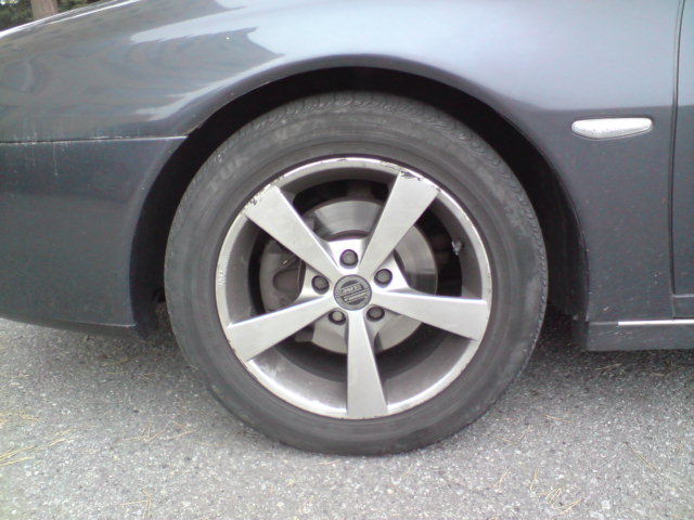

Mohol by si nafotit ako to mas nizko? Aky mas rozmee pneu?
Alfa Romeo 156sw 2.5 V6 24v
Lancia Thesis Emblema 2.4jtd 20v
ex.Alfa Romeo 166 2.4JTD
ex.Alfa Romeo 156 2.4JTD
paiu
Příspěvky: 248
Registrován: 7.10.2011, pát 10:20
Re: Pružiny na alfu romeo
Příspěvek od paiu » 24.9.2012, pon 21:20
Erik166:kola mam 16ky, 205/55/r16

Erik166
Příspěvky: 850
Bydliště: Piešťany SVK
Příspěvek od Erik166 » 24.9.2012, pon 22:34
Tato vyska by mi vyhovovala. Odfotim aj ja svoje.

Markuss
Příspěvky: 222
Příspěvek od Markuss » 25.9.2012, úte 19:46
Erik166 píše:takto to mam ja.
Tak toto mas privysoko, povedal by som, ze mas nespravne pruziny z inej motorizacie alebo uplne iny typ. Radim vymenit podla VIN-ka. Nerezat z nich.

Příspěvky: 4712
Příspěvek od Dallen » 25.9.2012, úte 20:02
Chlapi pružiny nemůžete řezat. Je dole i nahoře v uložení a když jí zkrátíte tak vám tam nebude vycházet jedině, že by jste je uložili v krutu a nebo ji fikli o celou otáčku a to je blbost.

Erik166
Příspěvky: 850
Příspěvek od Erik166 » 25.9.2012, úte 22:42
Rezat to samozrejme nebudem,z takych prasacin som uz vyrastol. Priklanam da k nazoru ze sy z inej motorizacie. Ale z ktorej? Je snad V6 tazsi nez 2.4jtd?

Markuss
Příspěvky: 222
Příspěvek od Markuss » 27.9.2012, čtv 16:11
Erik166 píše:Rezat to samozrejme nebudem,z takych prasacin som uz vyrastol. Priklanam da k nazoru ze sy z inej motorizacie. Ale z ktorej? Je snad V6 tazsi nez 2.4jtd?
Myslím, že ano, V6 je ťažší motor, ale 100% overené to nemám. Domnievam sa, že v tvojom prípade sú bud z úplne iného auta, alebo mas zamenené zadné s prednými, alebo sú velmi zle uložené...
