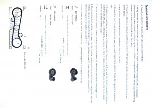

3. Před nějakým časem jsem si udělal návod, originální pdf už jsem ztratil tak jsem to jen prasecky ofotil z papíru ale přečíst se to dá:
pdf v trochu lepší kvalitě můžu poslat na mail
