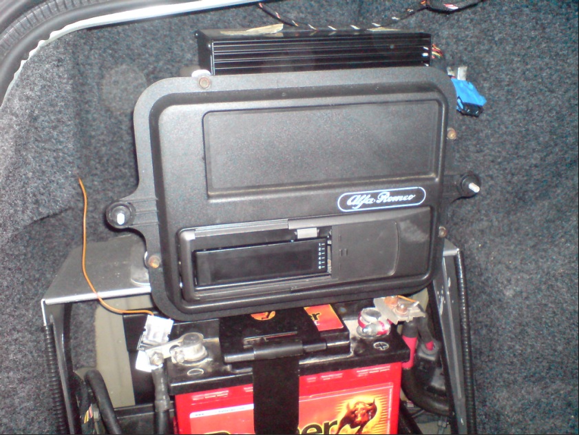

Re: Navigacia G3
díval jsem se na jiný auta a něco je i v tom horním rámečku, který je tu zaslepený. Takže tu nejspíš není... :-(

Re: Navigacia G3
Podle fotky tam Navi není. Ale máš tam DSP (zesilovač, ta krabička až nahoře). Navi lze domontovat:
1. Snadno, pokud je připravený kabel-zelený konektor siemens a šedý konektor kabel antény. Musí se navíc přidat externí anténa GPS.
2. Složitě, pokud není kabel, musí se tahat novej....
Předpokládám, že když má 166tka DSPčko, že kabel na Navi by tam být měl.

Re: Navigacia G3
TO twiister: myslíš takto???
