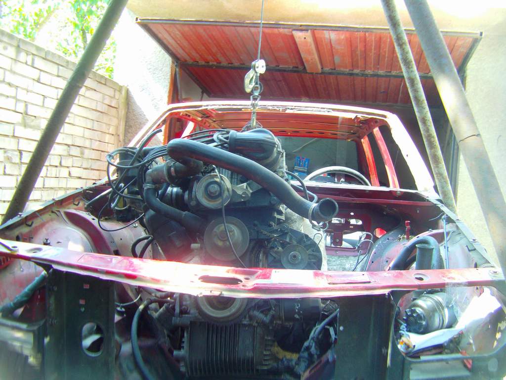

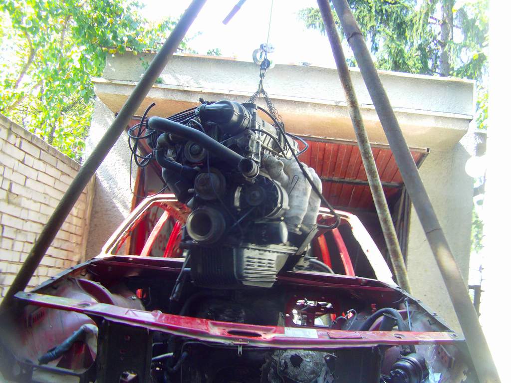

Takze dnes KONECNE bolo pacientovi odobrate jeho cuore sportivo, a to bol zaroven jej posledny organ na odobratie. Pacient je mmt drzany v umelej kome, z ktorej ked sa preberie tak dufam ze bude majitelovi, alias mne dobre sluzit. Motor sa nakoniec tahal aj s kardanom, ale po miernom podvihnutu agregatu sa podarilo tu "kralovsku hriadel" odpojit od zotrvaku a motor uz siel vonka jedna radost. Na aute ostava uz len zadne sklo, a ked sa aj to vyberie, tak mam ciste zelezo. Musim si rozmysliet resp. musia ludia co tomu rozumeju doporucit ci pieskovat a ked ano, tak si musim zistit ci peiskovat s napravamy atd atd...
