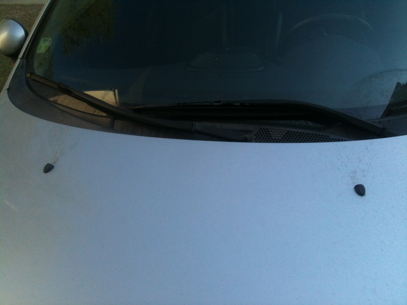

Já nepoužil žádné podložky, přilepil jsem je silikonem ke kapotě tak, aby nebyla nikde vidět dirka a trošku jsem je natočil ke středu, takže při stojícím autě stříkají od spodku až na střechu, do cca 130 stříkají do středu skla a nad 130 zas kousek nad stěrače... ale účel to splnilo, pokropí celé okno, brutálně spadla spotřeba vody - stále se snažím vystříkat zimní směs, abych konečně nalil letní :D jestli si vzpomenu, tak zítra něco nafotím

stříkají ke středu, ale rozstřikem pokryjí celé okno, je to stejné do zhruba 130k/hod
tady jde vidět natočení do středu:
ještě si zkontroluj, jestli se ti po zavření kapoty neláme hadička v tom místě, kde se má poskládat, pak by to mělo malej tlak.... možná dám časem lepší čerpadlo

vdaka za foto a video. Vidim ze tebe to strieka nadherne. Presne toto som ocakaval od toho aj ja. Idem to vyskusat natocit na stred. Hadicka je v tom mieste kde sa ma poskladat vytvarovana do akejsi spiraly, takze je to asi ok. Este sa chcem spytat, kedze z foto to neviem vyzistit, ci si ostrekovace aj trocha naklonil do hora?

nijak jsem je nepodkladal, jsou posunute maximalne dolu ke svetlum, ale tak, aby nebyla nikde videt ctvercova dira, co je pod nimi

Hura, tak uz mi to strieka tak ako sa patri. Dostrekne to az na strechu. Problem bol napokon v tej skladacej hadicke. Skratil som ju tak aby tam neboli tie povodne ohyby, pretoze na tych miestach bola hadicka dost zuzena a uz to strieka paradne. Petr147 este raz vdaka za rady. :smt026
