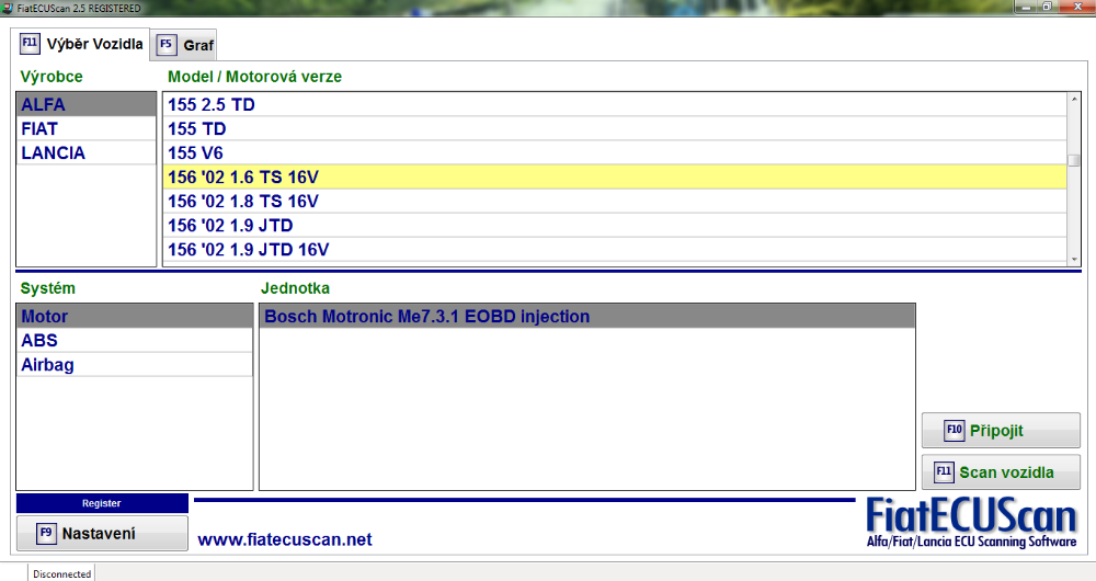

tak konecnce som rozbehal diag a zistil som ze mam RJ motora Bosch Motronic M1.5.5 Ijection zo 145 a tak isto aj ABS zo 145... ale bagy mam zo 147 jak je toto mozne? ja mam vlaste uplne ine auto nez 156 a ked sa chcem pripojit na tie Rj tak vobec ani nejdem cez 156 v ECUskane
Re: Diagnostika - pokec, krátké dotazy atd.
M1.5.5 je i v 156, abs budes mit urcite bosch 5.3 to je taky v 156 klasika, takze vklidu

tak presne ako pises akurat ze na vyber v sekcii 156 v tom fiat ecu scan tam ani jedna nebola... po scane som vedel co hladat... ta ze je to normalne ze na tie RJ sa pripojujem cez ine modely alebo tam mam nieco zle?

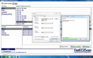

ja palica hlupa hlucha slepa teraz som si vsimol ze tam dalej je aj obyc. 156 bez 02 nuz tento vykend sa mi fakt v nicom nedarilo snad uz to bude len lepsie
-taka zbytocna diskusia tak aspon tu napisem ako sa mi to ako laikovy podarilo rozbehnut a do buducna to mozno niekomu pomoze:
-stiahnut driver z http://www.ftdichip.com/Drivers/VCP.htm
- v správcovi zariadení vo windowse otvorte nastavenia portu -> USB serial port a v advanced settings nastavte iné číslo portu ako 1, nastavte latency timer zo 16 na hodnotu 1, uložte to, spustite FiatECUScan a v nastaveniach vyberte interface vagcom a nastavte taký port ako ste nastavili v správcovi zariadení.

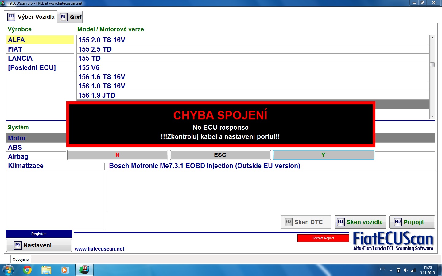

caute, delam diagnostiku ale porad se nemuzu napojit, porad mne to vyhazuje hlasku zkontrolujte kabel a nastaveni poru.¨
Nastavene to mam takto. Ovladace mam nainstalovane ty co sou na CD od kabelu. Je to KKL na alfy, s prepinanim na Motor, Airbag, ABS, ESP.
A dostaneš se na airbagy abs? Teď jsem řešil u kamarada to same. stejna kabel. Na abs a bagy se připojí a na motor ne.
U mě v notebooku (pohledově mám stejný kabel) se to taky nepřipojí. A můj kabel který se u mě připojí na všechno se mu nepřipojí taky.
Takže za mě bych to tipoval na špatné ovladáče COMportu.
edit: Napiš mi do SZ maila. Zkusím ti poslat moje.

Nenapojim se na nic. V multiescuscan sem se tam dostal jen pres ten simulacni mod.
skus verziu fesu 2.5
Danni ses frajer , Takze nakonec sem to uz rozchodil, nastavil sem porty ve windows podle Danniho a na fiatescuscan 2.5 sem se pri prvnim pokusu dostal jen na ABS a Airbagy, ale pri druhem pokusu sem se napojil uz i na motor. Dik Tobe Danni =D>
ja uz aj zabudol ze som tu nejaky navod pisal tak som rad ze ti to pomohlo
viem ze 2.5 verzia mi nerobila ziaden problem... 3.6 uz mi nevedel urobit scan vsetkych jednotiek a bol tam problem s pripojovanim ale nakoniec som stale stlacil Y a islo sa dalej
