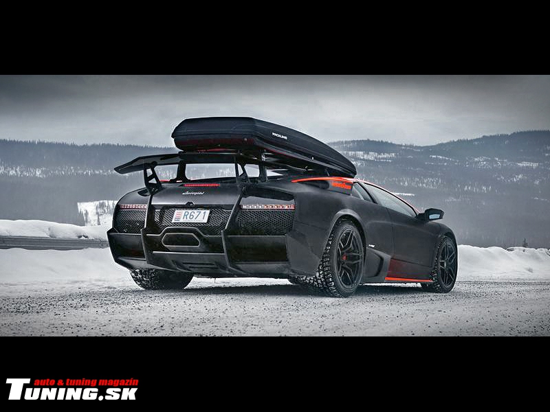

Re: Alfa Romeo GT (pokec)
Ahoj, zkoušel někdo dát střešní nosič na GT?
Tak to mě ani nenapadlo...
To snad ani technicky není možné...
Všechno je možný :-)
http://www.tuning.sk/dokument-stresny-k ... tyle-altro
Tady je víc fotek: Alfa Romeo GT 3,2 V6 177kW 2005
