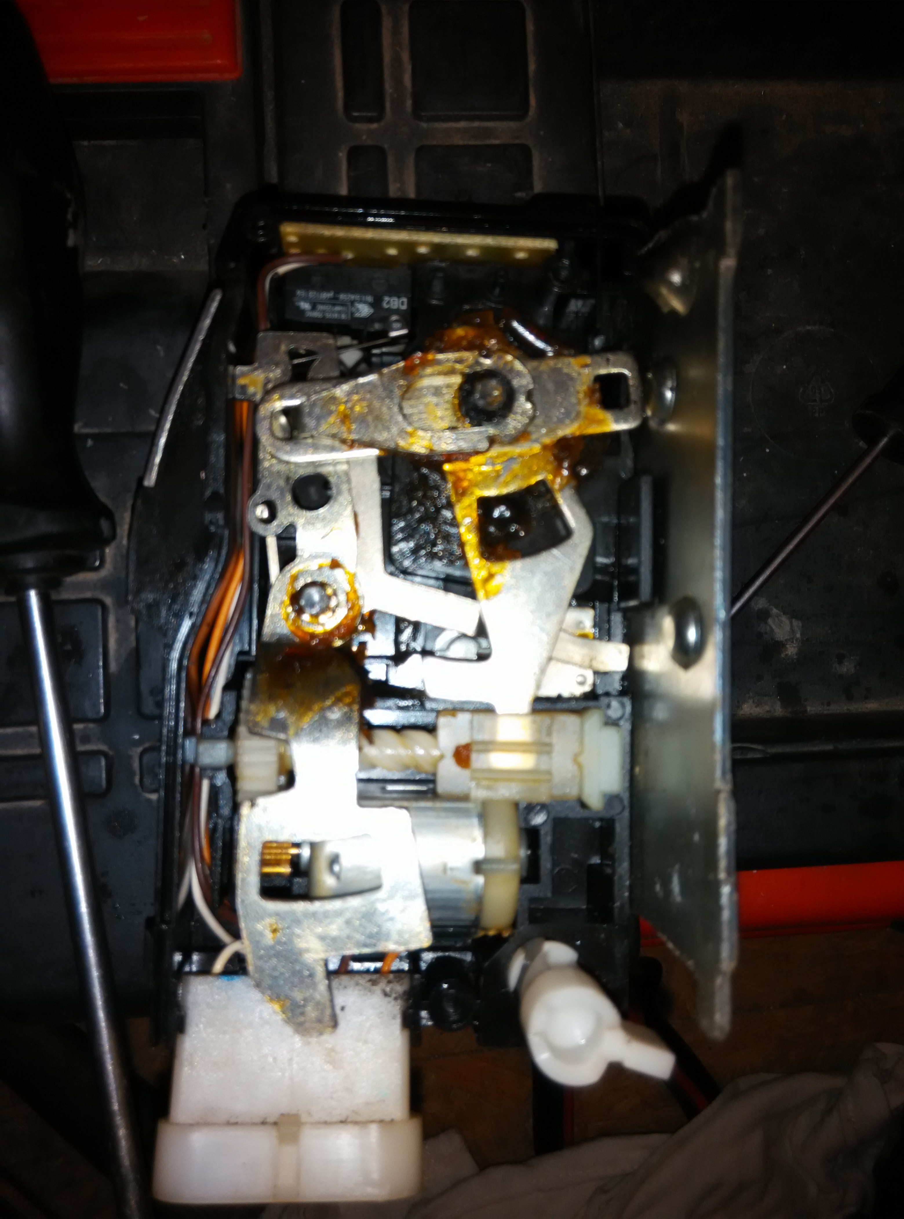

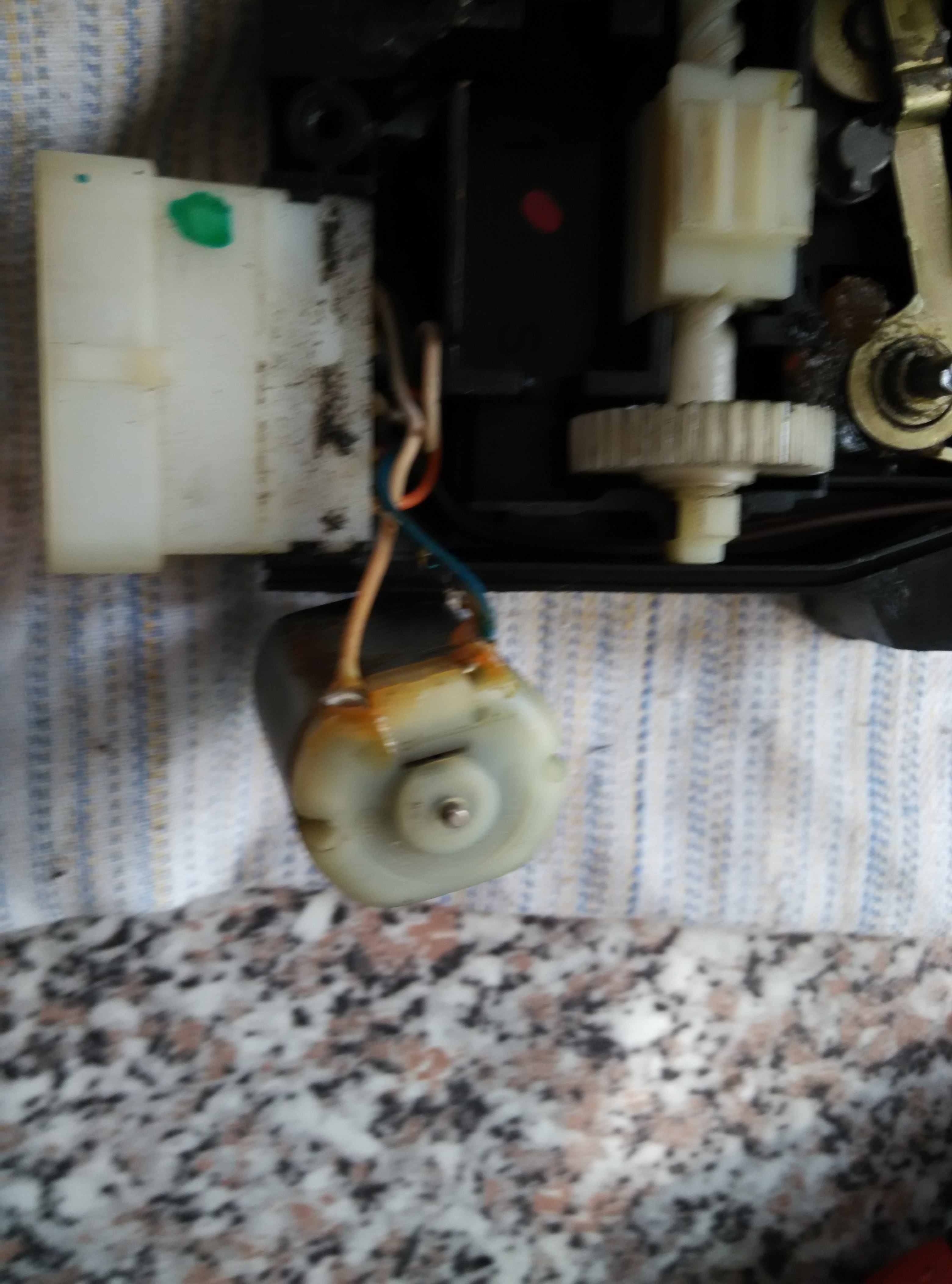

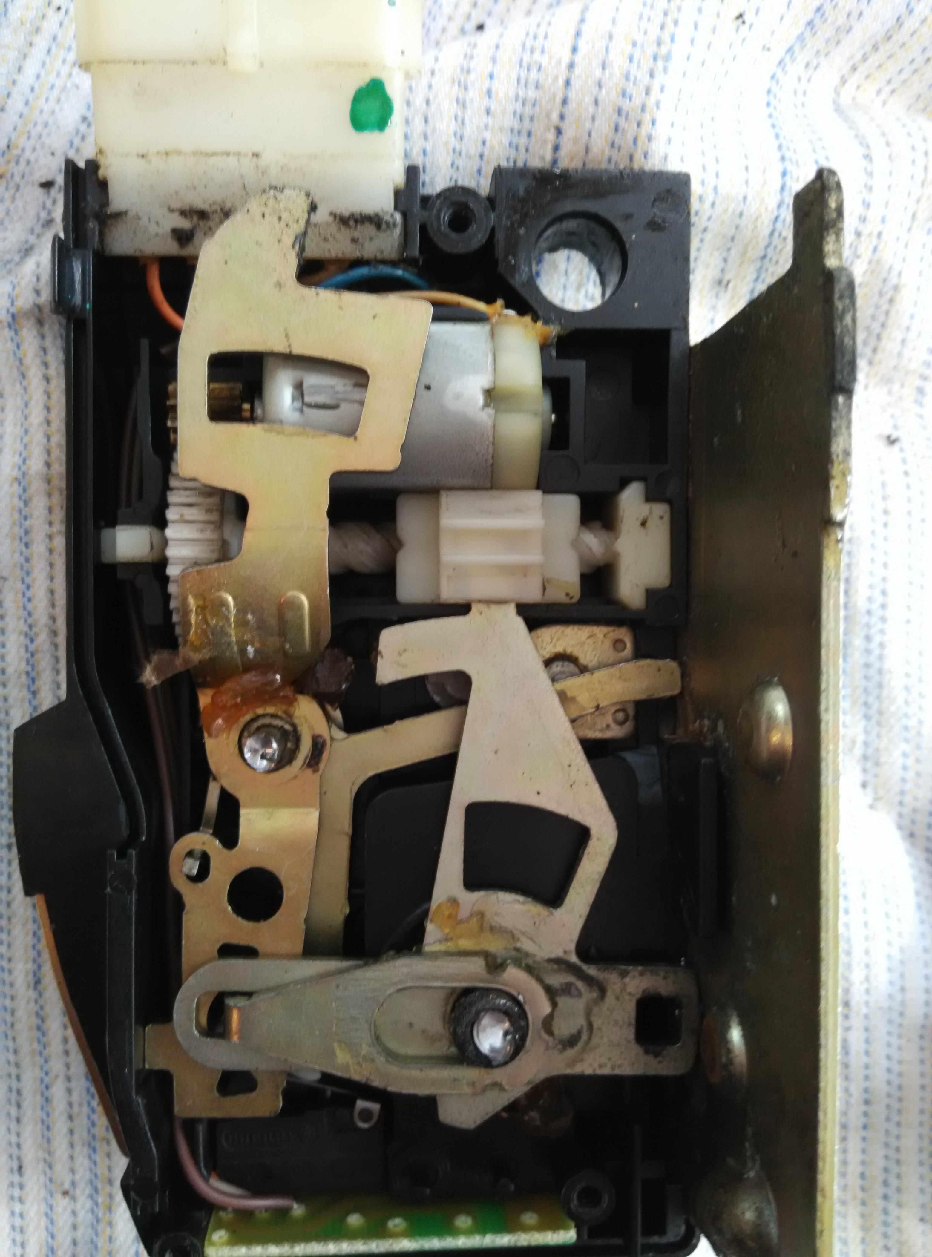

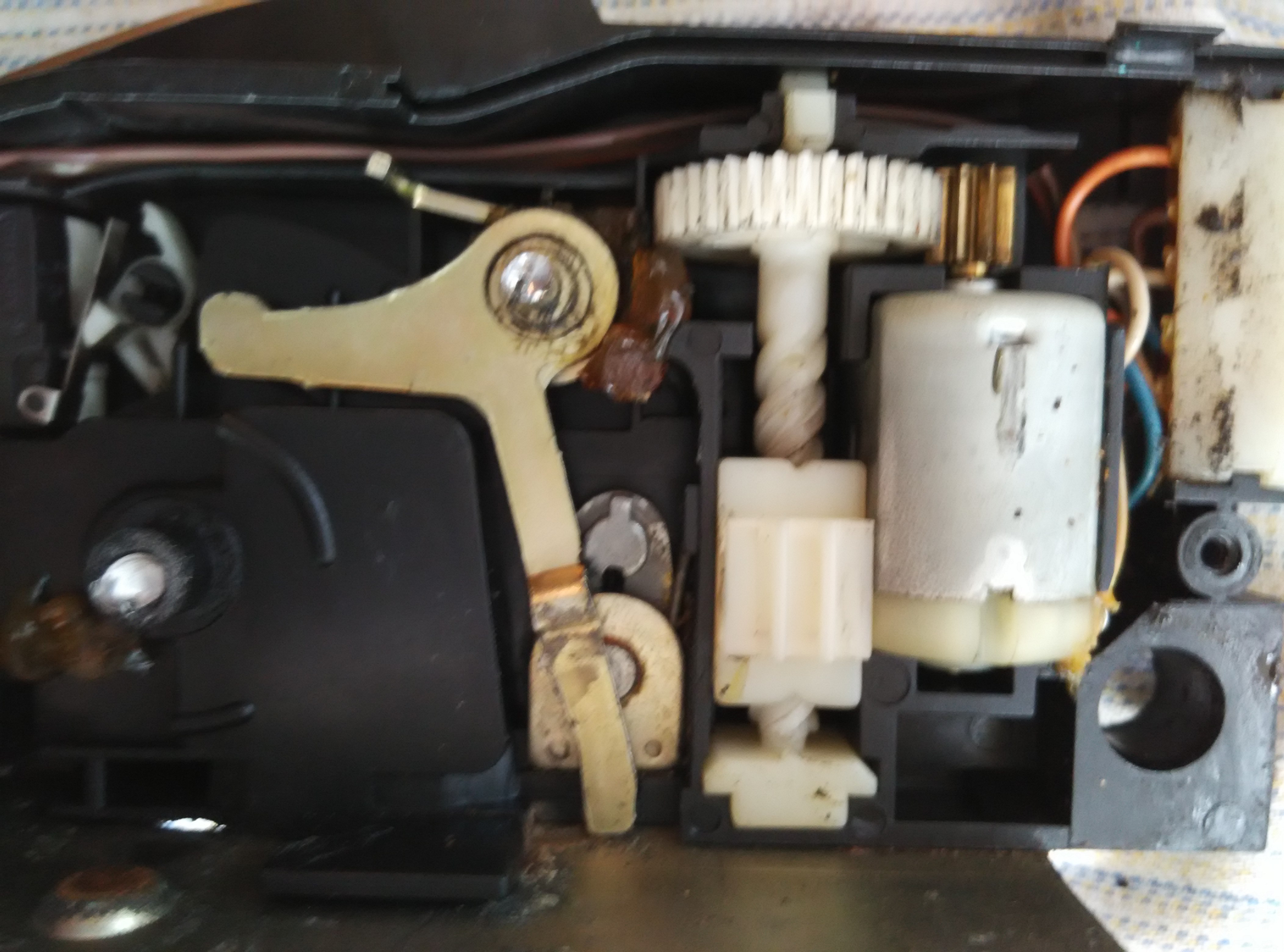

Měl jsem úplně stejný problém, Alfa šla zamknout klíčem, při použití dálky mi kolíčky za sekundu vyskočily zpátky, protože kolíček ve dveřích spolujezdce nešel ani zamáčknout. Takže jsem:
1. Koupil na vrakovišti jetý systém ovládání dveří spolujezdce (500,-)
2. V pátek v půl šesté jsem začal s rozebíráním dveří spolujezdce
3. V šest jsem sundal ten kožený pás v tapecu, protože jsem nevěděl, jak pokračovat
4. V šest nula pět jsem pochopil, že to byla zbytečná operace, a že bylo potřeba odpáčit tapec větší silou
5. Ve čtvrt na sedm jsem byl u motorku a začal jsem zkoumat, jak to pracuje
6. V sedm jsem si donesl lampu, abych na to viděl
7. V půl osmé tam byl nový starý motorek z vrakoviště a auto nešlo jakkoli zamknout
8. Do osmi jsem nadával
9. Pak jsem rozmotal napojení drátů na ty dva konektory, znova odizoloval, prostříknul jsem kontakty kontoxem
10. V půl deváté zamykání fungovalo i na dálku
11. V devět jsem dal dohromady ten pás “kůže” na tapecírunku, jednu takovou operaci ty cvočky snesou, také pomohl chemoprén
12. V jedenáct byly dveře po několika drobných opomenutích v kompletaci znovu složené
13. Nezbyl mi žádný šroubek
Závěr: Buď je potřeba prostříknout kontakty, nebo obnovit izolaci u konektorů, tím bych začal a je podle mě dobrá šance, že to bude stačit.
PS: Ten motorek je na prodej, 500,-

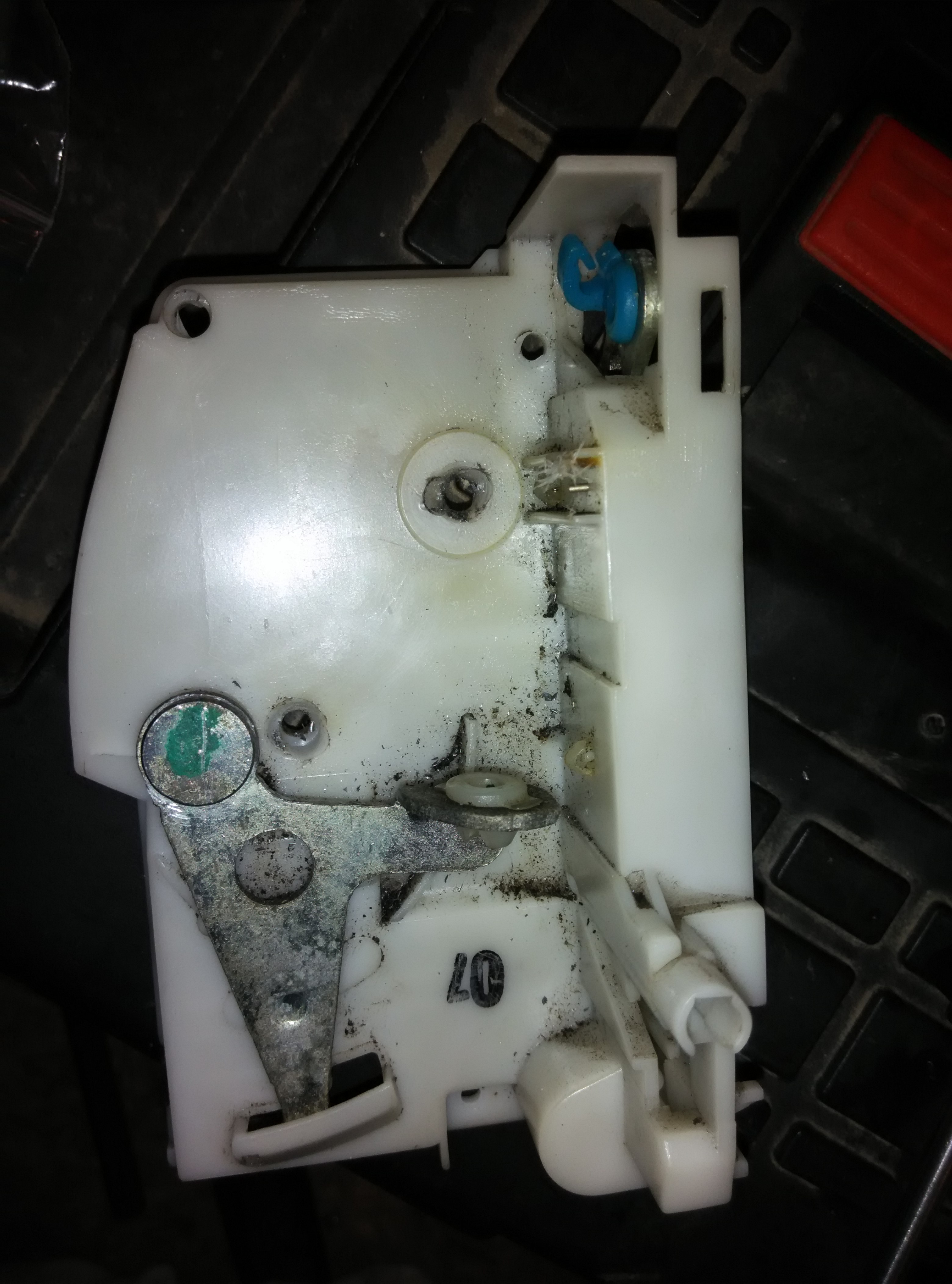

Edit 26.11.2019:
Po drobné anabázi s Michalem a zjištění, že můj zámek z vrakoviště nefunguje jak má, musím připsat poznámku o dalším vývoji - před pár dny jsem zkusil otevřít klíčem víko kufru a pak jsem půl hodiny nemohl auto jakkoli zamknout.
Nakonec jsem do zámku kufru nastříkal kontaktol, ještě jednou otevřel kufr klíčem a centrál zase funguje.
Závěr 2: Když nefunguje centrál a vypadá to, že se nezavírají dveře spolujezdce, je dobré poškádlit zámek kufru.
Kromě toho se lze i dlouhodobě obejít bez odemykání kufru klíčem, zejména, pokud ho lze otevřít dálkou nebo z kastlíku u spolujezdce.
