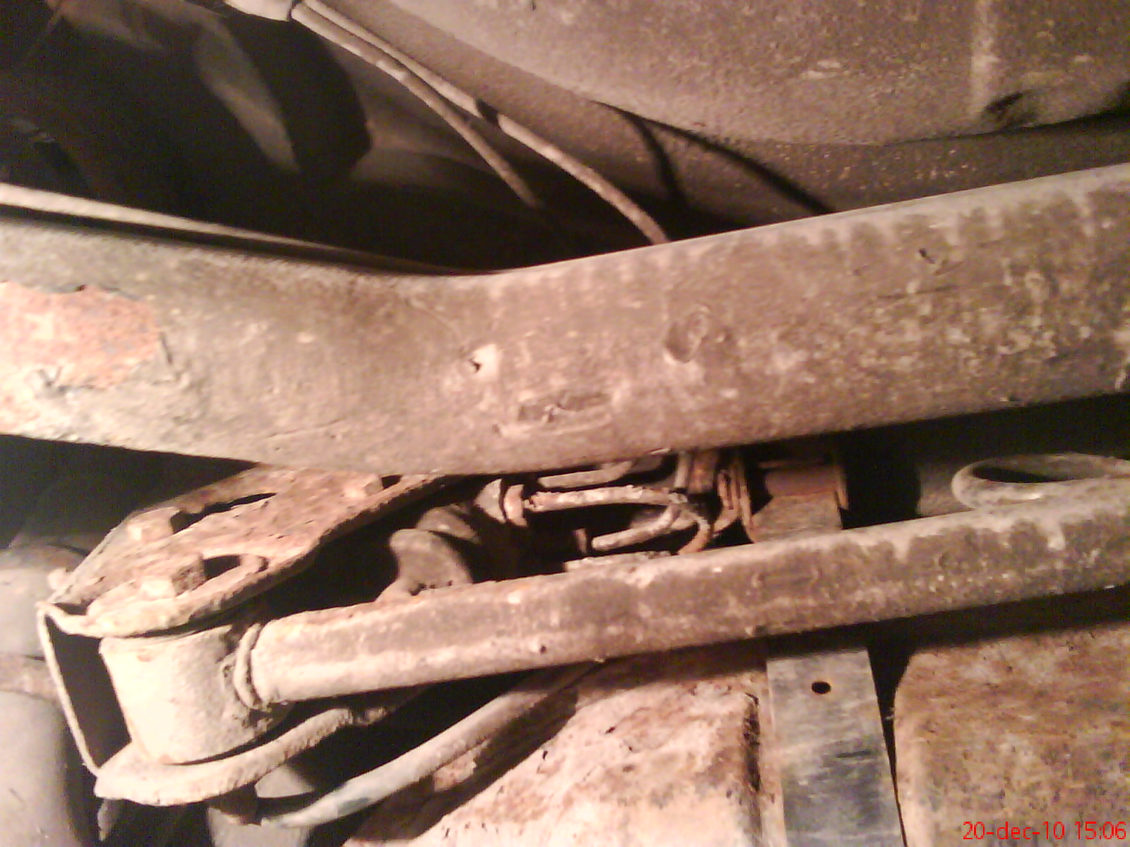

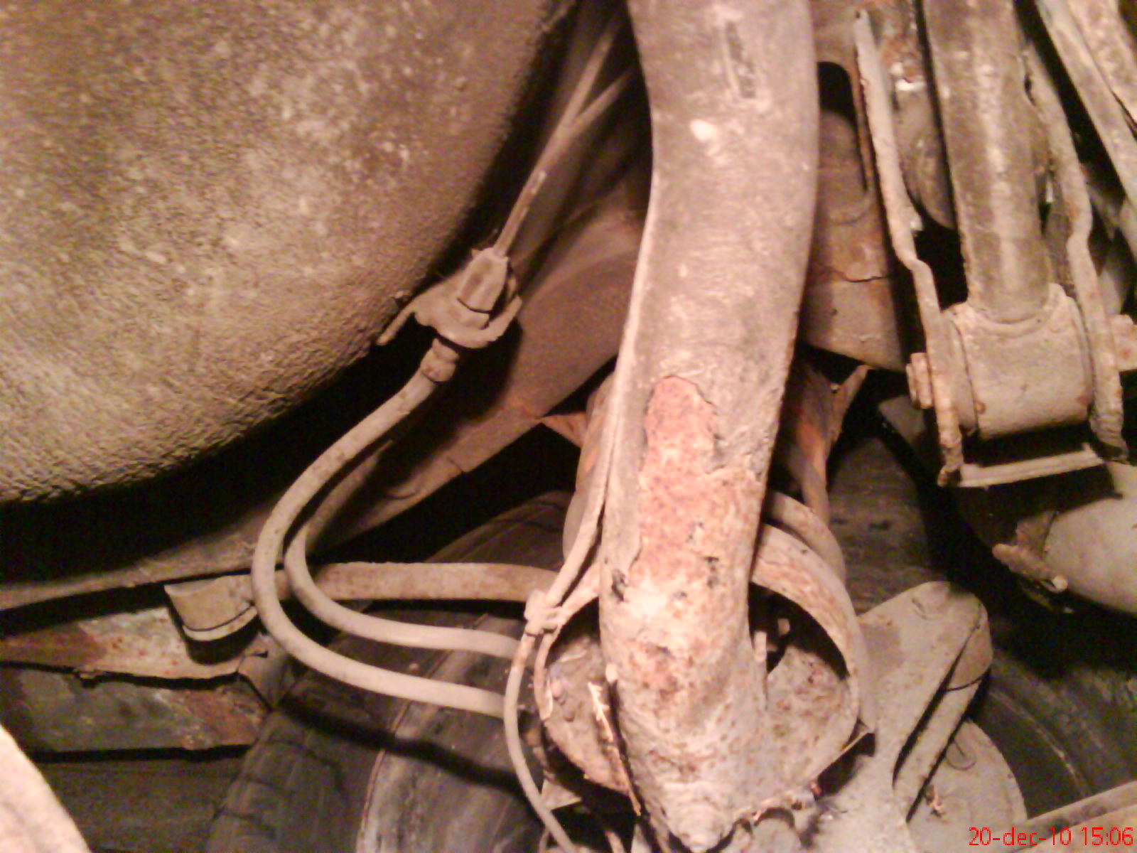

na obrazku je leve ci prave kolo ? asi leve ze ?
zde.
Příspěvky: 4371
Registrován: 26.2.2010, pát 15:43
Bydliště: Všude možně
Re: Prostě za boha nechce chytnout.
Příspěvek od zde. » 20.12.2010, pon 14:26
Ano, levé. Prostě tam kam míří šipka je váleček pod takovým plechem, lepší fotku nemám.

čerpadlo je na straně víčka nádrže, musíš pod to auto vlízt, je tam hodně na ráně, není možný ho přehlídnout, možná kecám ale měl by u něj být i palivový filtr, i když na permanentu jsem ho měl v motorovém prostoru. Je to stříbrnej válec a jdou do něj 2 dráty. je možné, že se ti čerpadlo kouslo o nějakej svinčík -stačí rozebrat, vyčistit a znovu poskládat. a co třeba pojistka ??? to je pravděpodobnější než aby to čerpadlo odešlo.

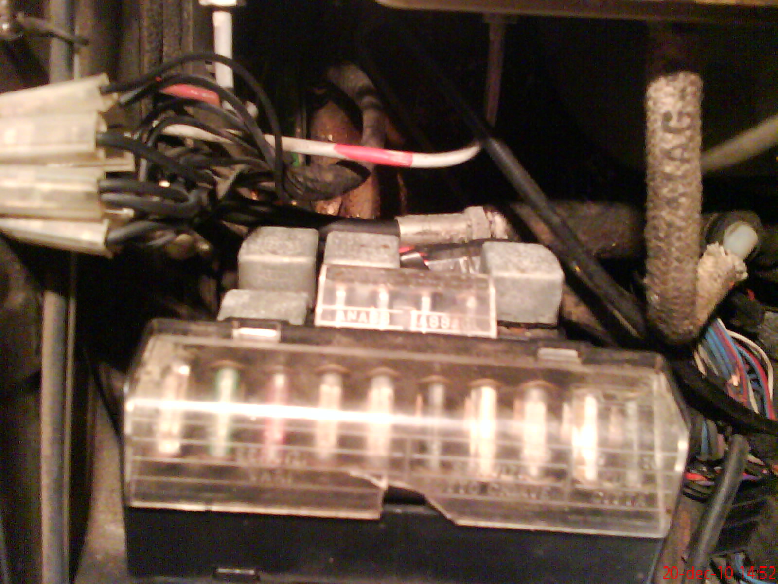

poistky by mneli byt ok, pro istotu ich vymenim , byl sem pod tym autem uz asi 6x a nic a to teda nejsem zrovna antitalent. Skusim podla tech poslednich obrazku , zatim dik chlapi

Víš která to je? Není u ostatních pojistek ale mimo, někde vpravo, ale to Ti teď přesně nepovim, musel bych to vidět.

aha tak potom nevim ktera to je ,, idu sa tam podivat, dam vedet

je to pojistka spolu s relátkem a to celý je přichycený na rozpěrné příčce mezi předníma tlumičema. po zapnutí klíčku do první polohy v tom relé musí lupnout. Taky to může být to relé. zkus do patice ralátka nacpat rovnou proud z baterky - ale na silovou část (přívod k čerpadlu), ne spínací

no tak sem tady , uz vim co myslis jedno je cervene a druhe cerne , nic nikde nelupne takze to bude asi v haji a to cerpadlo sem nenasel :-D dam vam sem fotky a jestli ho tam uvidite tak mi to skuste oznacit dik :-D jak sem to sledoval na netu tak ty relatka jsou pekne drahi :shock:

Nevidim, zkus do toho relé narvat proud přímo jak radí Jindra, třeba se čerpadlo ozve.
