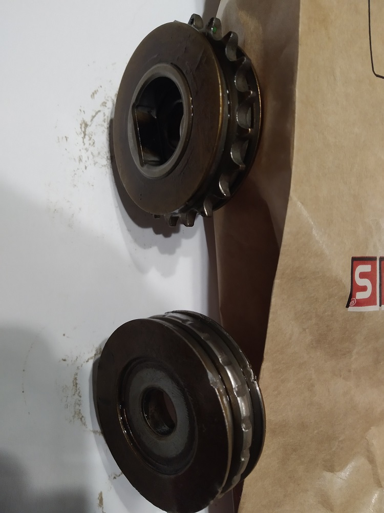

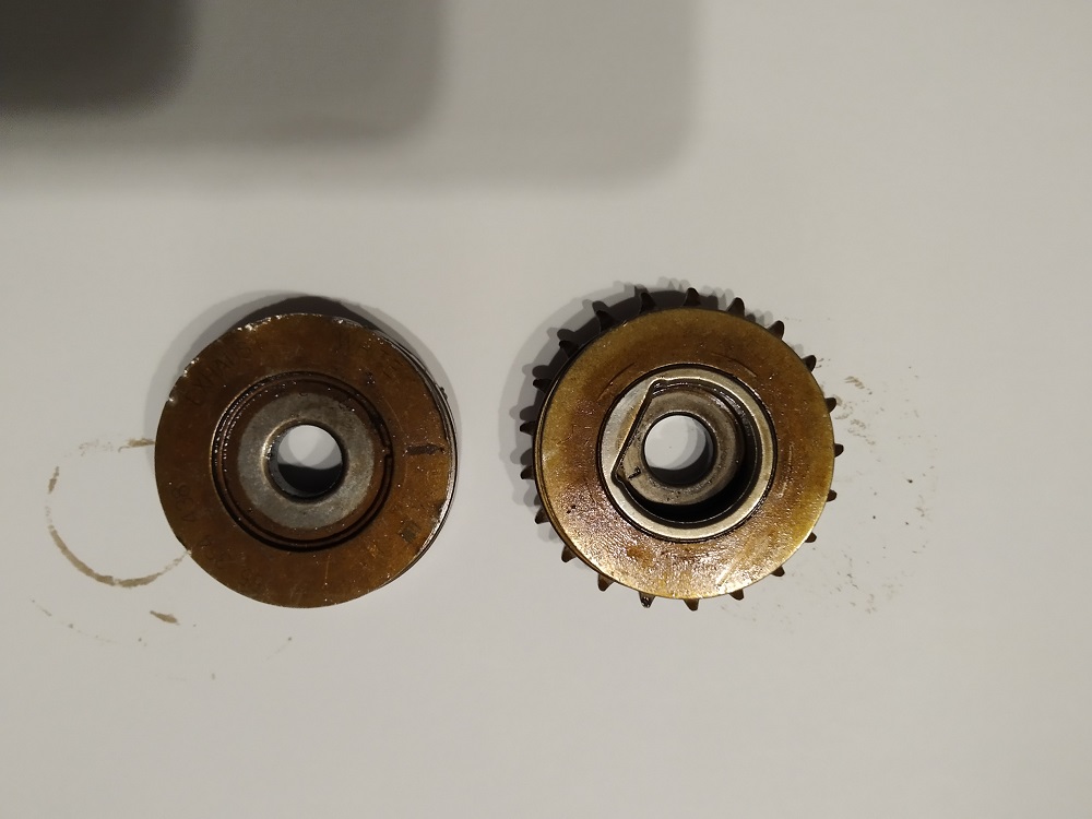

Takže po delší době update. Bohužel únik oleje byl už tak masivní, že jsem nemohl v pátrání dál pokračovat doma a auto jsem dal klukům z Italmotori. Byl prej úplně vypadlej simering na klice...
U toho jsem chtěl revizi rozvodů. Jak jsem říkal, auto bylo na rozvodech před 4 -5 lety u Hynka Brychty v Kostelci. Bohužel to vypadá, že se vyměnil jen napínak hlavního řetězu a možná ten hlavní řetěz. Kolik jsem za to tenkrát platil si už přesně nepamatuju, bylo ta ale kolem dvacky. Přžikládám foto, jak vypadali rozety na vyvažovací hřídeli:
Strašný. Takže komplet rozvody nový. U toho se vyměnil solenoid na sání. Auto jede jak vyměněný, motor šlape sametově, pazvuky pryč. Kolísání na volnoběh z 95% zmizelo, nicméně pořád se stává. Vypozoroval jsem ale, že k tomu dochází jen při např popojíždění před semaforem, couvání do garáže apod. Jen jdyž jdu plynem zlehka na otáčky cca 1500 a pak ho pustím, tak jde motor nepravidelně jakoby na 3 válce. Když prošlápnu plyn nad 2000rpm a pustím, tak je to v pohodě.
Objednal jsem i ten druhej solenoid, třeba se to spraví. Případně nemůže to dělat třeba klapka? 6e je nějaká zatuhlá a na ty malý pohyby nepracuje správně...
Ve 3 servisech mi tvrdili, že pazvuky na studeným motoru je klepání "nějakýho plechu u vejfuku, jak se zahřeje, tak to zmizí, nic to néni". Takže pokud někdo u JTS podezříváte cokoli na rozvodech, tak opravdu neodkládat a udělat je KOMPLETNĚ nový. Stojí to nějakou tu kačku, ale snad od toho bude pokoj...

Super práce, ty původní už jsou pěkný zahnutý tesáky
