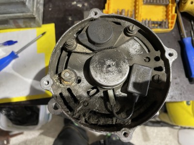

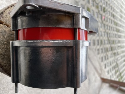

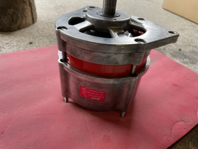

Koncom leta som sa rozhodol, ze dam opravit kozmeticke vady na aute. No nakoniec to skoncilo kompletnou rozborkou a pripravou na celolak. Motor vonku, komplet demntaz motoroveho priestoru aby sa nalakoval. Islo dole vsetko co sa dalo: pedale s posilovacom, hadice, kabelaz, chladic, brzdove trubky a atd. Ostala len predna naprava s riadenim. Tak isto som odstrojil strechu, dvere, interier, zadny kufor, svetla atd. Podarilo sa mi bez poskodenia odstranit aj zadnu sadu spojlerov “ kachni vocas”. Tak isto som komplet rozobral aj zadny a predny naraznik na nalakovanie. Vsetko kovove co sa dalo som dal na zinkovanie. Tu su nejake fotky:
Prebehla aj GO alternatora s vymenou lozisk:
Na novo skomletovany naraznik s nanovo pozinkovanymi vystuhami:

Koncom leta som sa rozhodol, ze dam opravit kozmeticke vady na aute. No nakoniec to skoncilo kompletnou rozborkou a pripravou na celolak. Motor vonku, komplet demntaz motoroveho priestoru aby sa nalakoval. Islo dole vsetko co sa dalo: pedale s posilovacom, hadice, kabelaz, chladic, brzdove trubky a atd. Ostala len predna naprava s riadenim. Tak isto som odstrojil strechu, dvere, interier, zadny kufor, svetla atd. Podarilo sa mi bez poskodenia odstranit aj zadnu sadu spojlerov “ kachni vocas”. Tak isto som komplet rozobral aj zadny a predny naraznik na nalakovanie. Vsetko kovove co sa dalo som dal na zinkovanie. Farba bola pouzita povodna Rosso 530 Tu su nejake fotky:
Prebehla GO alternatora:

Novy zadny naraznik s nanovo pozinkovanymi konzolami:

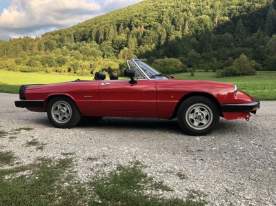

Příspěvek od Tornado156 » 21.8.2023, pon 20:24
Pár zaberov
Fiat Grande Punto 2008 1.2
SUZUKI GSX 750 Inazuma
Příspěvky: 18232
Re: Tornado156 - Alfa Romeo Spider 2.0 Veloce, 1986
Příspěvek od Kubas » 21.8.2023, pon 21:05
krásný stav :-) dobré že máš ten kryt složené střechy viz foto 1.... bez něj ta střecha poskakuje na hrbech a ty kovové packy kterými se chytá do rámu okna dělají kravál....

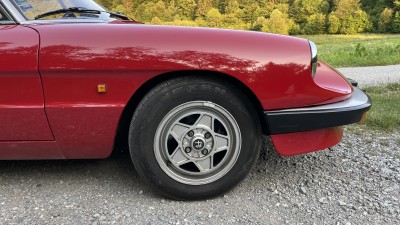

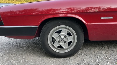

“Pilotne” koleso z rezervy. Myslím, že odtieň je OK a dám teda urobiť všetky 4. Prípadne nevie niekto číslo original odtieňu?
Příspěvky: 18232
Příspěvek od Kubas » 30.8.2023, stř 13:57
přesný kód nemám, ale neboj, tohle je OK ;-)
