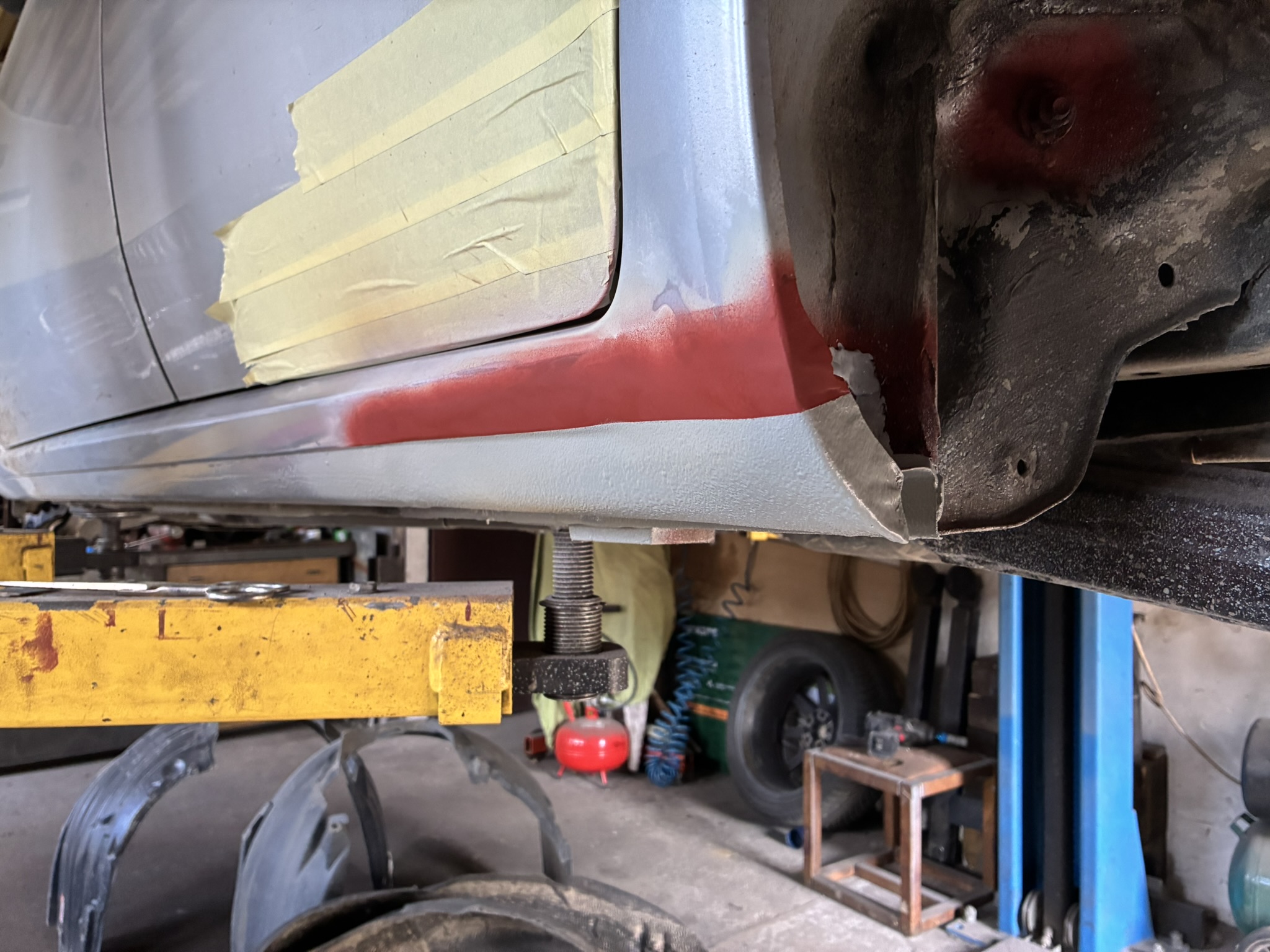

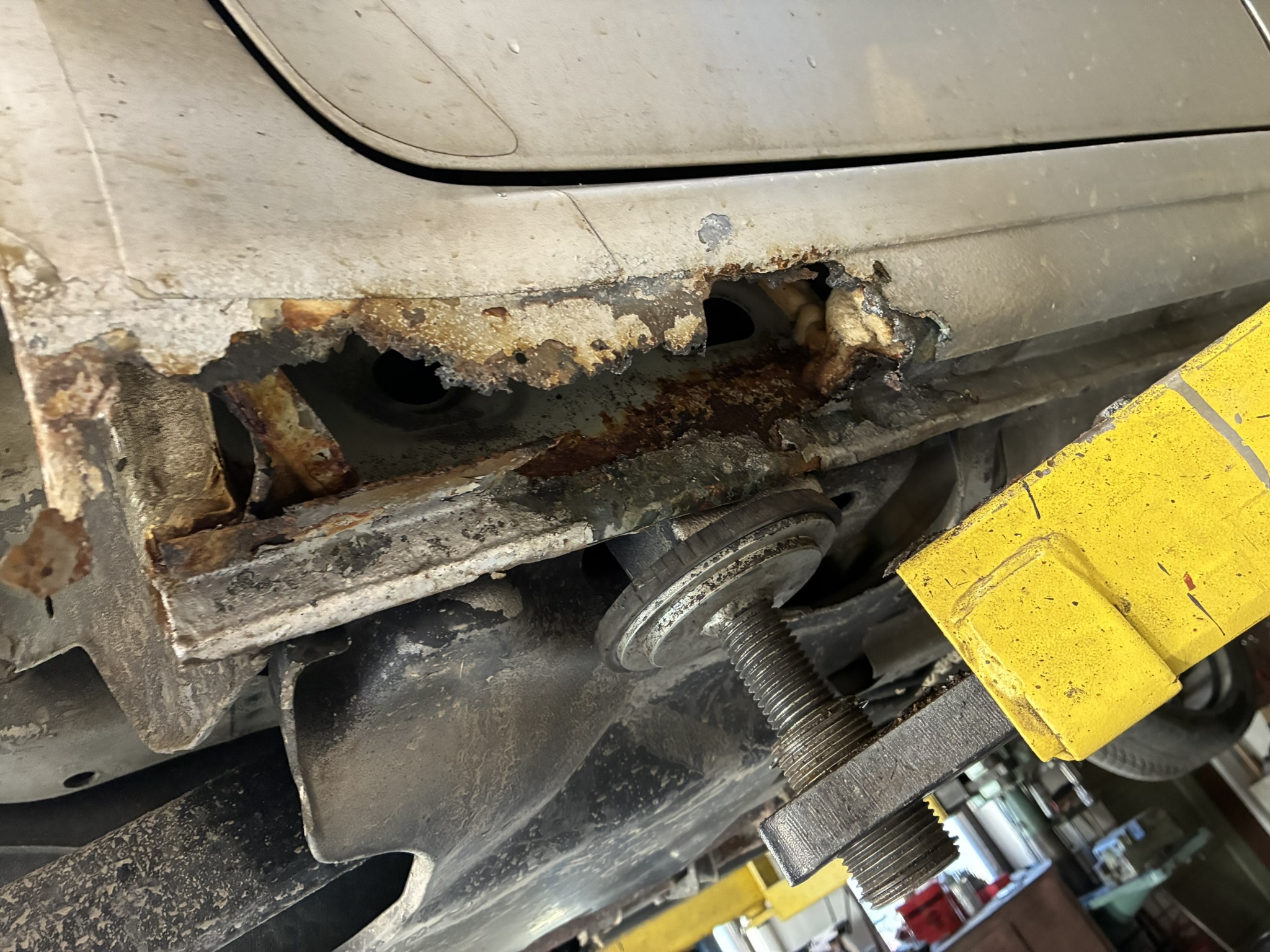

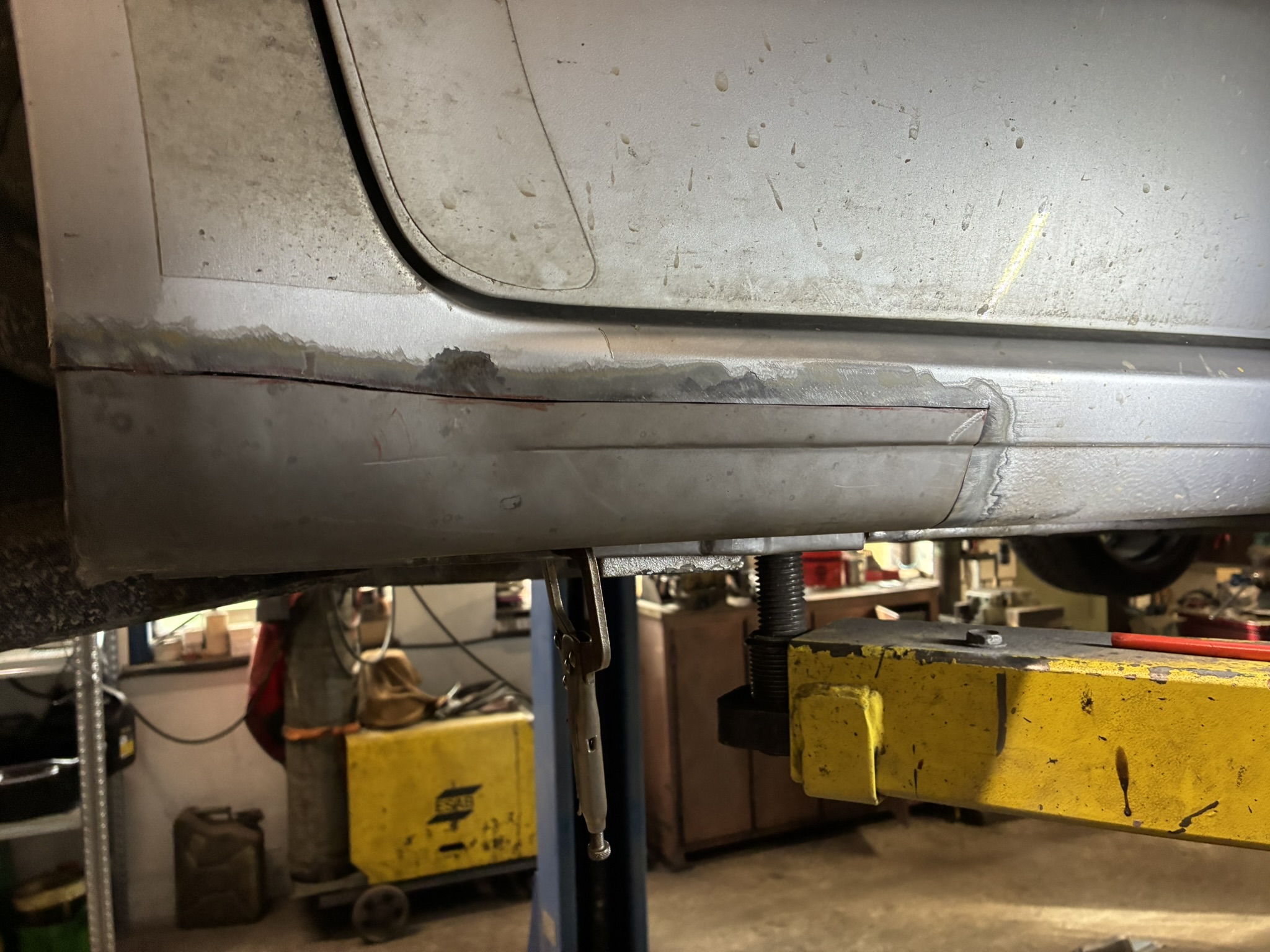

Vyměněn olej, vyvařené prahy, nová STK.
Nechce to někdo ? Chci na tahání Stelvio
EDIT: Nějak jsem ty prahy i nalakoval do barvy, ale tvl asik ze mě nebude nikdy lakýrník a kitovač

Já když vidím puchejře na 159 mýho fotříka tak do toho už nechci šťouchat ani prstem. Mám na mysli taky zadní prahy

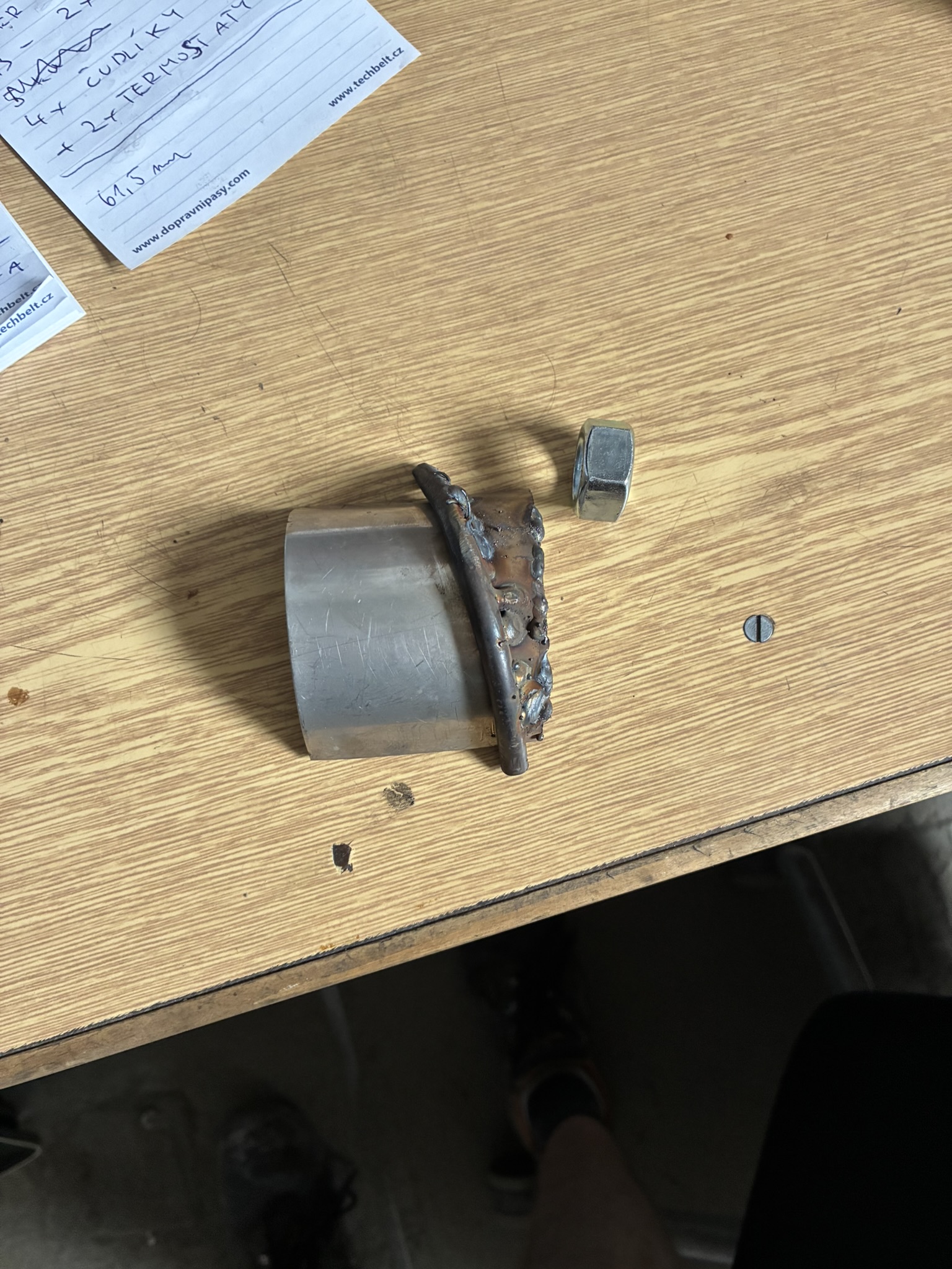

Re: A.J.Michal - AR159 SW Q4 2.4JTDM

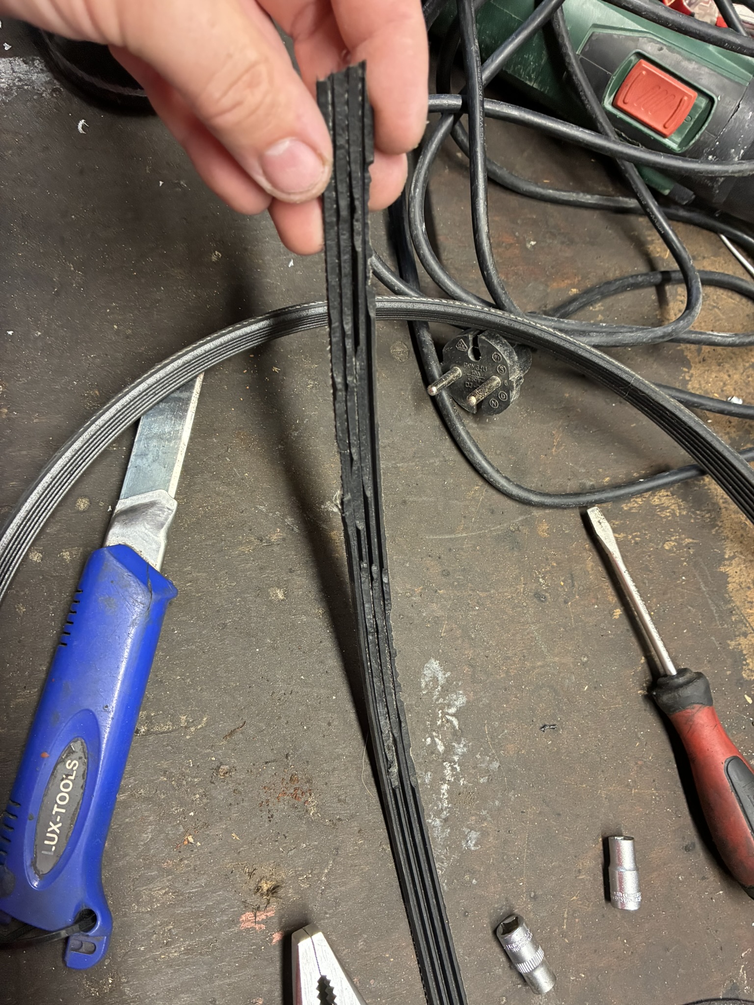

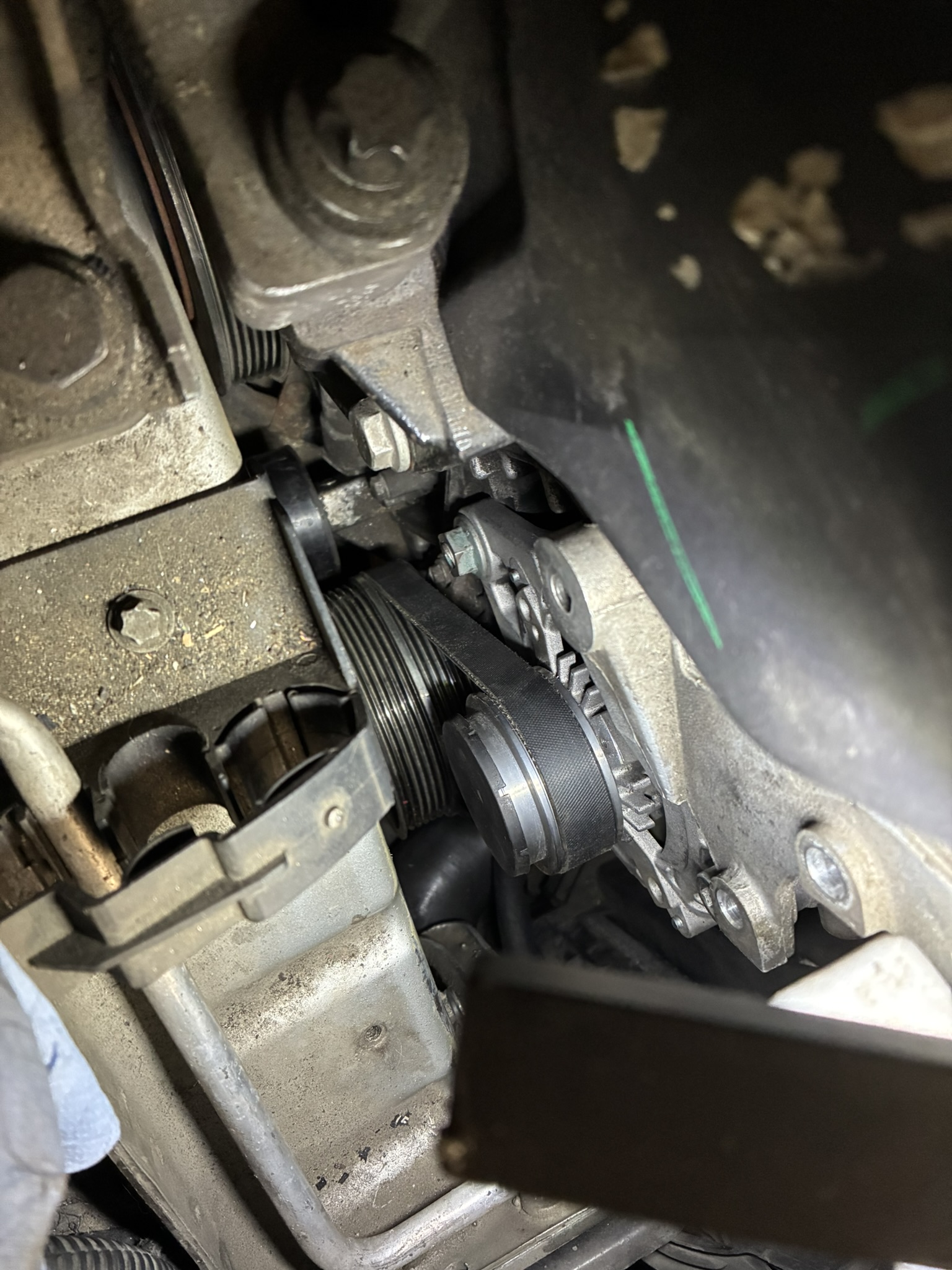

To jsem zase jednou klel ty italské inženýry... moc dlouho ten řemen na tom altíku nevydržel
... jezdí se zase dál.

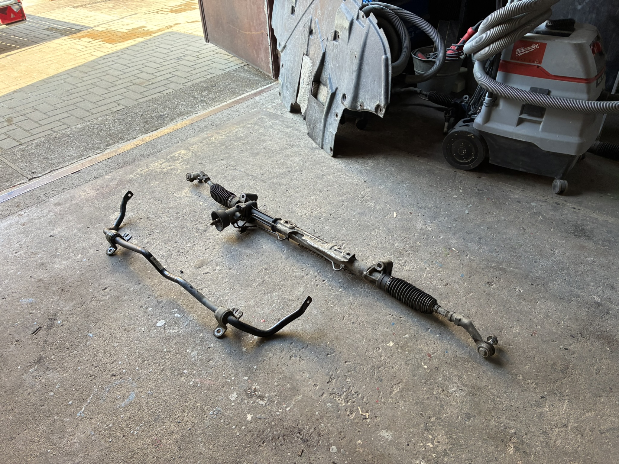

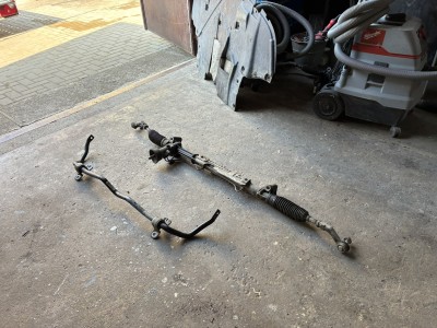

Mno jo, v srpnu se odporoučelo řízení , které začalo téci jako Dunaj. Naštěstí koupeno starší leč báječné za 1500 Kč, ale ta práce s tím bylo zase něco na mě
Stále ji nikdo nechce ? Pokukuji po Tesla 3 Long Range, takže v budoucnu bude 159 více stát než jezdit. A nebo z ní udělám offroad projekt na nějaké ty expedice alá Gumbalkan a tomu podobné, jen nyní je přednější barák .... Veterány mám uložené v suchu, na ty není čas vůbec.

- Příspěvky: 7373

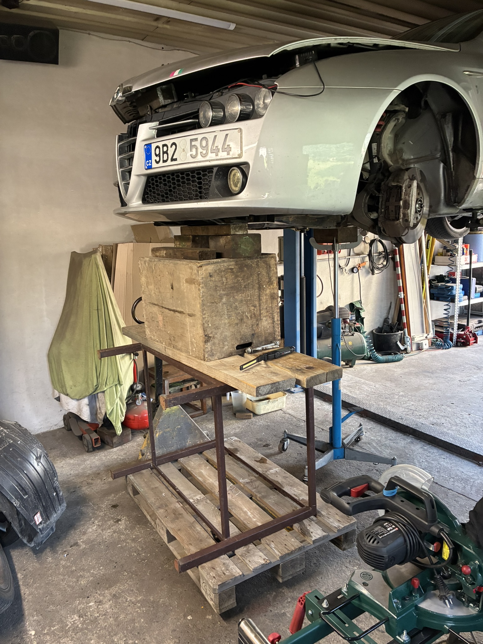

Si ukradl kámen z pyramidy na to podepření ne?
- Příspěvky: 4914
když nemáš dva zvedáky na převodovku na svěšení nápravnice, tak je to těžký no
..... člověk si vždy nějak poradí.

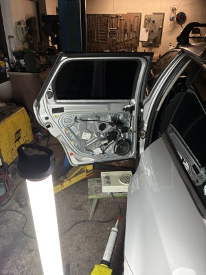

opraveny zadní dveře, kterýma zatékalo do auta ... holt steřelá guma co těsní plech stahovačky, tak zalepeno silikonem a jede se dál.

Silikon nie je dobrý nápad, ja som tak dával pred dvomi rokmi a začalo to tiecť...a potom sa to blbo čistilo. Tak som teraz v lete očistil a dal som bitumenový pásik - bolo treba poodpájať celý plech aby som plech vyčistil - a čo čert nechcel, tak som teraz v zime urval klučku, môžem sundávať tretí krát
