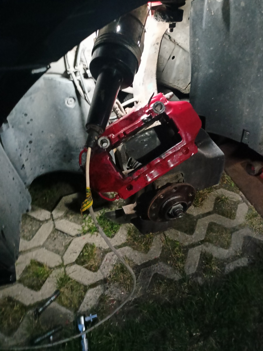

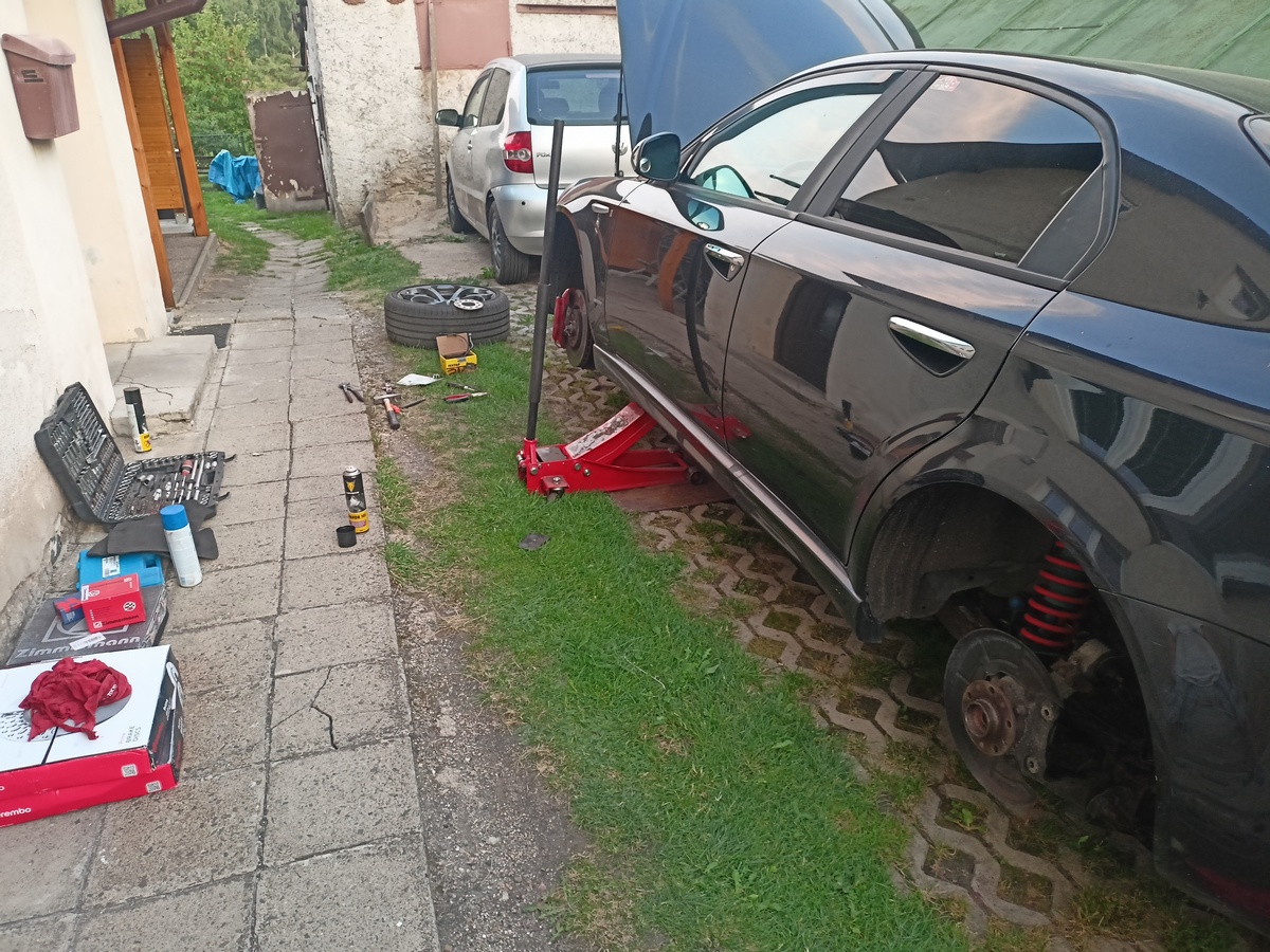

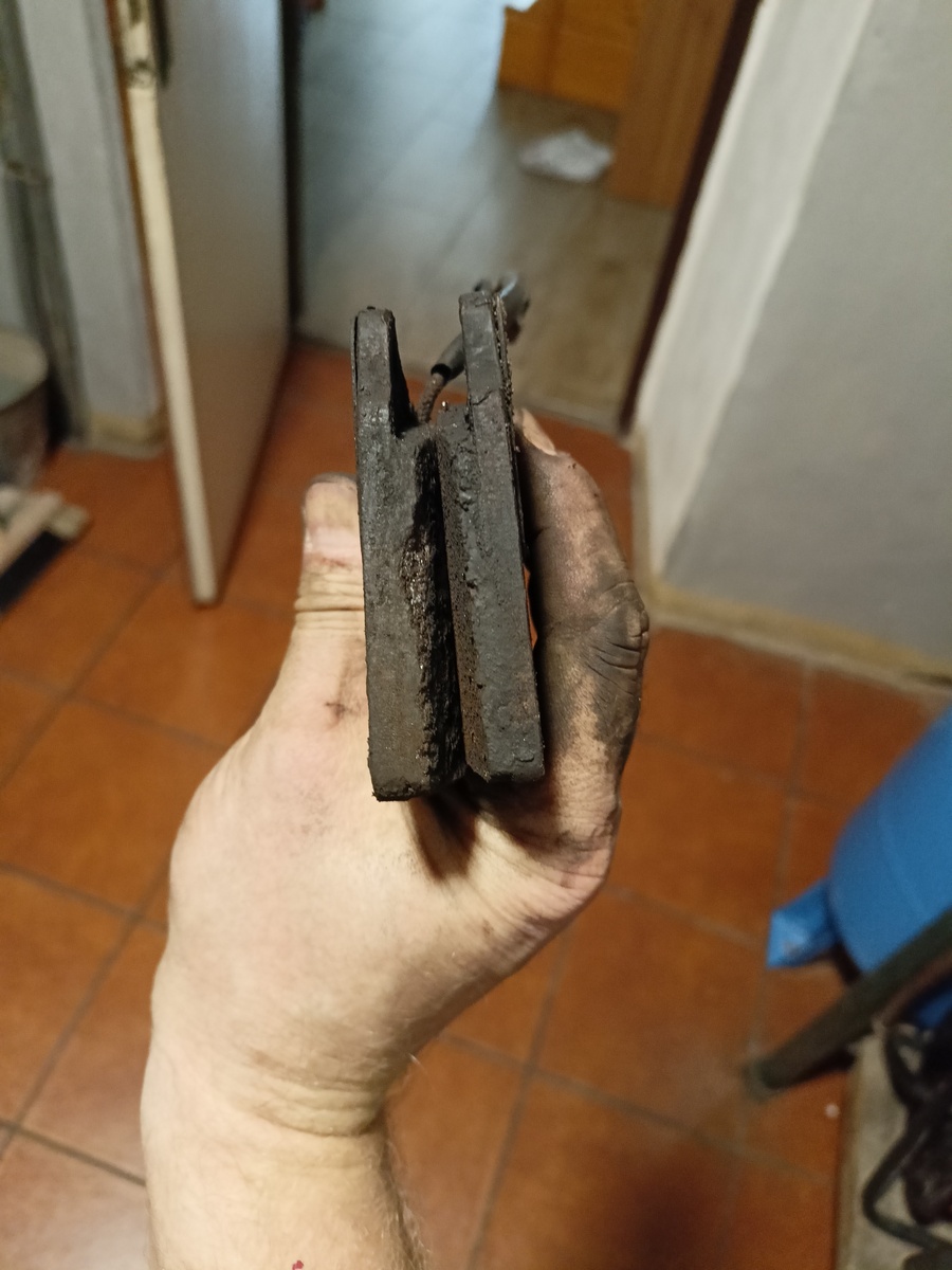

Výměna celkem bez větších problémů, akorát předek se trochu vzpouzel, desky se skoro nehýbaly, takže byl problém už při zatlačování pístků, ale já jim stejně domluvil
, a ven jsem je pak dostal pomocí kladiva
. Následně vše očištěno, obroušeno a máznuto, a zase to chodí krásně. A jelikož mladší potomek projevil zájem o vrtání se v autech, tak mám učně a pomocníka při práci

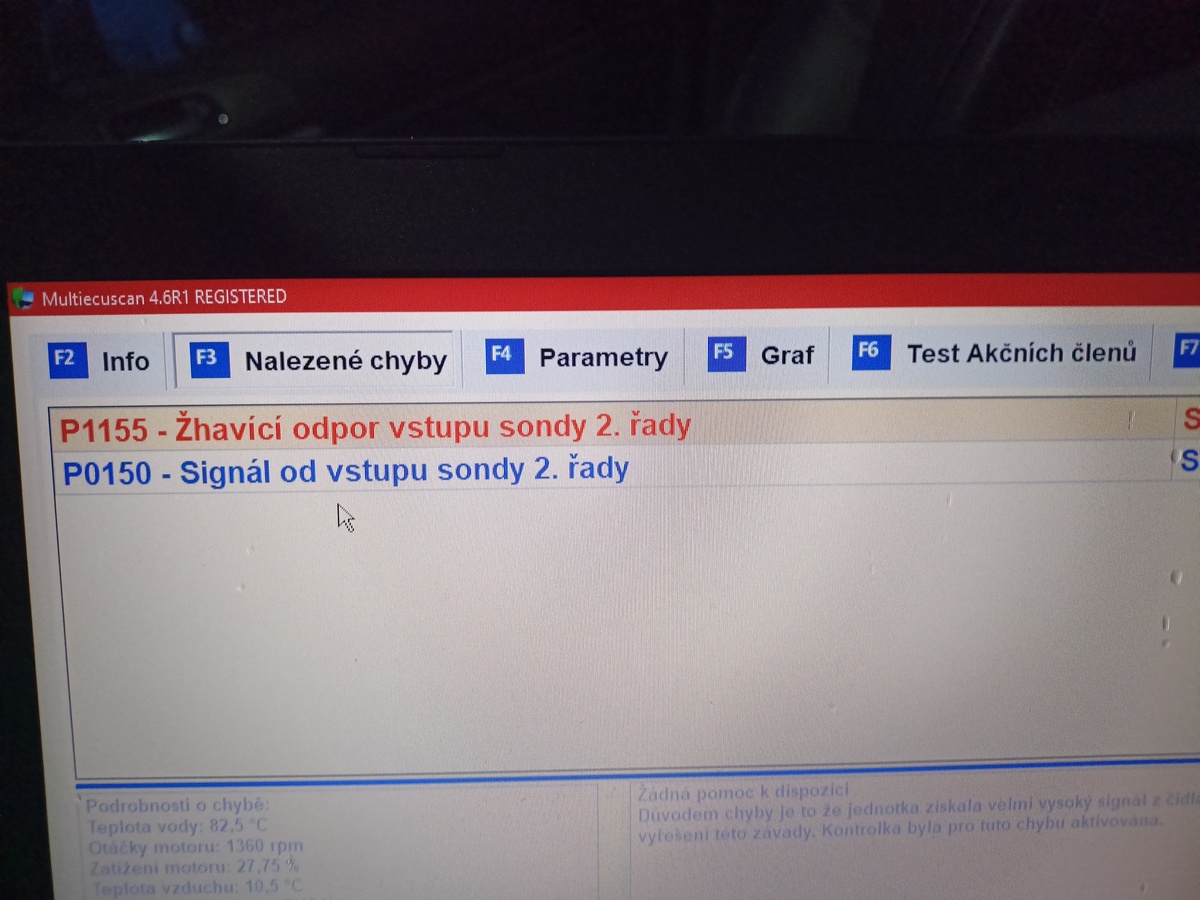

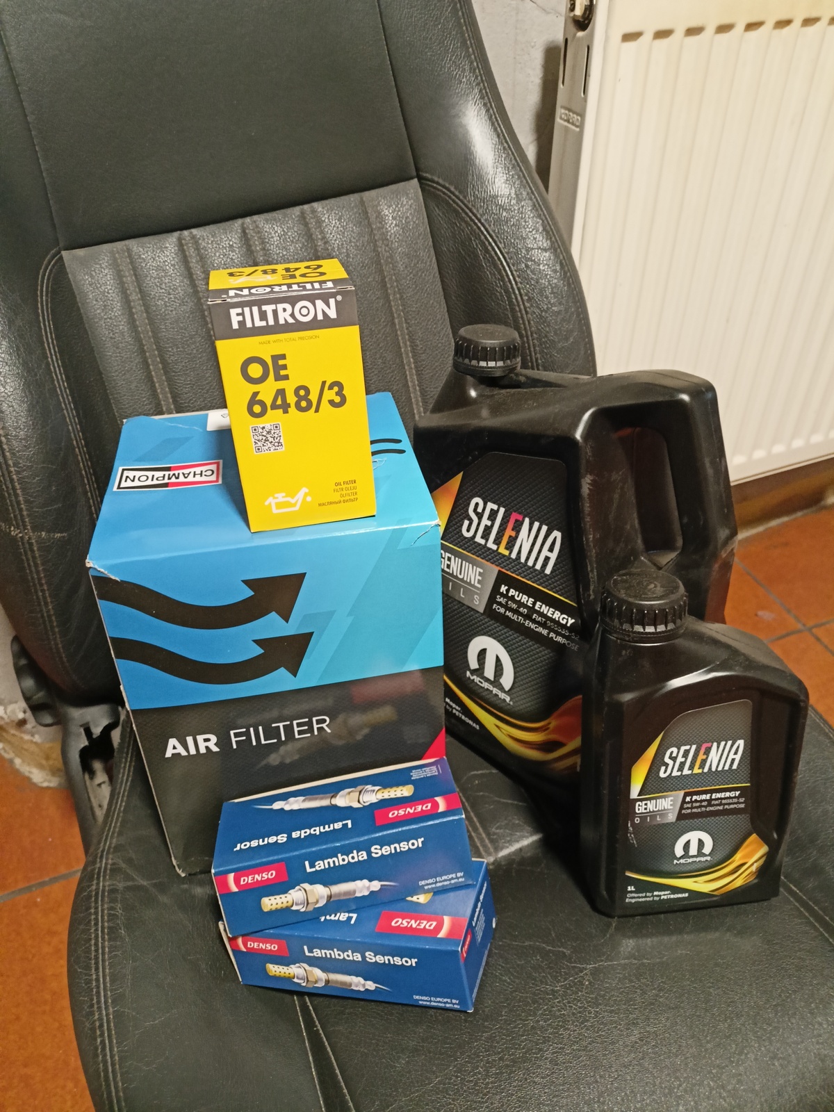

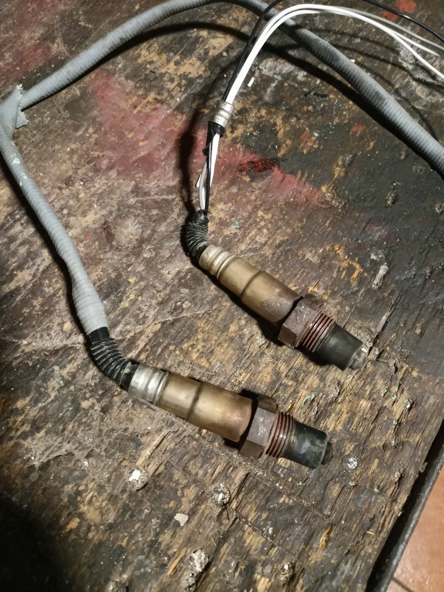

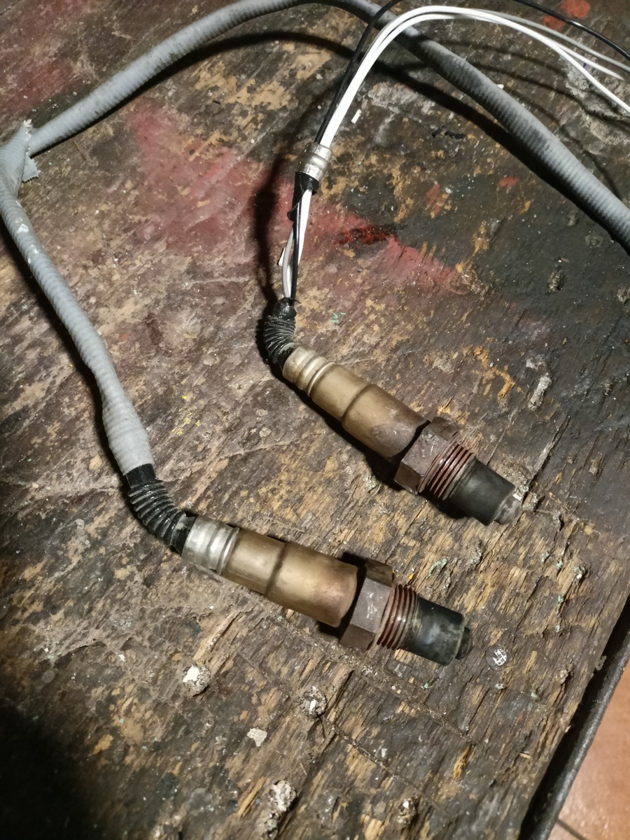

Po pár měsících zas něco málo, jedna zadní lambda asi začala žárlit na ty dvě přední, co jsem měnil v létě
, tak jsem vzal rovnou obě dvě, a jelikož se mi blížila výměna oleje, vzal jsem to všechno najednou

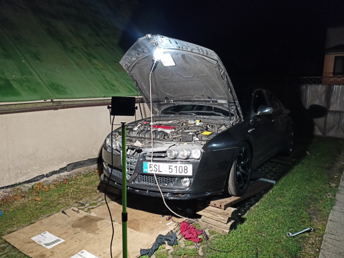

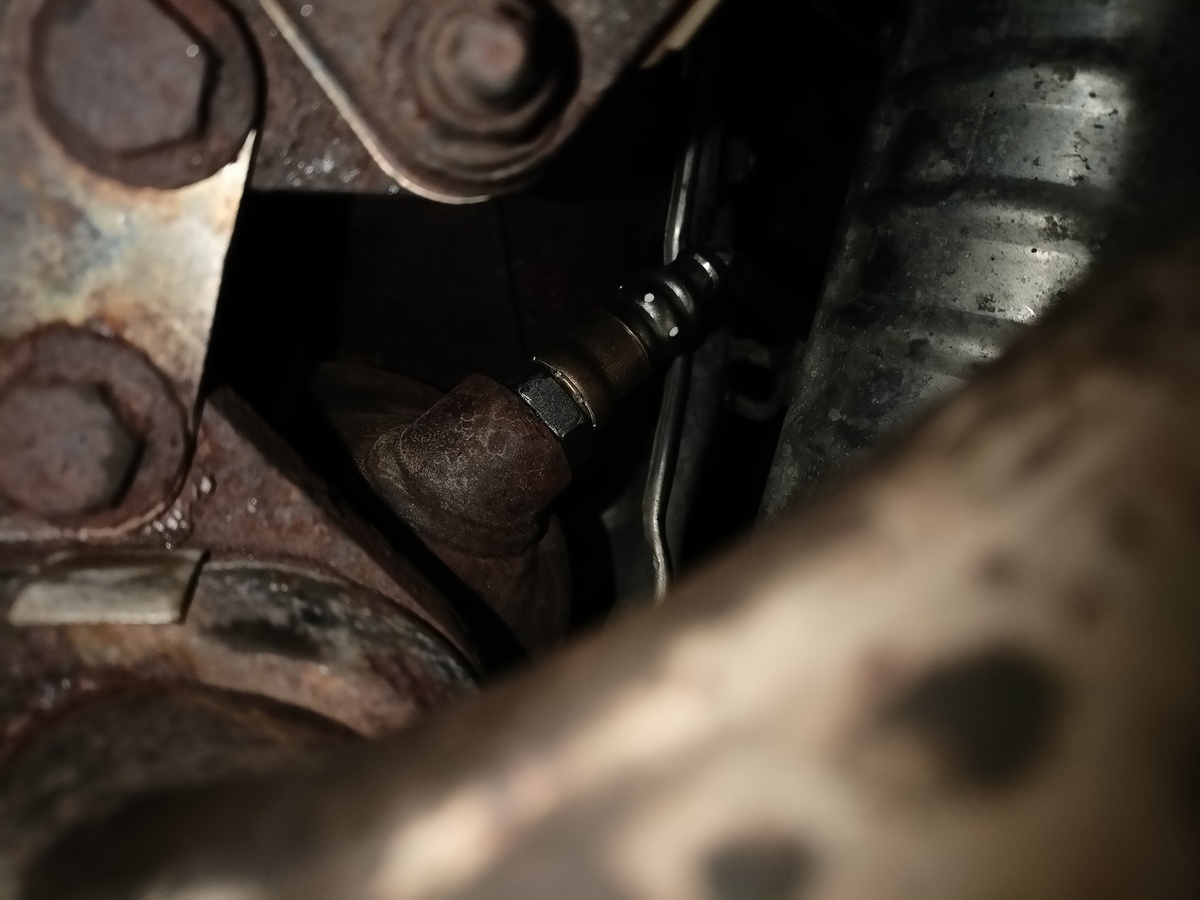

Re: Rosso155 - Alfa Romeo 159 2,2 JTS Ti 2007

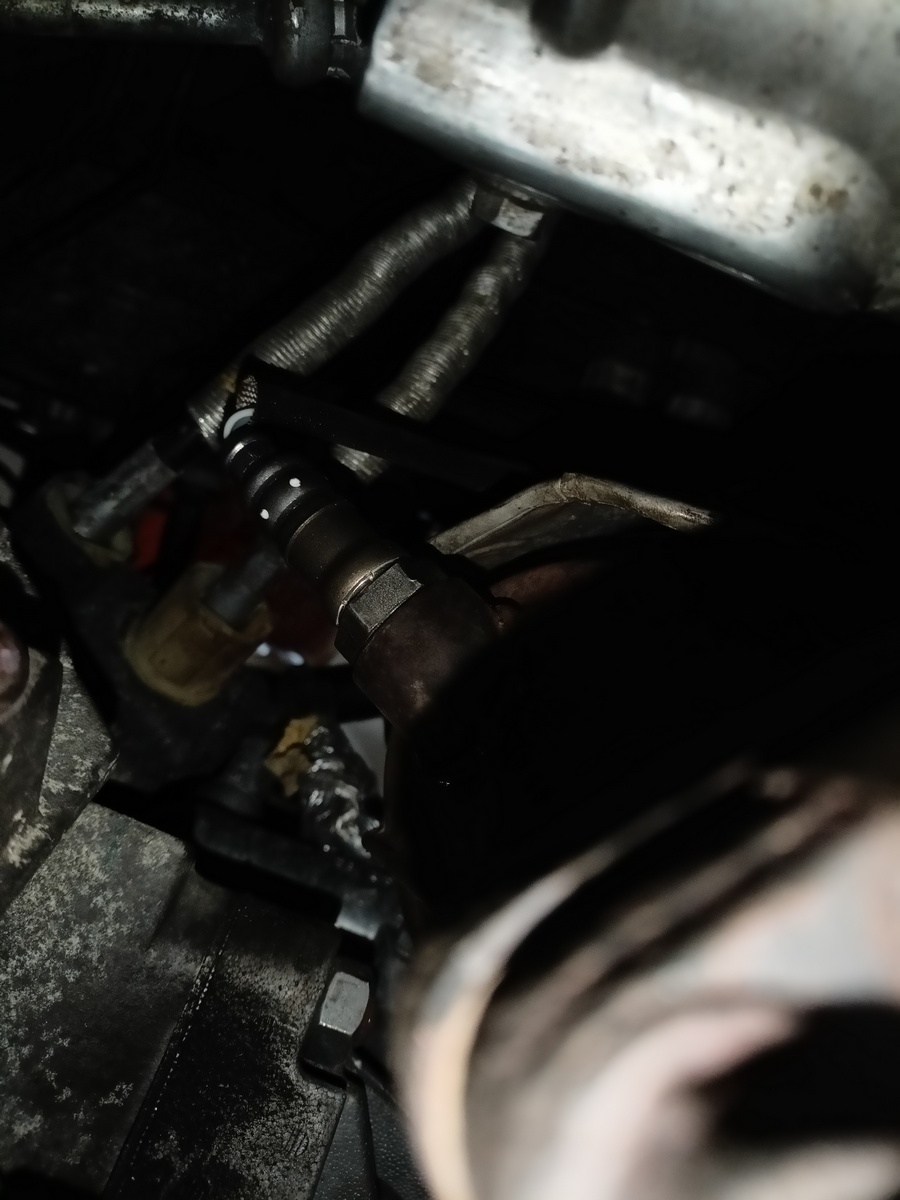

Olej a filtry už makaj, lambdy taky na místě, ale tomu kreténovi, co vymyslel jejich umístění, bych nejradši zlámal ruce, na levou je přístup celkem v pohodě, ale proč tu pravou nacpali mezi ty dvě výfukový trubky, to nepochopím
. Chvíli mi trvalo, než jsem zkombinoval ty správný nástavce s teleskopickou ráčnou, aby se mi povedlo ji povolit, zatímco na levou mi stačil stranový klíč prodloužený 25 cm trubky

- Příspěvky: 3296
To jo teda
, nejpracnější bylo se furt vysoukávat zpod auta a lízt zpátky

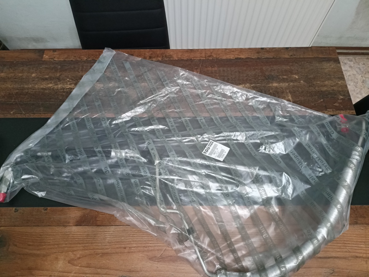

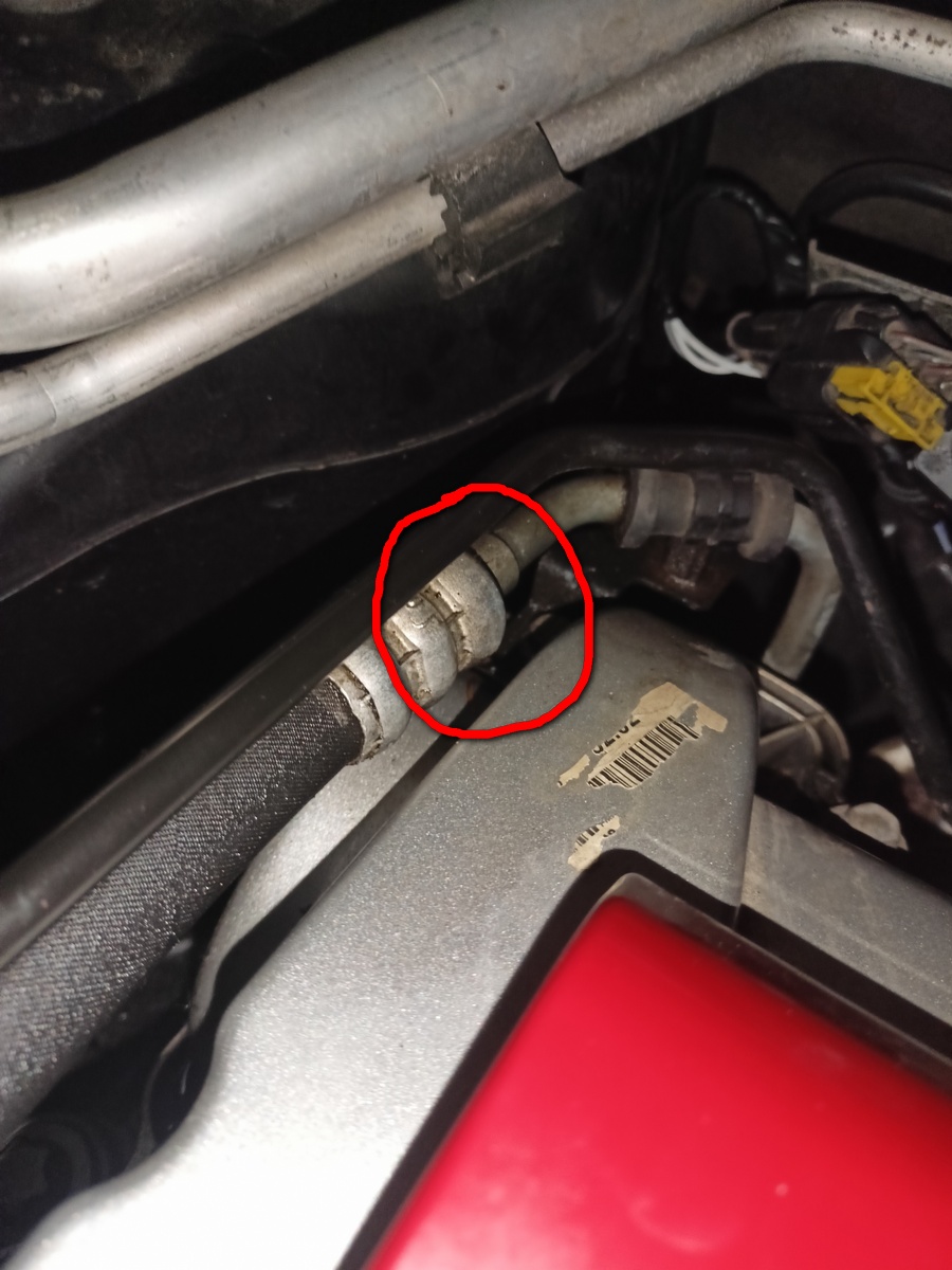

Jak byly před dvěma týdny ty trošku větší mrazíky, tak mi hrozně skučelo servo, v nádržce byla kapalina na spodku měrky, tak jsem dolil, a nářek ustal. Tak jsem začal hledat, kudy to utíká, a zjistil jsem únik ve spoji na trubce z čerpadla do řízení, takže jsem objednal novou. Teď v pátek mi přišla, ale na výměnu si počkám na trošku větší teplo, u nás je furt kolem nuly, ubývá to zatím po kapkách, tak se mi v tý zimě pod tím nechce válet

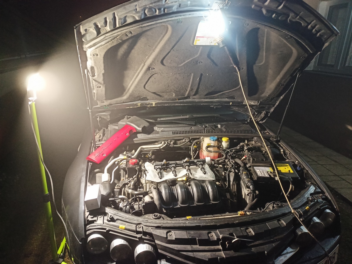

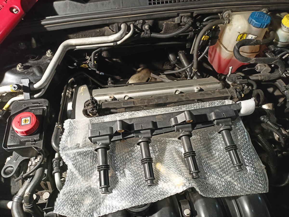

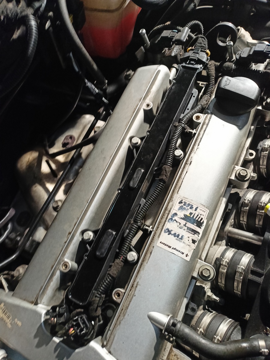

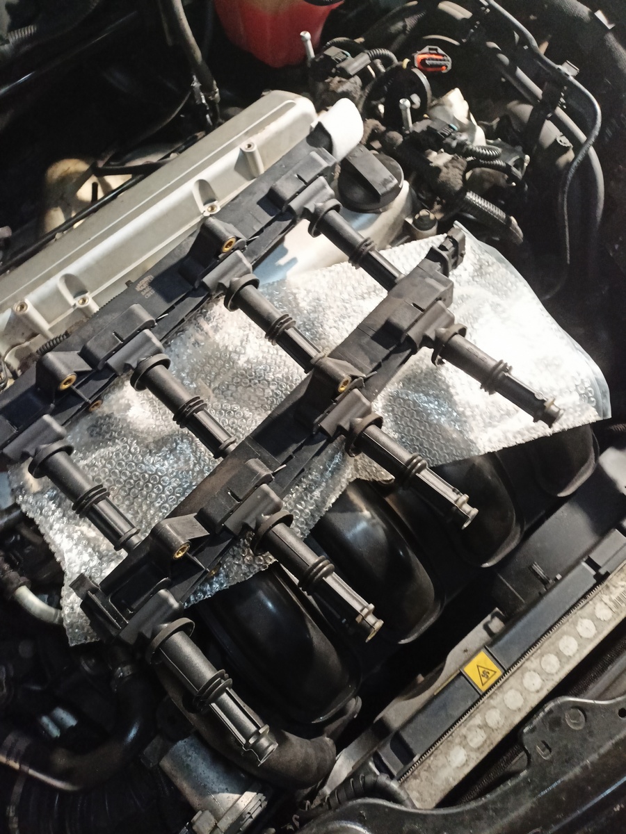

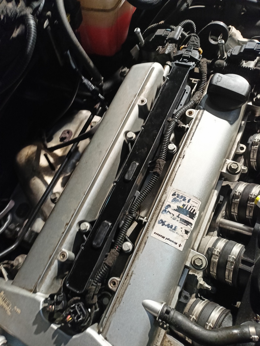

Abych se ale moc nenudil, tak si holka minulý víkend usmyslela, že začne na volnoběh zakopávat, projevovalo se to mírným kolísáním otáček a lehkým třesením celým autem, bez kontrolky motoru, tak jsem to napíchnul a byla tam chyba P0302, výpadek zapalování na druhém válci. Objednány nové cívky, a ty už jsem dneska vyměnil, u toho se pod autem válet nemusím
. Teš si holka už zase pěkně přede
