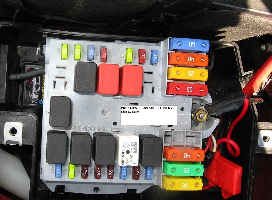

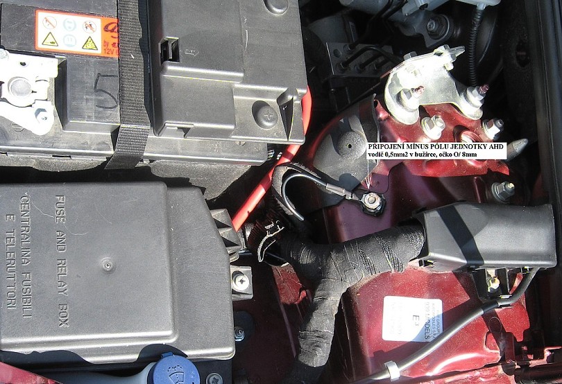

Tak zpět k SDS. Krabička ADH namontována. Funguje to tak jak výrobce tvrdí. Pokud člověk ví, které dráty jsou v aute které, tak je instalace velice jednoduchá. Krabičku jsem dal pod pojistky v motorovém prostoru. Je tam dost místa. Pokud budete mít zájem, můžu to popsat.

Nějaký stručný popis instalace (případně foto) by se určitě hodil. Jak jsi nakoec vyřešil napojení na originál kabeláž? Zapojoval jsi i blinkry do okruhu, aby došlo ke snížení intenzity svícení při zapnutém blinkru?ryb píše:Tak zpět k SDS. Krabička ADH namontována. Funguje to tak jak výrobce tvrdí. Pokud člověk ví, které dráty jsou v aute které, tak je instalace velice jednoduchá. Krabičku jsem dal pod pojistky v motorovém prostoru. Je tam dost místa. Pokud budete mít zájem, můžu to popsat.

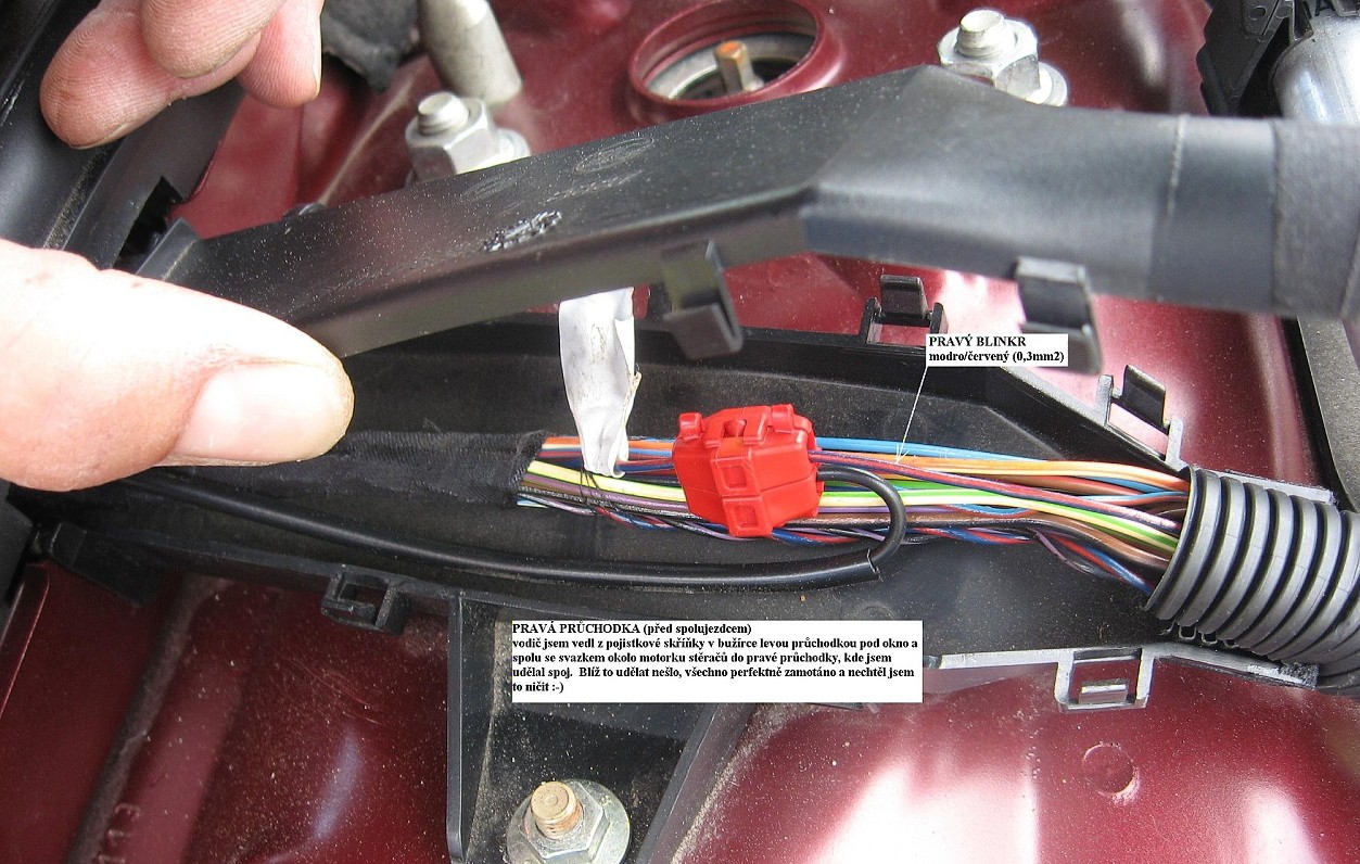

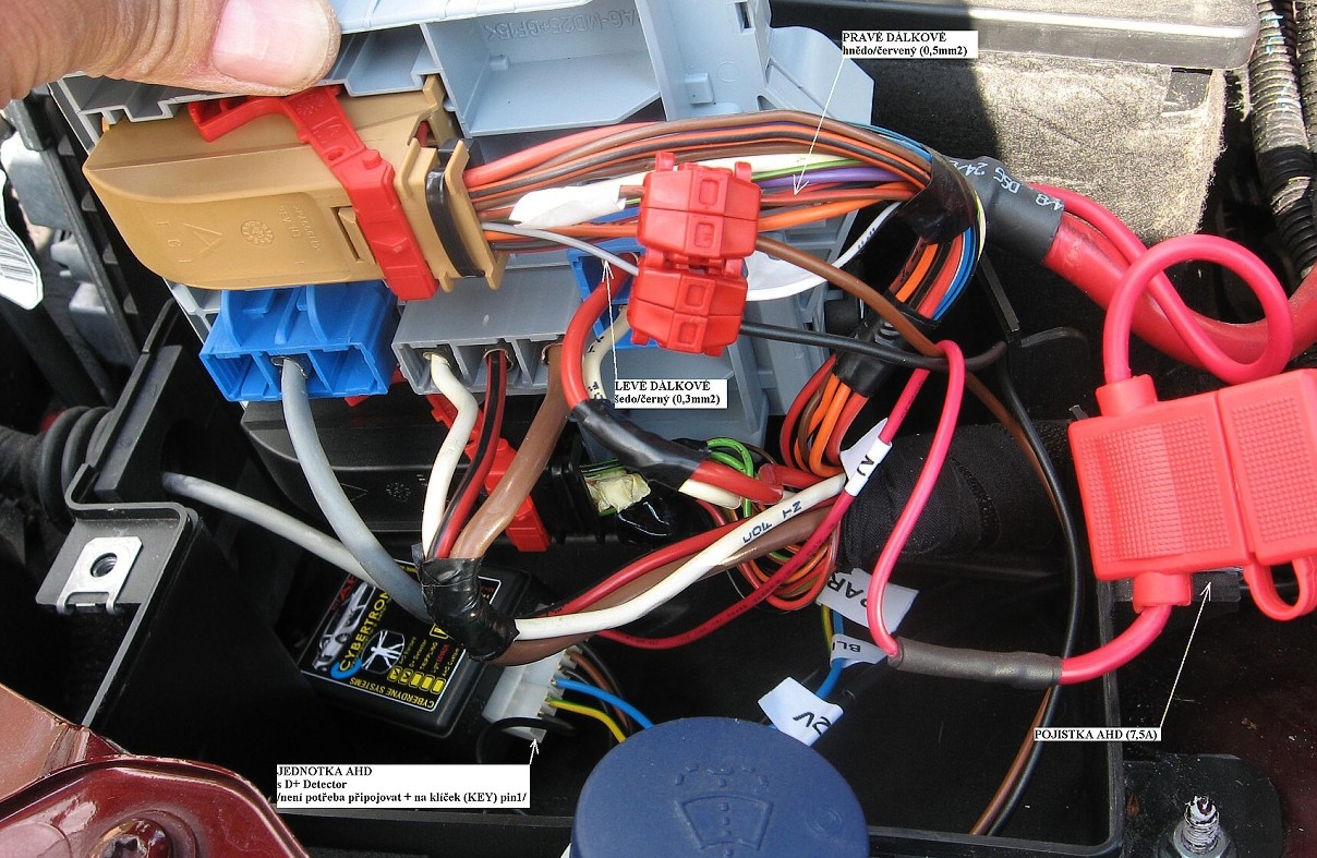

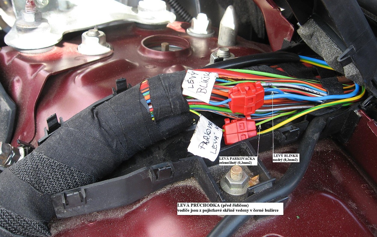

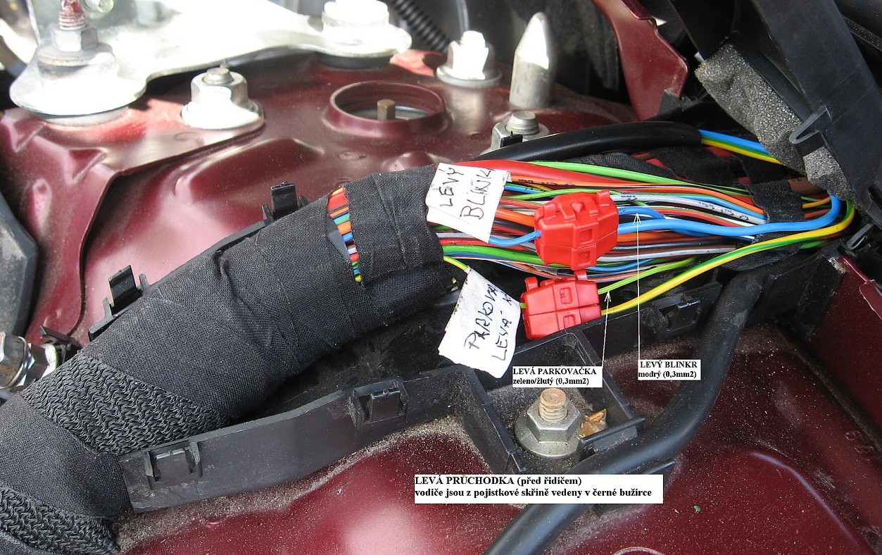

K spojování jsem použil samořezné kabelové spojky ( http://www.gme.cz/kabelove-spojky-samor ... -p656-274/ ). Spojky jsou v přechodká pod oknem, takže se k nim nedostane voda. Propojil jsem i ty blinkry. Když dáš blinkr, tak na té straně kde bliká blinkr, tak trochu to světlo pohasne.
Snad se ten popis bude dát přečíst

Funguje to tak, že když dáš "šém" do palubky, tak se nic neděje. Nastaruješ a jak začne alternátor dobíjet (zvýší se napětí), tak se světla zapnou. Pokud máš světelný senzor, tak přepni do automatu a pokud vjedeš do tunelu, tak se ti automaticky vypnou denní světla a zapnou xenony. Po vyjetí z tunelu se zase vypnou xenony a zapnou se denní světla. Pokud ručně zapneš světla tak se denní vypnou. Světelná houkačka funguje normálně - zvýší se svit. Jak píšou v návodu k AHD, že se může stát, že mírně prosvětluje kontrolka dálkových světel, tak mě to nedělá. Normálně je všechno vypnuté. Úsměvný je, že mi teď nějak chybí ta zelená kontrolka rozsvícených světel

No, musel jsem si to vyhledat, proměřit. Je pravda, že se to blbě hledá. Chvíli mi to trvalo, to je pravda. Lítal jsem okolo toho asi dvě odpoledne. Já tam mám ty barvy co jsem psal. Auto mám z prosince roku 2010, takže je možné, že na začátku výroby to bylo jinak. To nevím. Jestli můžu radit, tak začni hledat dálkové. Ty blinkry tam ani dávat nemusíš. Dej vědět jak to šlo.

A jakým způsobem si to hledal? Já to vždycky napíchnu špendlíkem a změřím ale propíchnout všechny drátky než najdu ten spravný se mi nechce. ty blinkry právě chci zapojit. Nevíte jestli jde někde v nějakém manualu najít příslušné barvy od příslušných věcí???

Podle toho co čtu, tak bych řekl, že to máš dobře. Jen máš asi "tu krabičku" co nemá "ten" D+ detektor. Na té krabičce, mám u nápisu D+ namalované zatržítko (V).
Z návodu:
Pokud je modul AHD vybavený systémem (D+ Detector) sledování napájecího napětí, není nutné připojovat
informační napětí na vstup KEY pro informaci běžícího motoru. Informace o běžícím motoru je snímaná D+
Detectorem z dobíjejícího napětí přímo ze svorek akumulátoru. Pokud modul AHD nemá integrovaný D+
detektor, informační vstup KEY je nutné zapojit! D+ Detektor snímá napětí na baterii. K aktivaci dojde
automaticky, když napětí na baterii vzroste na <13,7V. Deaktivace denního svícení nastane, když napětí na
baterii klesne pod 13,5V. Aktivace a deaktivace může být individuální u každého vozu. Závisí na stavu
dobíjející soustavy automobilu. Obvykle starší vozidla mají delší aktivační/deaktivační dobu (cca o 2-15s).
Jinak mi taky po zapnutí blinkru pohasnou obě světla. Ze začátku jsem si toho nevšiml, potom mě to naštvalo a pak mě to bylo jedno
