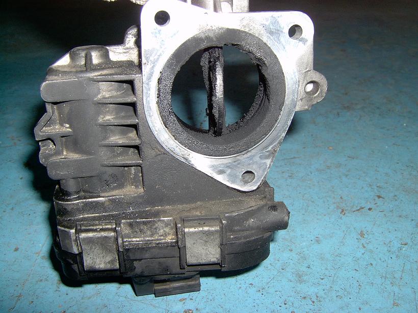

Tak nějaké novinky.
Poslední dobou mi houpaly dost otáčky na volnoběh, když jsem auto kupoval v Itálii, tak tam to nedělalo, tak jsem to sváděl na naftu, přecijen naše nafta je sra..., ale i když jsem tankoval u sebelepší benzínky dělalo to pořád.
Takže včera jsem rozebral EGR a klapku, toho bordelu v něm jsem neviděl, podle mě se to auto teď chovalo jako by byl zaslepený egr a tím pádem nebyl regulovaný vzduch na volnoběh, takže jsem vše vyčistil a namontoval zpět, udělal zkušební jízdu cca 80km a otáčky drží na 750ot/min a drží jak přibitý, takže super, jsem moc spokojený
Jinak vyčištěno co se dalo, chtěl bych někdy rozebrat i samotné sání, dá se rozpůlit, ale jeden šroubek je pod čerpadlem a to je součástí rozvodů a stím je proeblém, sice moje mají cca 5t/km najeto, ale stejně se mi do toho nechce šahat, max až mě to někdy chytne a rozeberu to komplet, ale na to musí být ten správný čas

EGR po vyndání
EGR po vyndání
díra do sání, usazeniny kam se podíváš, škoda jen té špatné fotky,
klapka po vyndání
klapka po vyndání
vyčištený vstup pro klapku, po obvodu to bylo plné usazenin, proto ten egr byl skoro zaslepený
vyčištěná klapka
vyčištěná klapka

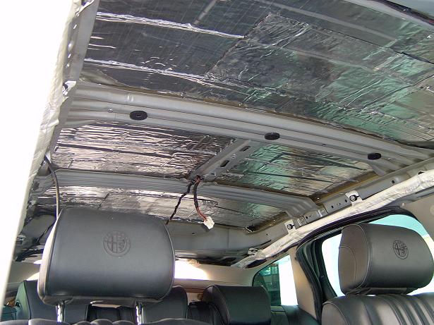

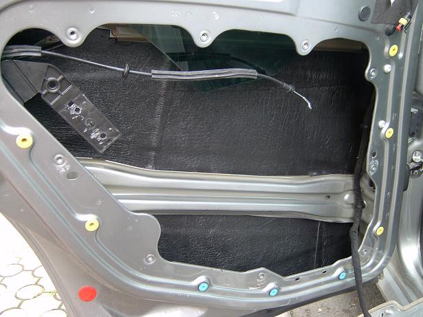

Re: Cendler - Alfa Romeo 159 Sportwagon 2,4JTDm 20V (12/2006)
Příspěvek od cendler » 24.8.2010, úte 07:54
Takže zase nějaké novinky
mám komplet vytlumené všechny dveře a strop, ale více máte na fotkách
zadní dveře kompletně osazeny JL AUDIO C5-650
přední by byly taky, ale čekám na čalouníka, až mi udělá výšky, nechávám je dát do kůže
samozřejmě auto ještě víc stichlo a ještě víc stichne, až vytlumím i kufr, na který se chystám

Příspěvek od Ladin 164V6 » 24.8.2010, úte 08:36
Pekna rozborka :smt023 Kolik to cca prida na vaze? To je vec co mne od tlumeni odrazovala
Příspěvek od Honza R. » 24.8.2010, úte 08:59
Tím tlumením si taky zmenšuješ objem "ozvučnice", ten středobas ve dveřích potřebuje trochu dejchat. 10-12 litrů vzduchu bych mu tam nechal. Odvděčí se plným a rychlým basem :D
