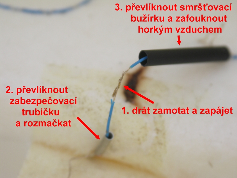

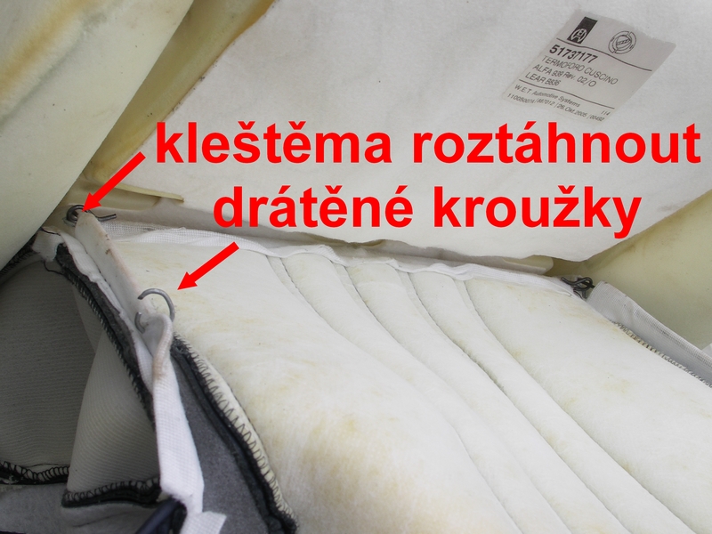

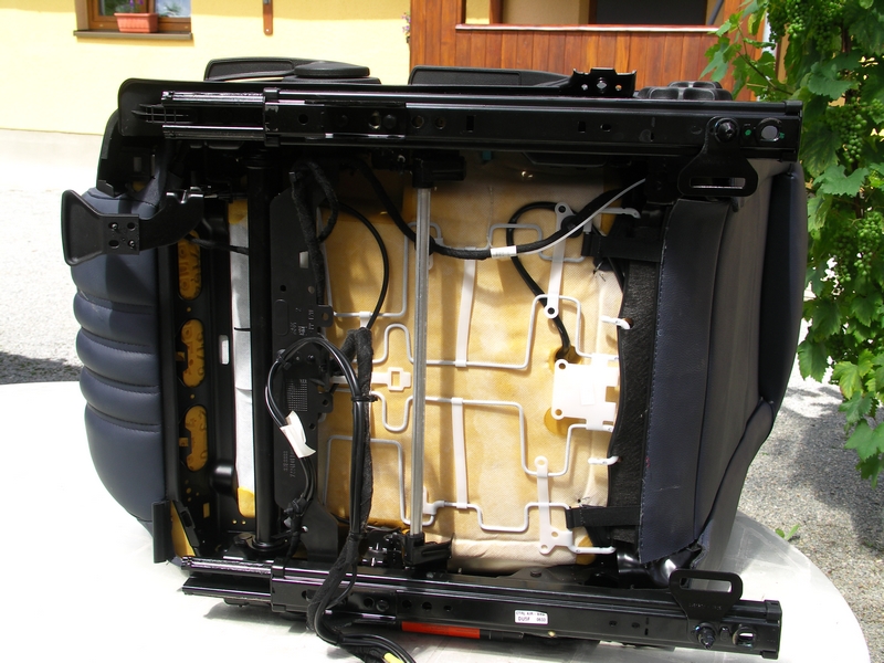

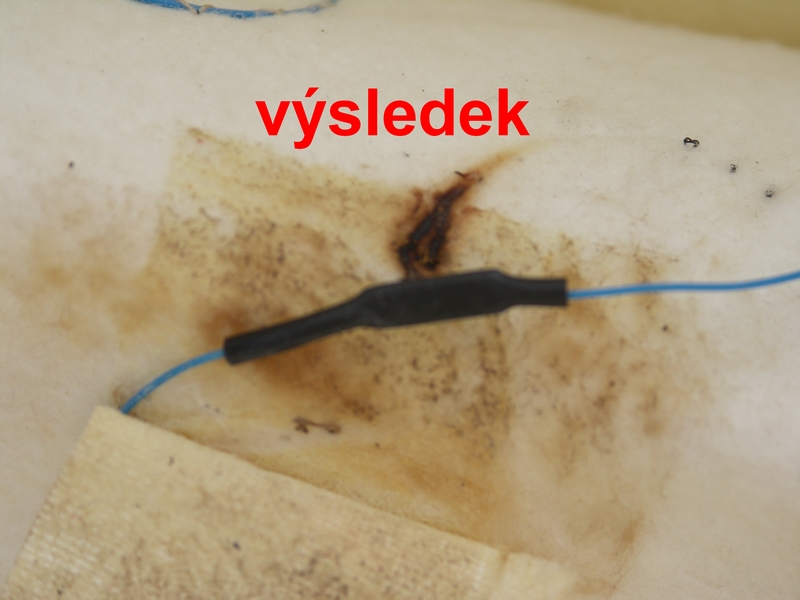

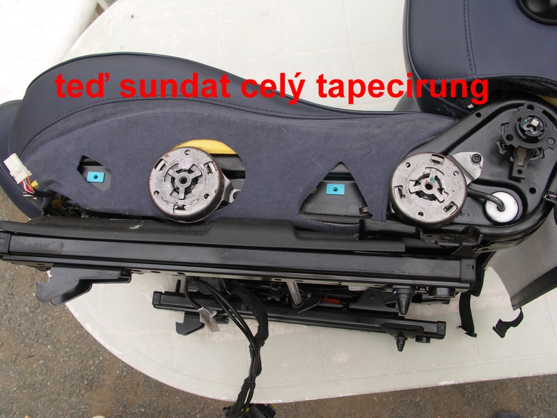

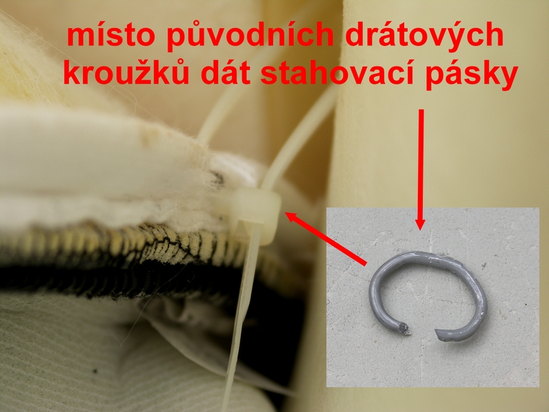

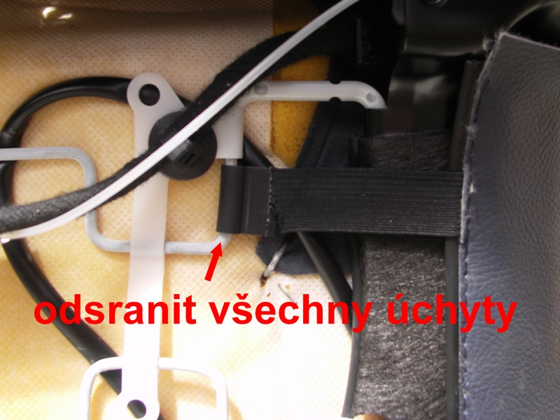

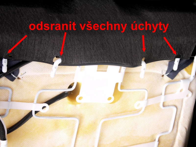

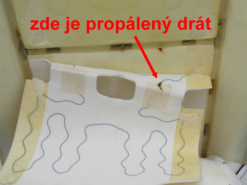

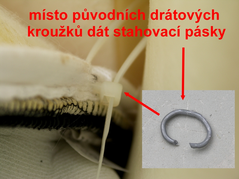

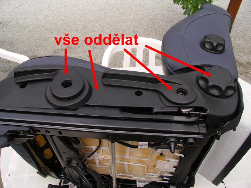

Tak jsem se konečně pustil do opravy nefunkčního vyhřívání.
Zdálo se mě to hodně náročný když jsem to rozdělával, ale není to tak hrozný klidně bych rozdělal další.
Zde je postup činností:

Re: MC - Alfa Romeo 159 (6/2006)
Přesně tak se to dělá, pškná práce, taky jsem si stím v zimě užil, když jsem dodělával vyhřívání.
Taky mě to čeká až bude trocha času.
Dobrý návod.Děkuji
Dobrý návod.Děkuji
Mne zatial funguju ale mam pamatove sedacky tak to bude trochu ine to rozobrat
to mcernoch: Pekna pracicka, vyhral si sa s tym...
Aspon mam konecne predstavu, co sa tam kazi... Chvala bohu, ze "len" drot.
