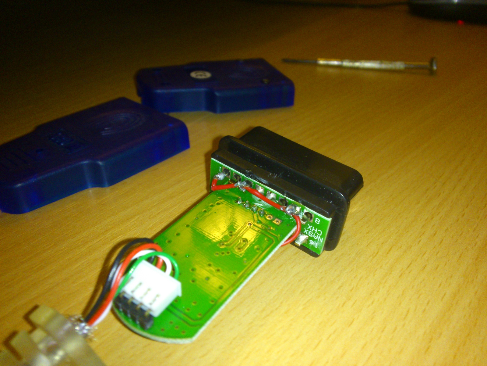

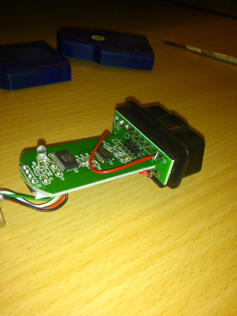

KKL
propojení PINů 1-3-7-9

Re: HW a SW pro diagnostiku
este ti chyba 12
na co 12?jurki888 píše:este ti chyba 12
