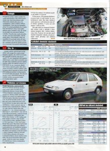

Ted jsem četl clanek že světa motorů kde to testovali na felicií kdy dali poměr 50:50 a měřili výkon kdy po téhle směsí naměřili výkon 57 kw tedy o 7 kw větší. S timto poměrem by neměl byť problém. U nas to taky začali prodávat cena je 22,8 kc. Jinak jinde jsem četl nárůst vykonu o 10-15 procent. Kvůli vysokému oktanovepmu číslu 109 a většímu ochazovani spalovaciho prostoru tak nevim. Jinak do neupravenyho auta by se asi víc jak 50 procent e 85 davat nemelo pak uz to nejede nestartuje a zere, ale zaae záleží na ridici jednotce jak si uráčí dobu vstriku. Zkusim dat pak půl nádrže do fiata a uvidíme.

Příspěvek od cooper.mb » 22.9.2010, stř 16:03
tady je ten článek. co si o tom myslíte?

Příspěvek od zde. » 22.9.2010, stř 18:10
Mě se líbí na druhé stránce vpravo nahoře nápis "Zkušený uživatel lihu" :partyman:
