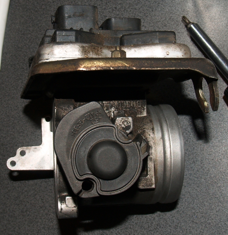

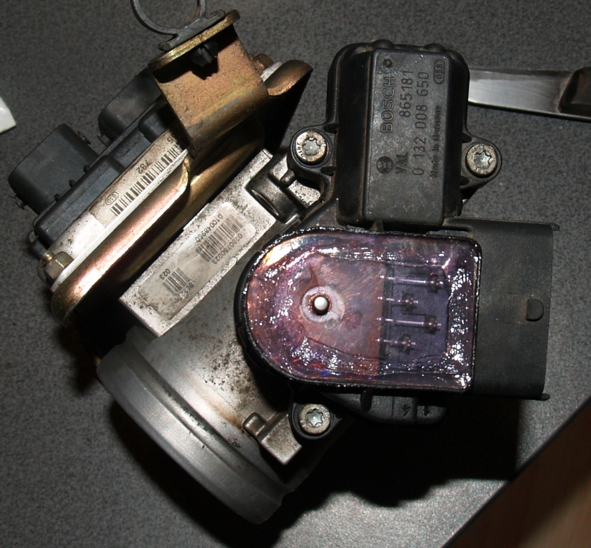

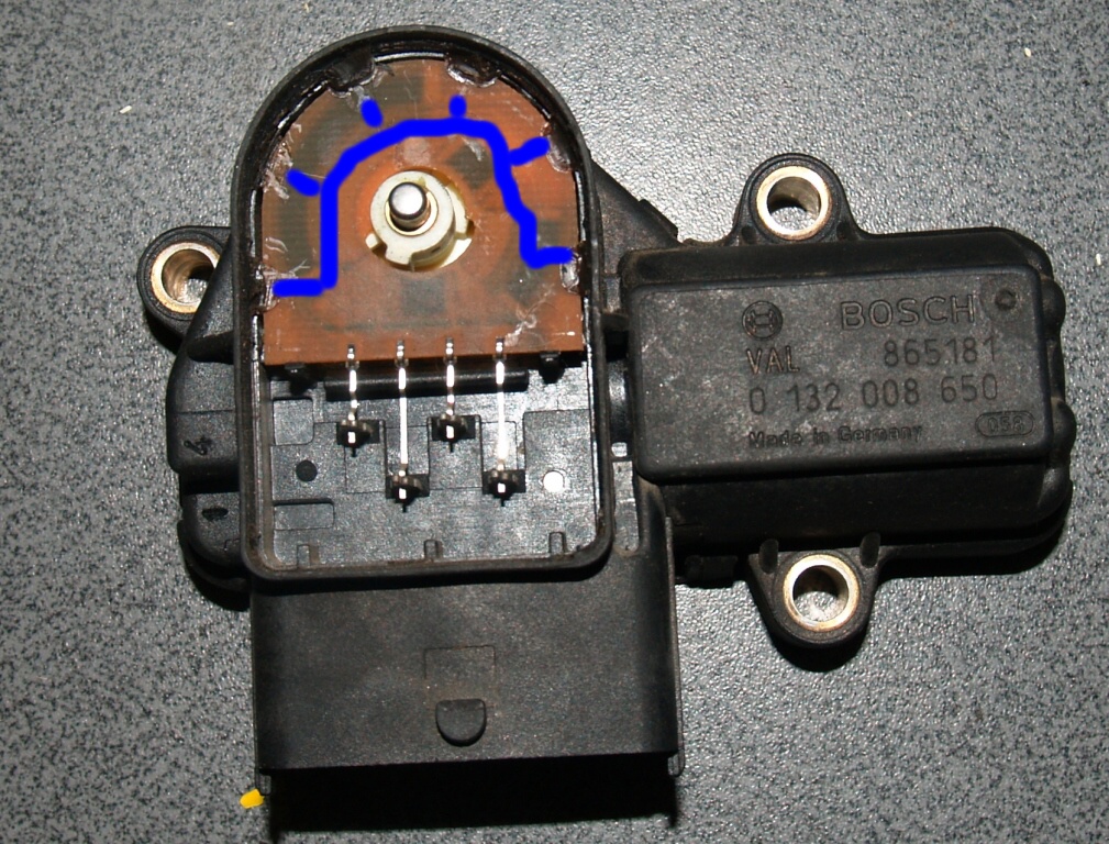

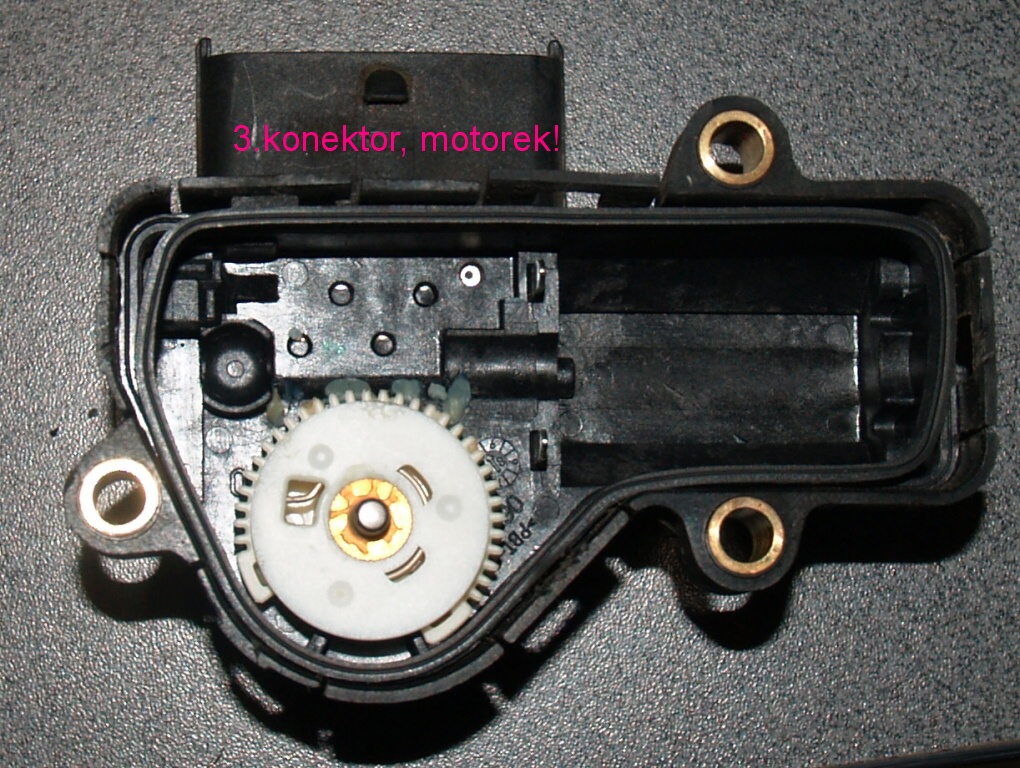

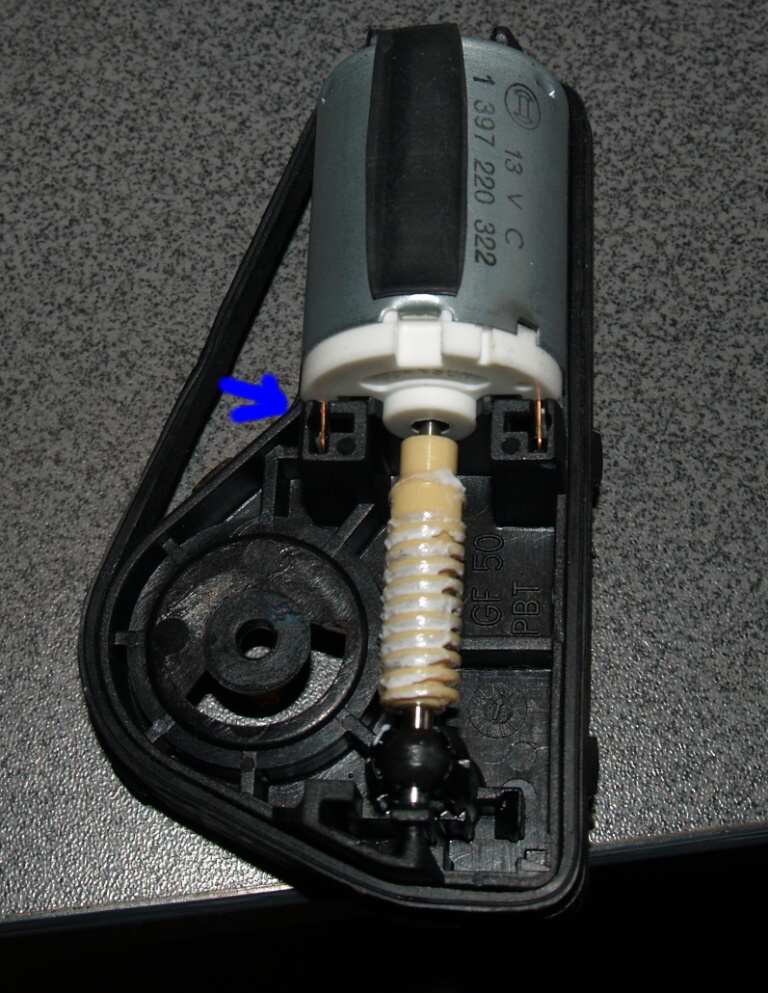

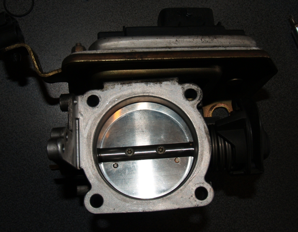

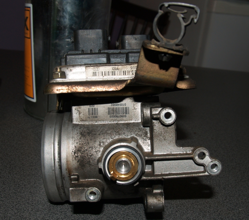

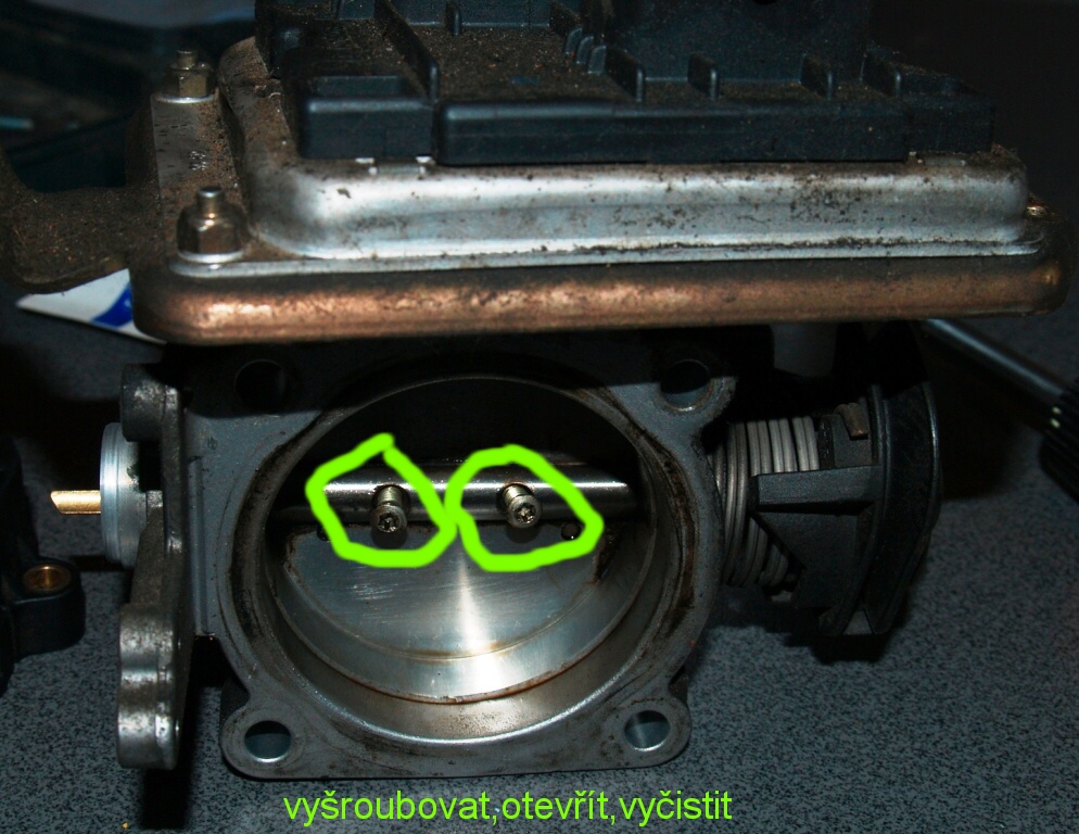

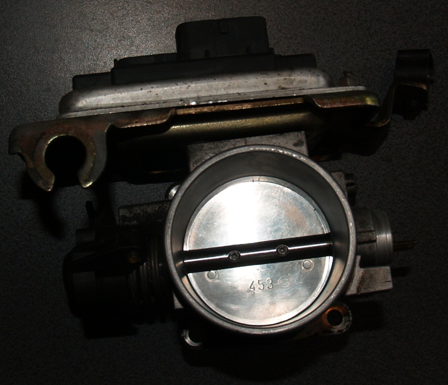

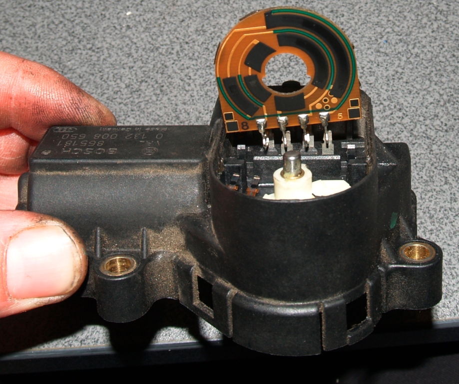

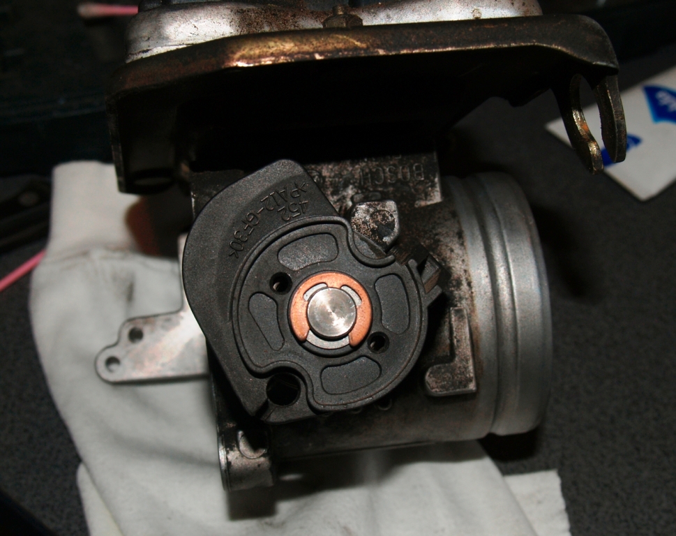

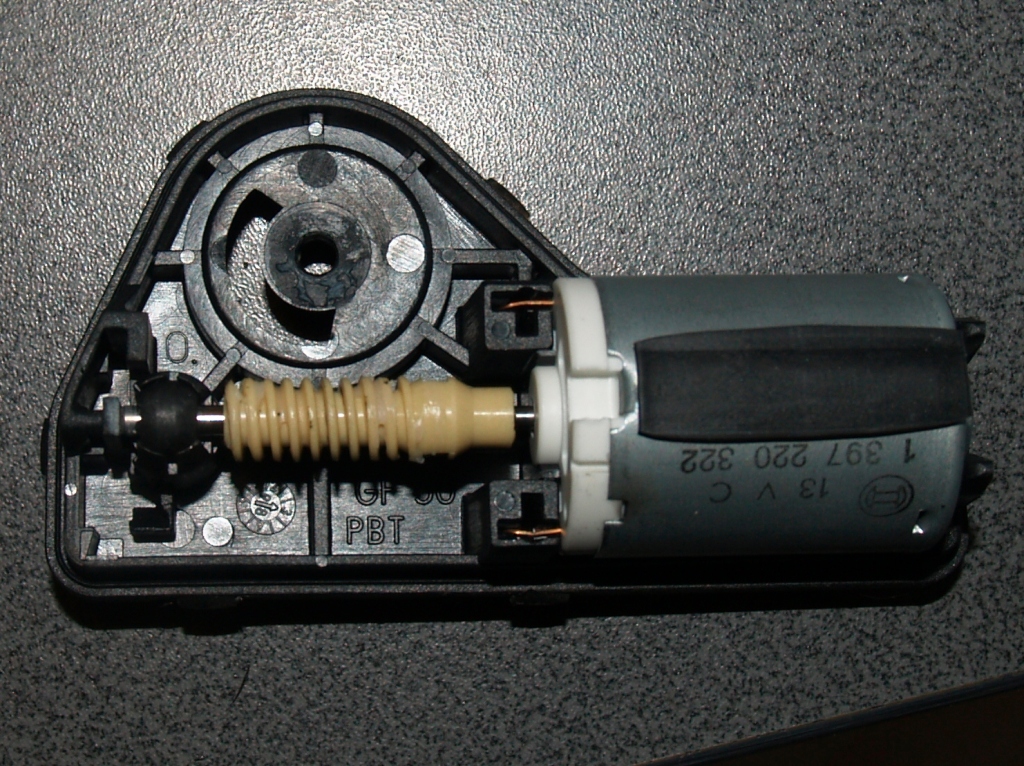

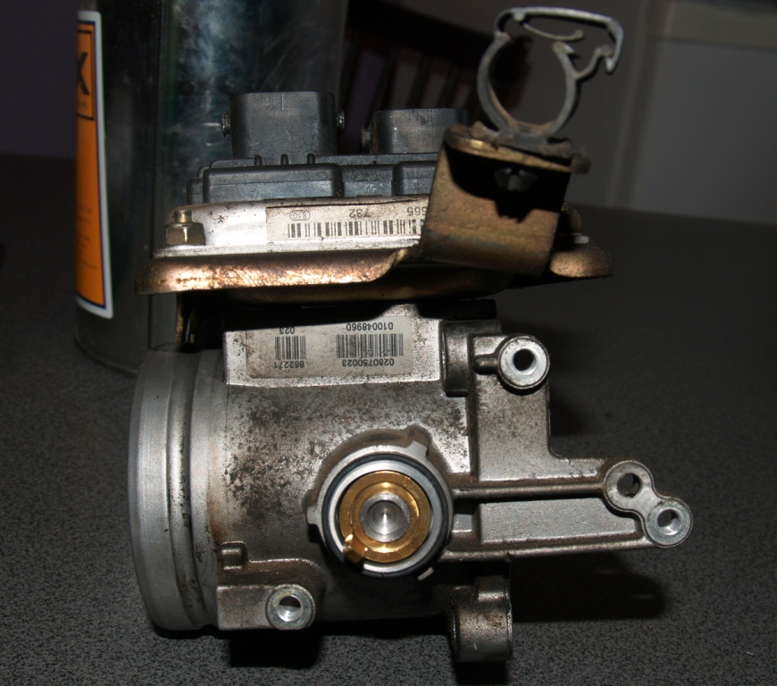

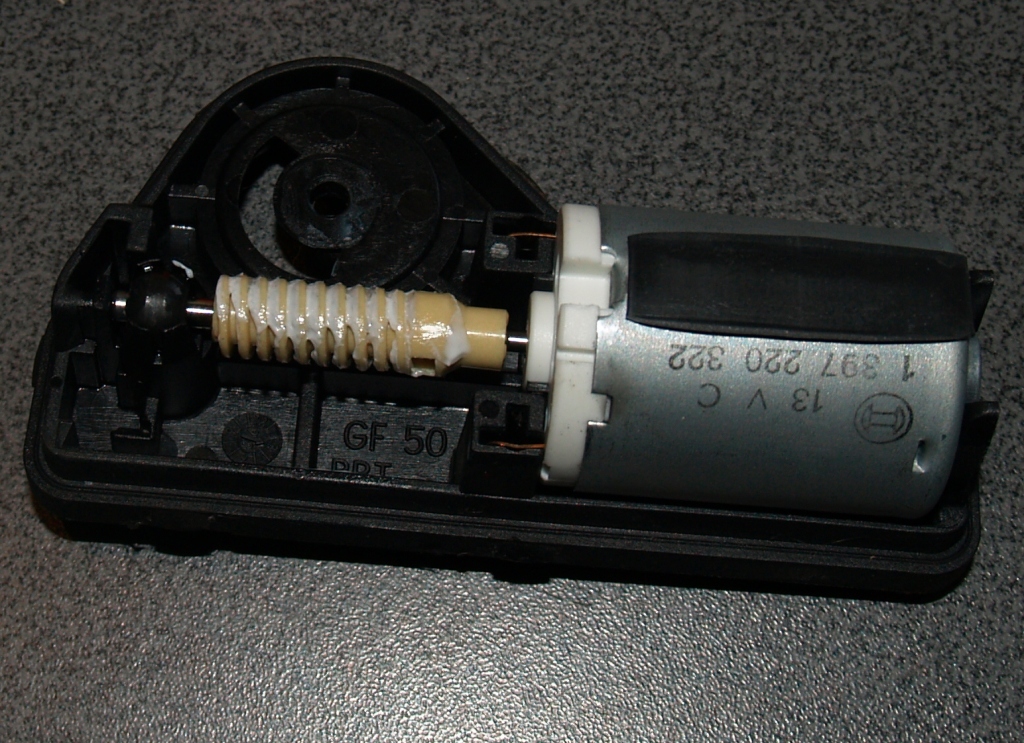

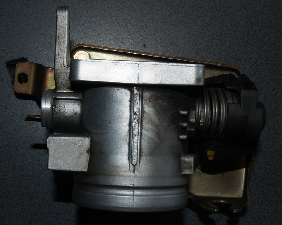

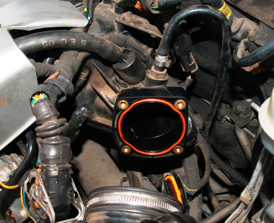

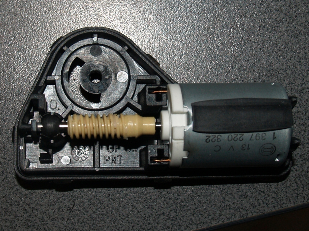

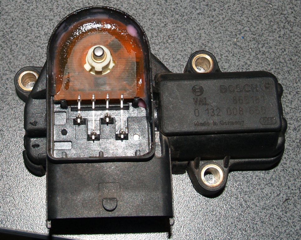

Nevím, jak se to foto komu bude hodit, ale rozebral jsem, vyčistil, nafotil a složil. A nicméně je vyřešen celý můj problém s kolísáním otáček a chcípáním na křižovatkách!!! http://alfisti.cz/forum/viewtopic.php?f ... 6&start=10. A za to vám kloci zlatí děkojo!!

Re: Vyčištění škrtící klapky a krokového motorku TS
Ako si sa k tomu dostal?A cim si to potom zalial.D

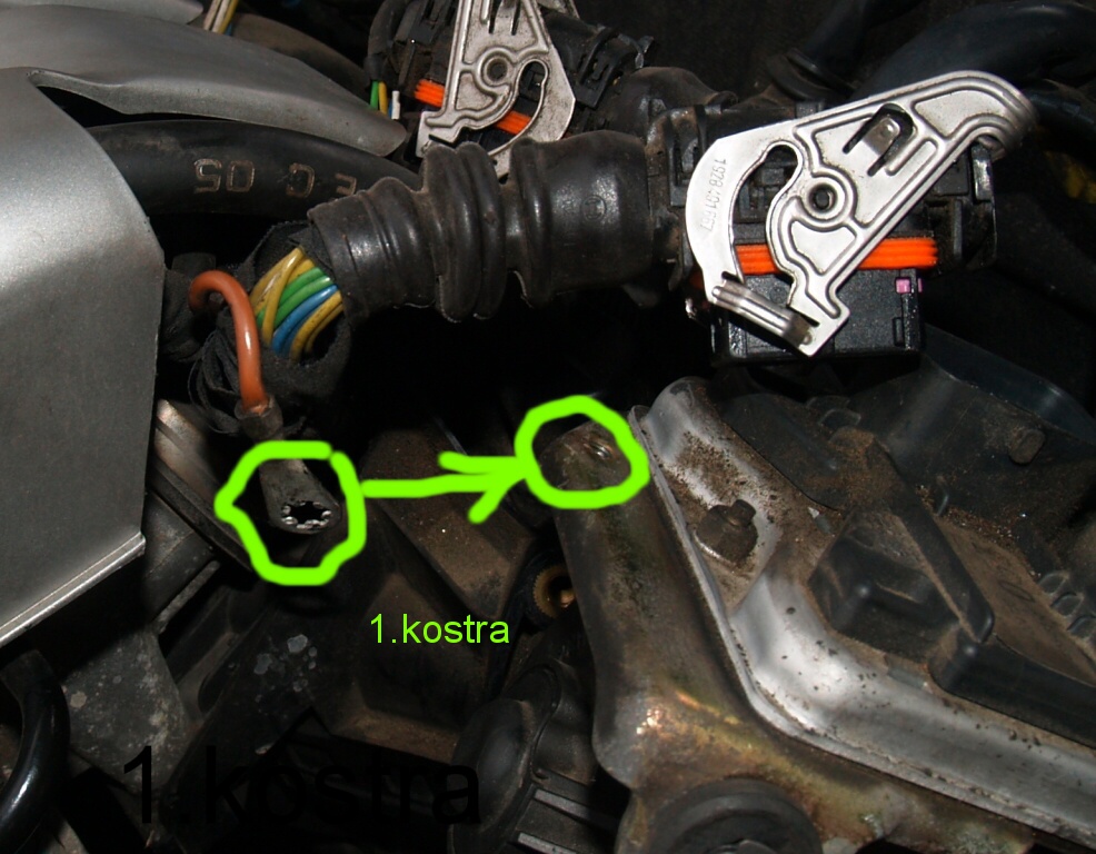

No na fotu M260796 mám modře označeny body, kde je to decentně zalito nějakým sajrajtem podobným vosku. Tak jsem to oškrábal šroubovákem(lehce a decentně) a když jsem to nasazoval z5, tak jsem pájkou natavil malou svíčku přímo nad tím a ještě jsem to pojistil slabou vrstvou obyč. silikonu.

jestli máš drive by wire (ovládání plynu elektricky (jako že asi podle r.v. ano)), tak je potřeba vyměnit servomotorek škrtící klapky, protože všechno co popisuješ, k tomu směřuje.
jediný co vim je, že ke klapce vede lanko, RJ je na klapce a číslo motorku u klapky je 0132008650
AR 156 2.4Jtdm, 2004
všechno co má trvat dlouho, vzniká pomalu...
- Kůrkyn
- Příspěvky: 4913
- Bydliště: Pacov
AHA, takže pak by mohla být chyba jen v tom potenciometru. Ten jde taky proměřit, někde by se dal najít průběh odporu vzhledem k úhlu naotčení, ale nikdy jsem to nedělal, tak neporadim.

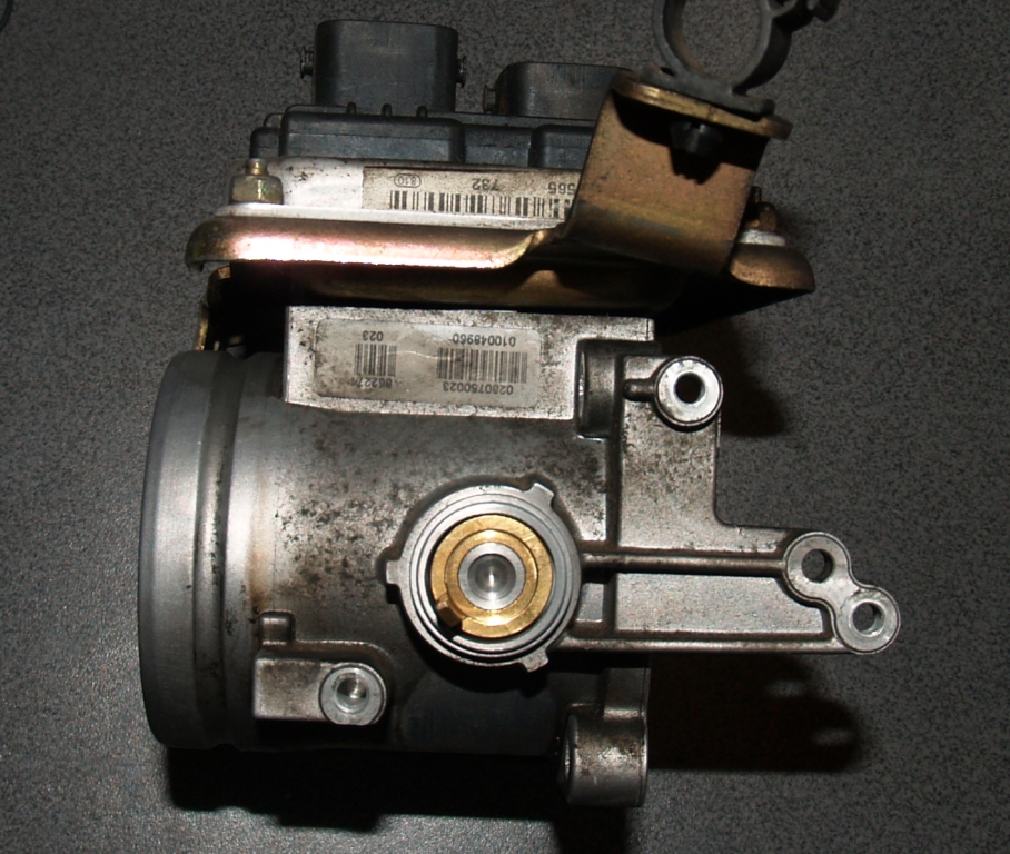

Zdravim,
mam dotaz na skrtiacu klapku. Motor 2,0TS, 114kw. Alfa netaha ako ma a tak som vymontoval klapku, ze ju vycistim. Bola len minimalne znecistena. Cistil som vsak len samotne telo klapky, motorcek a potenciometer som neotvaral. Vsimol som si ale, ze skrutkou, ktorou sa nastavuje doraz klapky v zatvorenej polohe, bolo manipulovane. Povodna plombovacia farba je poskodena a je tam ina. Klapka je teraz aj v kludovej polohe ciastocne otvorena. Poradi mi, prosim, niekto, ako by mal byt nastaveny tento doraz?
Dakujem
P.
Dakujem
P.
napojit na diagnostiku a vymazat autoadaptační data
autoadaptacne data uz raz zmazane boli, ale nepomohlo. Mne sa skor nezda to, ze je ta klapka v podstate drzana otvorena tou skrutkou. Myslim pri vypnutom motore. Ako su tu na zaciatku fotky od Leitlika, tak jeho klapka vyzera takmer zatvorena. Ta moja je viditelne (dost) pootvorena.
