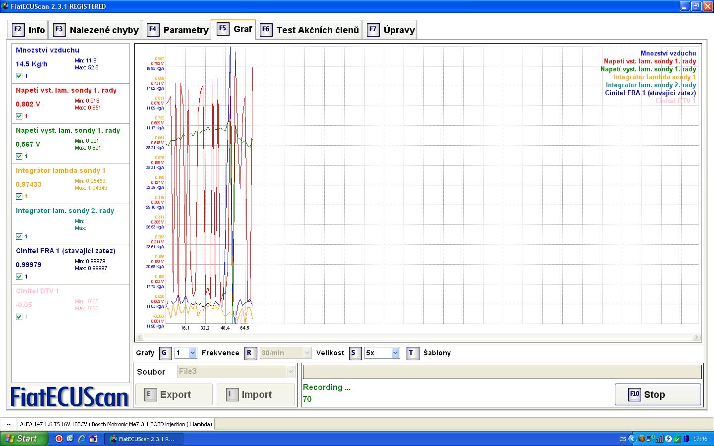

Čau, včera po natankování a stání v koloně na volnoběh mě začalo chcípat auto. Při jízdě jakš takš jelo, ale při vyřazení klesly otáčky natolik, že mi auto zdechlo. Dojezd setrvačností frekventovanou ostrou zatáčkou bez posilovače byl vážně adrenalin.Ale k věci, dnes jsem napíchl auto a mrkl na diagnostiku. Žádnou chybu mi to nevypsalo. Tak jsem to prolézal a nezdá se mi graf lambdy. Mohl by mi prosím někdo znalý říct, jestli to vypadá na mrtvou lambdu, resp kterou, nebo jesli nebude chyba třeba jinde. Předem díky.

to napětí (zelené) tam dělá brikule, zkontroluj kabel k lambdě a konektor, jestli není přecvaklý např. stabilizátorem a pak dej novou lambdu. Když není kabel zachycený v origo příchytkách a trase, tak ho může stabilizátor poškodit.

Napíšuu to na rovinu, přestože se není čím chlubit. Mám alfičku jako první auto už cca 2 roky a mám ji vážně rád, jenže papírově je to ta slabší 77kW a mám tam prý motor z té silnější 88kW, ale bez zapojeného variátoru. Prý možná jen hlavu, ale to se budu muset podívat na číslo bloku, které zatím nevím kde hledat (o tom jsme se bavili až při odchodu 10 minut před zavíračkou). Do teď mě to žádné problémy nedělalo a alfička jezdila celkem svižně. Dnes jsem ale zjistil, že je to bastl. Na examineru to vyhodilo chyby P0130 a P0139, což je prý lambda, ale prý to asi nebude jenom v ní. Rád bych si nechal dát auto do pořádku, jenže jsem na takový šok nebyl připraven. Proto teď zjišťuju, co mě to bude stát. Za každou radu předem děkuju (prosím bez narážek jaké jsem jelito).
