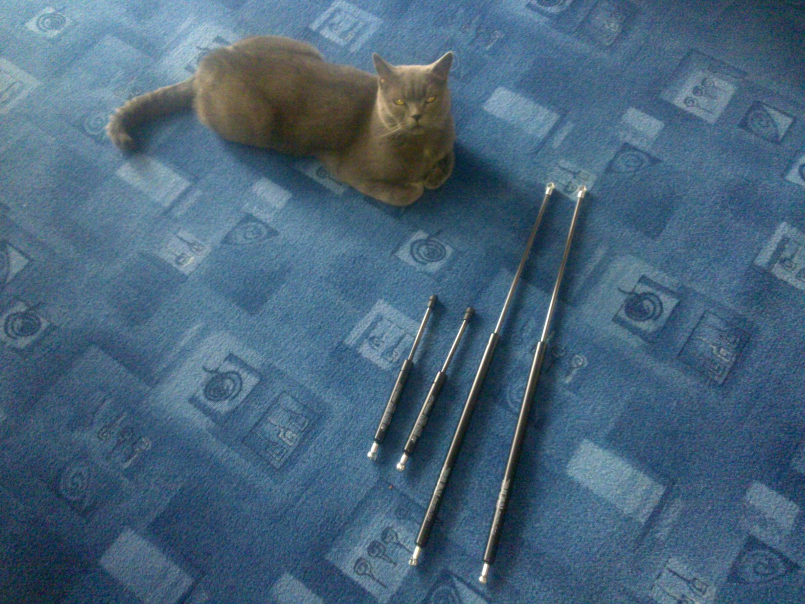

Koukám, že už jsem tu hodně dlouho nic nenapsal , tak teda skoro po roce další zápis. Nějak mi to uteklo, ale tenhle týden, 9.4., jsme s alfinou oslavili už deváté výročí našeho vztahu, a pořád nám to klape , přijde mi, že jí mám rád čím dál víc, a snad je to oboustranné, když pořád jezdí. Sice na ní nemám vůbec čas, když doma trávím 1-2 dny v týdnu, taky podle toho chudák vypadá, nemytá nevyluxovaná , ale tak aspoň dostala za odměnu před dvěma týdny nové prachovky a dorazy na přední tlumiče, dneska jsem nasadil letní kola a látkové koberce a když jsme teda měli to výročí, tak jsem objednal nové vzpěry kapoty i kufru (i když to je dárek spíš pro mě, přední už nedrží vůbec a otevřít kufr už taky vyžaduje větší úsilí ).

Dneska jsem si vyzvednul dárek k 9. výročí .

Pěknej dárek, kde ji pověsíš, na zrcátko ?

No jo, kočičák se už nechce sám zvedat, tak holt dostal pomocný vzpěry
A jen pro pořádek, vzpěry už jsou namontovány, k otevření kufru už není zapotřebí permice do posilovny a k čučení do motoru už taky nepotřebuju asistenci klacku . A aby toho nebylo málo, cestou k našim jsem konečně vyplácal zimní směs do ostřikovačů a nalil hezky letní .

Tak snad už toho kočičáka teď uzvedneš (pěkná kočka)
Na kolik tě přišli ty vzpěry, teda pokud to není tajný, taky bych si je objednal, držení kapoty jednou rukou nebo podpírání vším možným už mě taky nebaví
