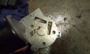

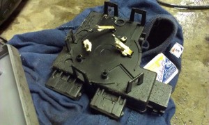

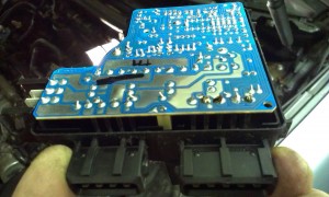

Včera se stěrače rozhodli mi zpříjemnit cestu z práce a celou dobu (cca 10min) se nezatavily. Párkrát te mi to už stalo ale vždy udělaly jen pár mávnutí navíc až do včerejška.Tak jsem je doma rozházel a tady je pár fotek. Za cca 2,5 hodiny čité práce zatím vše funguje.Uvidíme jak dlouho
- Přílohy
Re: Cyklovač stieračov...
Hmm.. pekne, pekne... kde sa nachadza ta sranda? Priamo pod stieracmi, to sa montuje na ich hnaci motor? Tak snad sa ti podarilo odstranit chybu. Ked behali po okne nasucho tak to asi vie dost nasrat Vyzera to zbytocne komplikovane...
Alfa Romeo 159 2,4JTDm 20V 147kW 6kv. Sportplus Automatic
Alfa Romeo 166 2,4JTDm 20V 129kW 5kv. Sportronic Progression
Jj, celé je to přímo na motorku stěračů pod torpédem.
