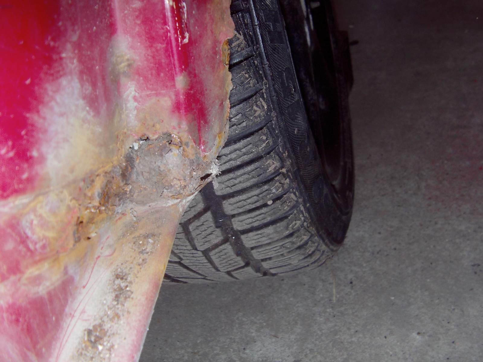

Jinak ty prahy nejsou tak hrozný, reznou jenom v místech kde byly navrtaný díry. Doporučuju vyřezat a dát záplaty pokud jsou vnitřní prahy zdravý a to nejspíš budou. Já dával nový a pak mě sralo, že jsem vyřezal až na pár míst zdravej práh síly plechu 1mm a místo něj navařil novej o síle kdo ví jestli 0,5mm. Ale nejlíp se odlehčuje auto dílama z Auto kelly. Teď jsem kámošovi stříkal blatník na megana z kelly a bál jsem se při broušení přitlačit abych ho nezkroutil a to už vůbec nemluvím o zavěšení to by se taky prohnul..síla tak 0,3mm.

Hej, prahy su v podstate chytene(ale aj hnile, nielen zrezavene) na miestach kde bol uchteny bodykit. No a samozrejme drziaky na hever su v cudu takisto.

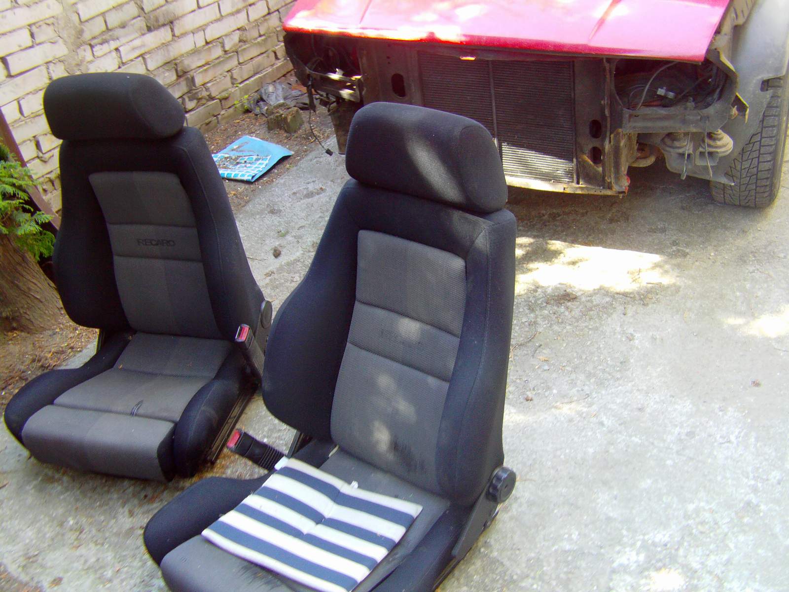

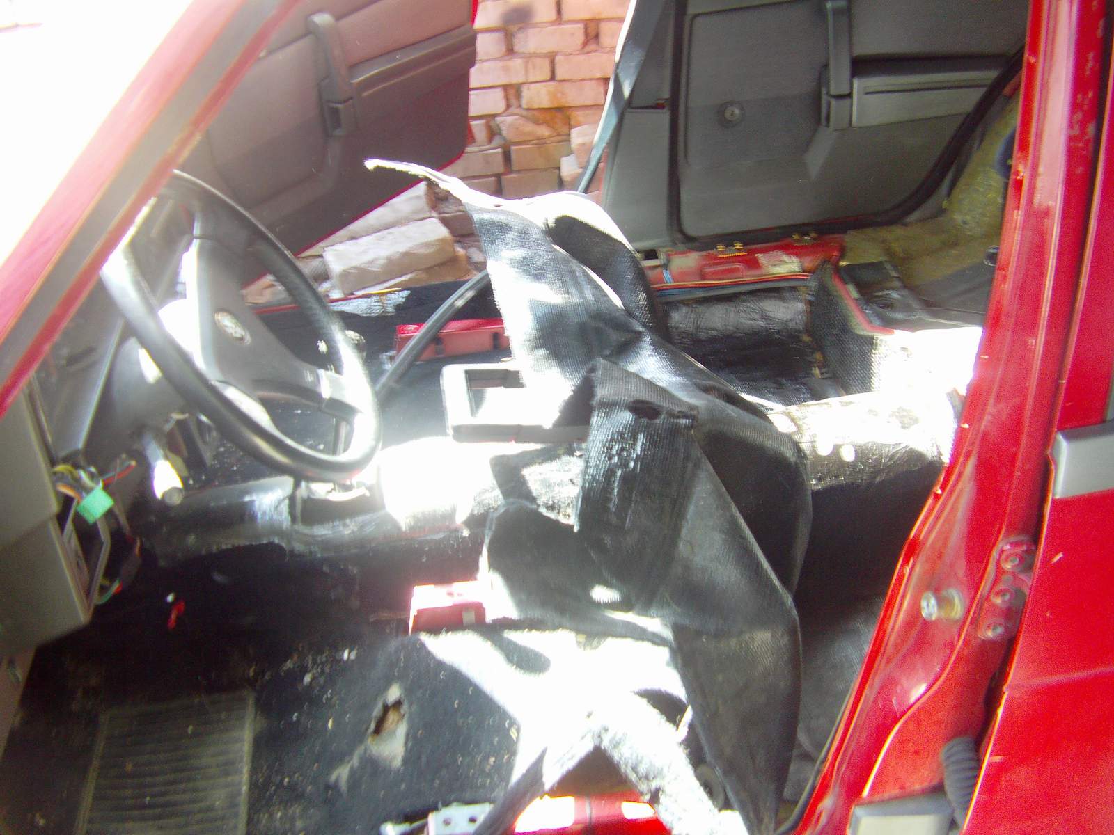

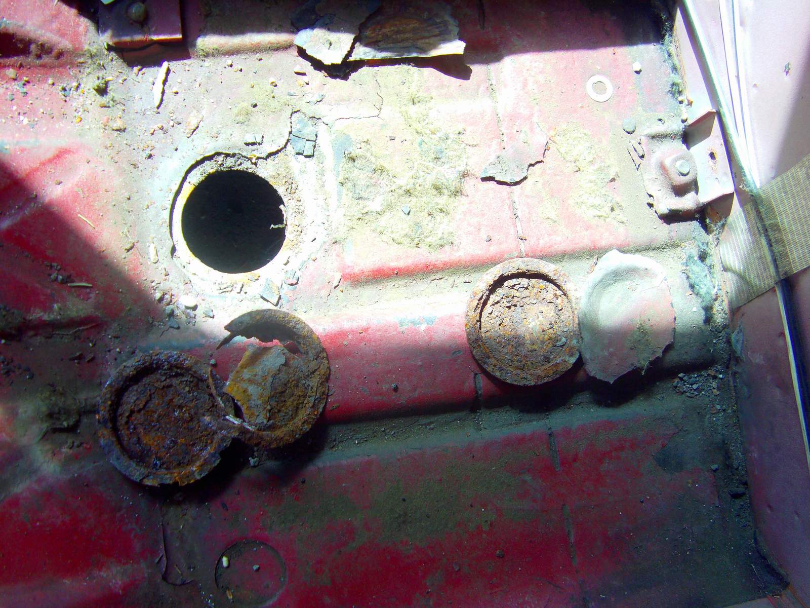

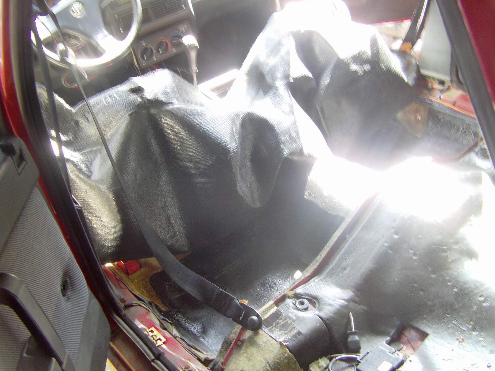

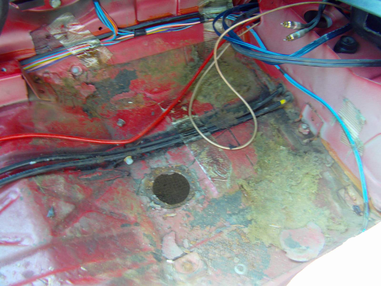

Nakolko som stale nezohnal golovy orech imbusak, tak dnes prislo na radu vypratanie interieru(krom palubky, aby to ostalo este chvilu pojazdne ak by bolo treba s tym ist von z garaze).
Bol som dost prekvapeny kolko vazi ten sajrajt, koberec a tlmiaci material, nehovoriac ako ten tlmiaci material bol nasiaknuty s dalsim sajrajtom(akoby nieco mastne, naimpregnovane akoby to bolo...).

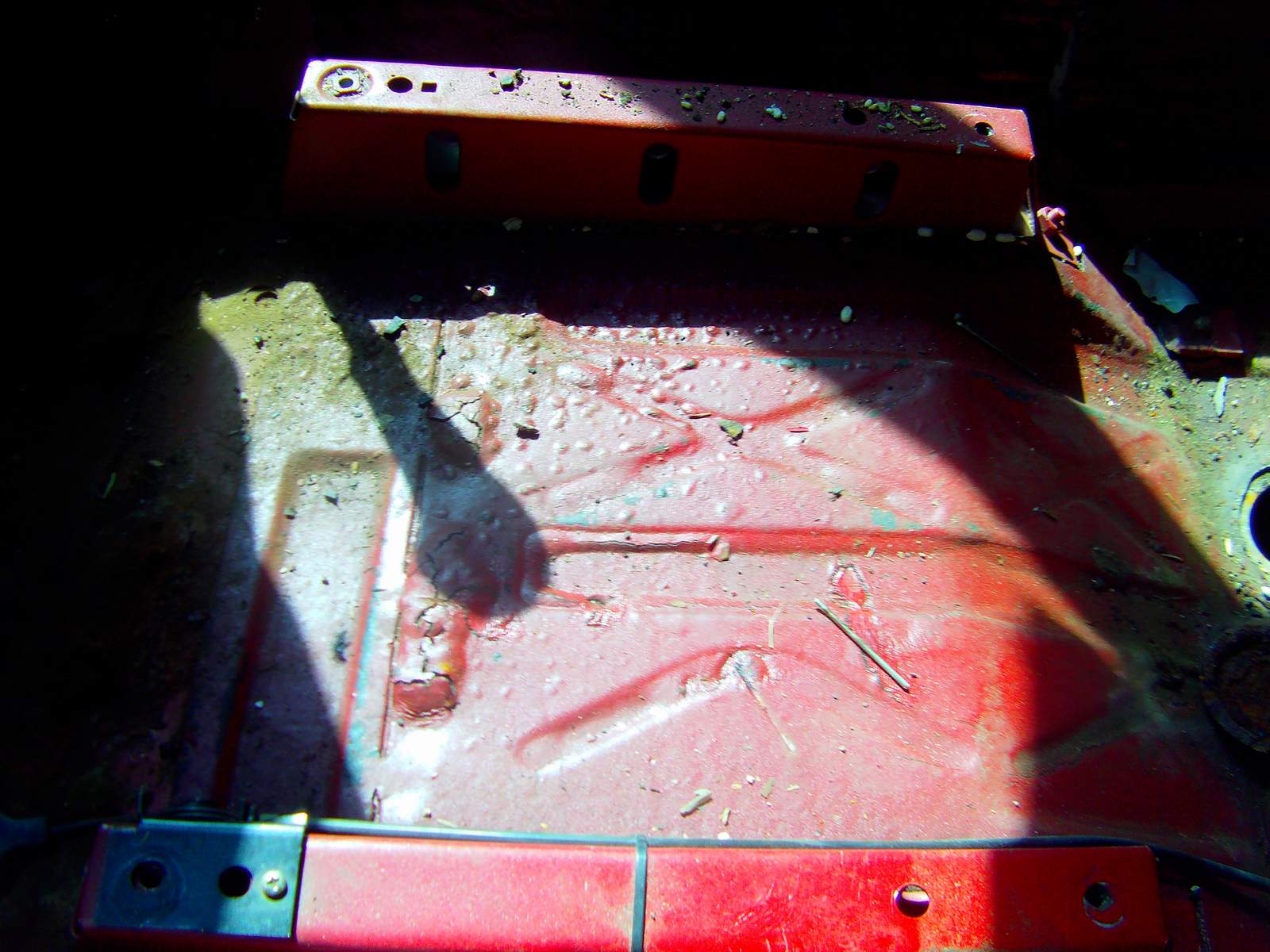

Podlaha na prvy pohlad nevyzera najhorsie, ale obavam sa ze ked sa este zoskrabe ten origo gumoasflat alebo co to je, tak sa uzke v plnej krase. Co su tie styry diery zakrytkovane na vyzametanie bordelu, tak kazda jedna mala ten stupel zhnity a okolo kazdej diery prehnite, najhorise to je u vodica, tam je ta diera oproti originalu aj zvacsena a potom este nejake diery su, tiez vpredu.

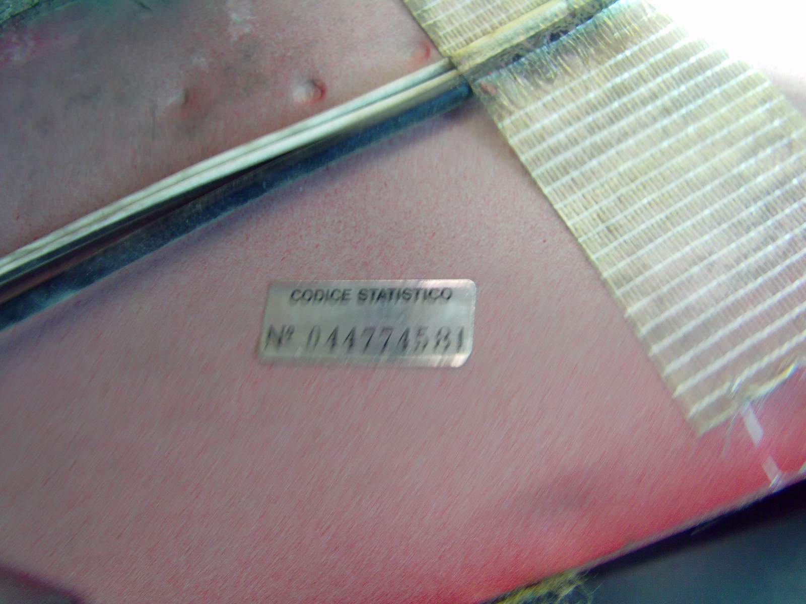

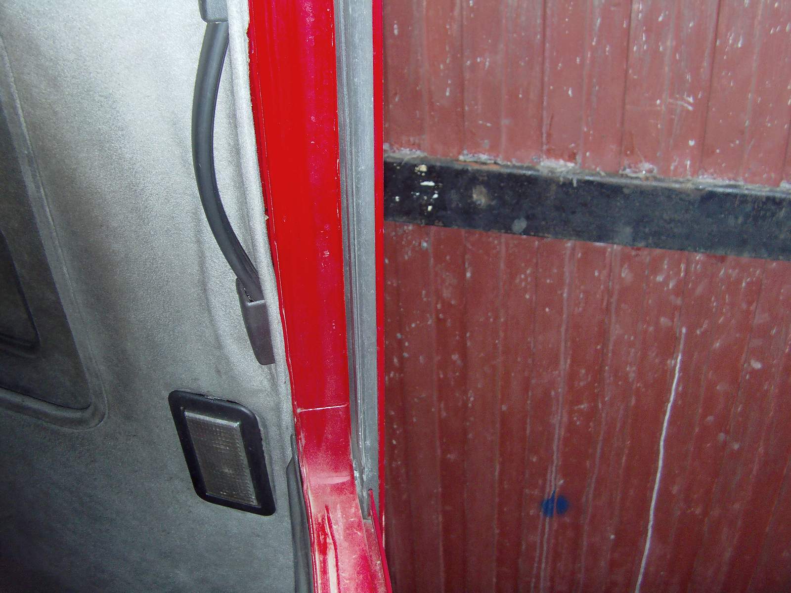

Tu su uz nake fotky, tie prve hned su tie zadne dvere, ako som spominal, na fotke su dere zavrete, ale ten blatnik je od narazu tak stiahnuty ze to nedosada, tam pomoze asi len vymena celeho boku Kurna a zabudol som nafotit ten kufor, ako sa tam rozpadli tie tovarenske zvary, takze nabuduce.
Inak tepich, tesnenia do okien, na dvere, da sa to zohnat nove? Tesnenia su uz zmackanie, netesnia, fuci vo vacsich rychlostiach, no a koberce su spatne, v kufry tiez nasiaknute vselijakym bordelom co sa kedy v tom kufry vyliali, takze absolutne nepouzitelne. Je nejaky tvarovatelny material, alebo ako to je, pretoze take ze dodjedm do obchodu, dajte mi koberec na 75ku neexistuje.

kurna zas tie fotky hodilo odzadu Chcelo by to nako upravit davanie obrazkov nejaky multiupload, takto pojednom obrazku to ladovat

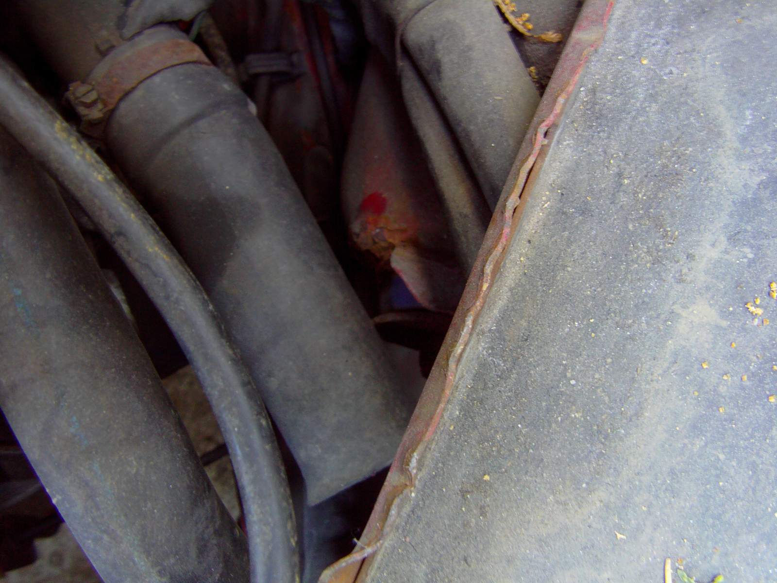

No prostě klasika, já to měl asi tak stejný, jenom teda to u zadních světel takhle nebylo a tam to bude pěkná jebačka.

Prave som pozeral, podlaha natom bude o dost horsie, namatkovo som srobovakom skusal zoskrabavat tu vrstvu "asfaltu" abo co to je, a zrazu len hups, a bol som skrz podlahu. Evidentne je to dobre len nato aby to tam drzalo vlhkost. Taktiez premyslam ze tie otvory na vyberanie bordelu v podlahe dam zavarit, zrejme aj tam sa pri tych stuploch drzala voda a preto to aj odtial zacalo cele hnit, a tie diery mi pridu aj tak zbytocne.
Otazka, ako sundam listy co vedu ponad dvere a lemuju predne a zadne sklo(listy na kasni), hrubou silou by to slo, ale rad by som ich este aj nahodil spat. Drzi to nakyma cvockami, alebo je ich treba vysunut do nejakeho smeru?
Ta hniloba pri zadnych svetlach, holt s tym si bude muset poradit ten co to bude vyvarat. Zadne lemy s tymi problem nebude, mam origo opravne kusy, mno a prahy neviem, daju sa zohnat opravne prahy?

já jak jsem koupil alfu, tak jsem jí hned odstrojil a vyvařil, včetně výměn prahů
ted nakameni sem vybrakoval interiér kvůli nástřiku dutin a podlaha je pořád stejná
