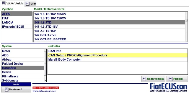

jediné čo ma však trápy je to, že mi stále po naštartovaní bliká stav kilometrov, nevie niekto prečo to tak je?? elektrikárovi to nevyhadzuje na diagnostike žiadnu chybu

Potřebuješ udělat proceduru PROXI, je to normální pokud se v autě mění nějaké zařízení. Není to klasická chyba, proto ji na diagnostice nenajdeš.stenaa píše:jediné čo ma však trápy je to, že mi stále po naštartovaní bliká stav kilometrov, nevie niekto prečo to tak je?? elektrikárovi to nevyhadzuje na diagnostike žiadnu chybu

a čo to je tá procedúra proxi?? a ako sa robí??

Jedná se autoadaptační data. Takto se to robí. Program FiatECUscan, musí být plná verze!stenaa píše:a čo to je tá procedúra proxi?? a ako sa robí??
