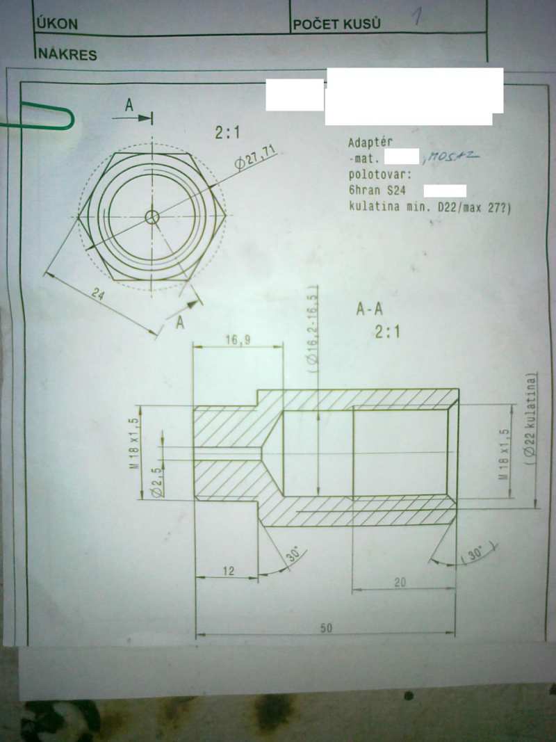

jelikož sem na stilu (stejná sestava výfuku-dokonc ei stejný svody a katy jako na TS) zrušil všechny katy, musel sem si vyrobit adaptér zpomalujícíreakce lambdy za katem...
viz výkres... náklady jen matroš a 30 min. práce...
funguje výtečně... jezdím laděný svody- bezkat-54mm trubka a průchozíkoncáck a za 1500km co to mam ani chybička...
