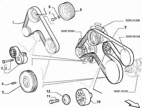

1.9
2.4Re: Pískání za studena
Ako spoznam či je napinacia kladka v motore 2,4 Jtd 100kw dobra alebo nie???
na obr pozicia č.12.
Po koľkých kilometroch sa mení??? Aká je cena???
Alfa romeo 166 2,4 Jtd 100kw r.v. 11/99 spotreba 6,7litra pri full posadke
- Kůrkyn
- Příspěvky: 4913
- Bydliště: Pacov
Stojí asi 1000,- Kč, když je špatná, tak chrčí ložisko v kladce, je opotřebený plast (vydřená drážka od řemene), má vůli v napínáku; a při pohledu shora, není hrana kladky rovnoběžně se řemenem.
