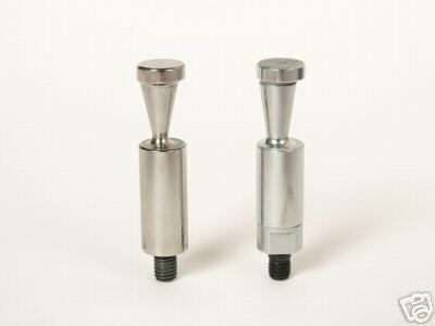

jj, to jsem myslel.Milano75 píše:přidavač se brousí, aby jazýček co po něm jezdí mohl co nejvíce vylézt a tím přidat nejvíce nafty

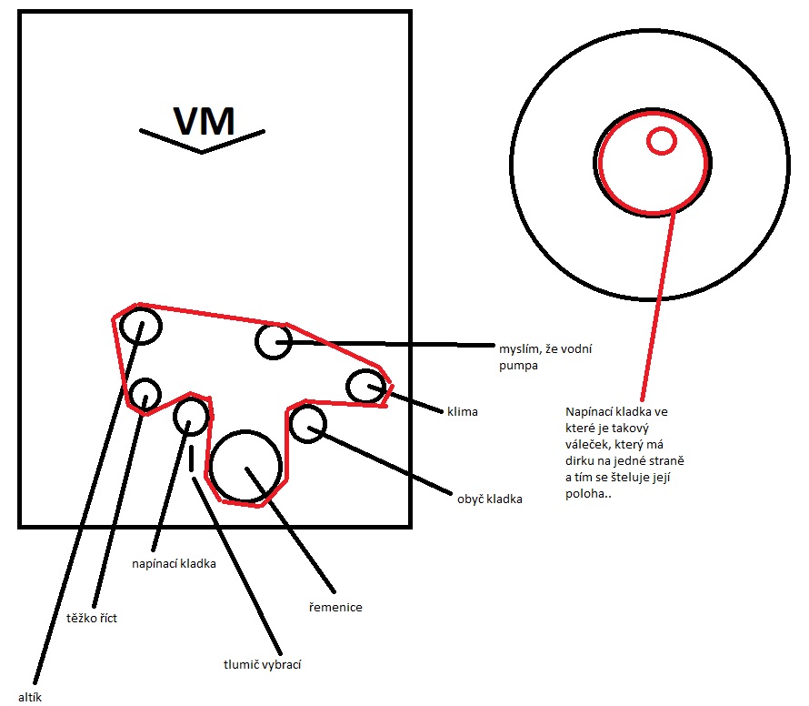

Mám prosbu o radu/nápad.. Asi měsíc a půl zpátky jsem měnil klíňák, protože už vzral, jak prase, tak jsem koupil Dayco, nahodil do všech drážek, jak má být a vše v cajku, nic nevrzalo, tak jsem si spokojeně jezdil asi měsíc.. No, pak se pomalu zase začínalo ozývat vrzání, nechal jsem to být, ale postupem dnů to bylo víc a víc intenzivnější.. Tak jsem zkusil staré známé triky s mýdlem a pak jarovou vodou - nepomohlo.. Tak jsem lehl pod auto a zkusil u napínací kladky asi 6 různých poloh a na každé to hvízadlo, pak jsem si všiml, že na té napínací kladce leze ten klíňák směrem ven o cca 2mm (na řemenici, altíku, klimě a pumpě sedí v drážkách, jak má, i na druhé kladce), tak jsem ho dnes sundal a znovu nainstaloval, vše v drážkách, jak má být, dokonce i na napínací kladce byl jak má.. Nastartoval jsem a pořád stejná pohádka, tak jsem se podíval a opět byl o ty cca 2mm mimo kladku..
Takže se ptám, nevíte, čím to může být? Pomohlo by, kdybych kladku z druhé strany trochu vypodložil? A co koupě 6ti žebrového řemenu místo 7mi? - tzn užší, že by nic nepřesahovalo..

mi tam zadnou kladku nemame proste jen normal klinak na altik a vodni pumpu a druhy malinky na servo
no a taky mi to nyni vrze, asi lozisko na altiku nebo na pumpe
a neni ta napinaci kladka nejak vyhla?

Ale snad kazda 164 2.5 co jsem slysel, mela piskajici remen, alespon za studena. Prijde mi to ne jako zavada, ale vlastnost.
Jeste je tam tusim takovyhle napinak, jestli uz neni unavenej, zkusil bych ho vymenit.

Ladin: Tohle tam sice mám, ale není to (podle mě) napínák, ale tlumič vybrací.?. Jednou jsem ho sundal a kladka se ani nehla (a když jsem na to koukal, tak to s ní nemělo ani spojitost) a hlavně ta kladka má v sobě vlastní štelování - povolíš imbus a pak tam kroutíš takovou matkou a podle toho jede kladka nahoru, nebo dolu..
Michal: No, to nevím, jestli je vyhlá.. Pokud by byla, dá se to nějak řešit?

tak to netusim ,ja si nyni ty 155kove kladkostroje nemuzu vybavit jak tam jsou chtelo by to slyset.

Speciálně pro Tebe Míšo, jsem Ti nakreslil, jak tam ty kladky jsou..
A nesmějte se mi!
A nesmějte se mi!

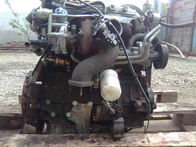

Nemáte náhodou někdo v PC nějaké detailnější fotky VMka 2.5? Hlavně okolí klíňáku a motor zezadu? (pak google mi nepomohl)..

Re: VM motori (pokec....)
Miláno je Bůh!
Akorát dotaz: Nechybí tam alternátor a kladka?
altík tam chybí, ten je na levo a kladka nevím- je to motor ze 155ky- musel by sis to porovnat ze svým motorem
