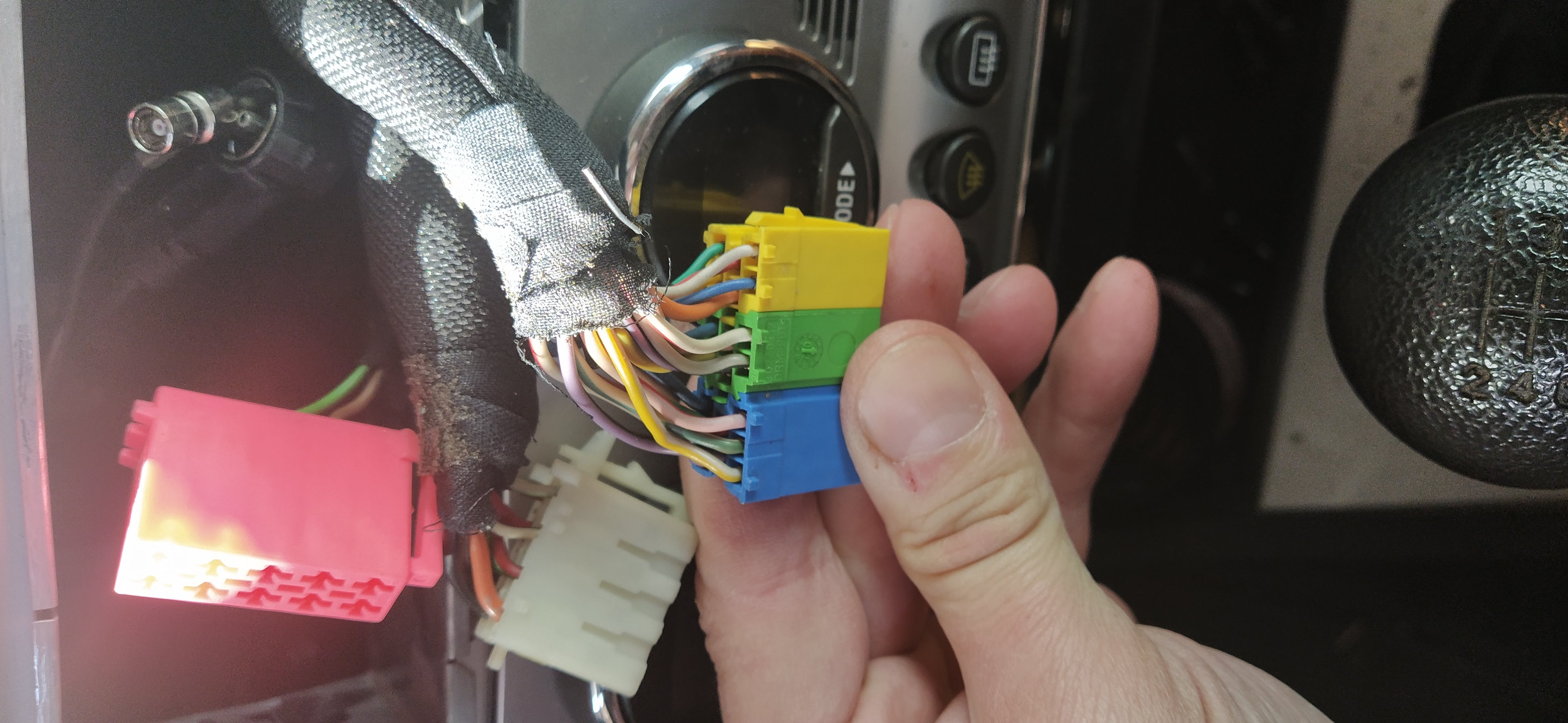

Ahoj,
AR 156 2002, chystám se měnit orig. Radio Blaupunkt Travelpilot RNS4 + orig. BOSE system, za autoradio Pioneer mvh-350bt.
Není mi jasné zapojení, hledal jsem všude po celém foru i na googlu, ale nikde jsem to nenašel. Mám jiné schema než, které jsem tu pokaždé našel. Viz foto.
ISO napájení je mi jasné, i napájení pro BOSE na C1 pin 6, CD Changer a ovladání na volantu neřeším.
Ale nerozumím jak mám zapojit REPRO? Které mám pravděpodobně zapojené v MINI-ISO C1 který ovládá BOSE zesilovač? A ne každé repro zvlášt ISO konektoru B!!! Jsou označené jako RR,RF,LR,LF? Viz foto žlutého konektoru C1, který má osazené všech 6 pinů.
Takže jsou asi 2 možnosti?
1) koupit redukci z MINI-ISO -> RCA cinche, které připojím přímo do radia?
2) Přepinovat ze žlutého C1 dané piny RR,RF,LR,LF do ISO konektoru pro repro, ale to mi není jasné odkud k jednotlivým repro pinům vemu - (zem), protože jestli to dobře chápu z toho schéma na orig. radiu, tak je zem na žlutém C1 společná?
Dále mám 2 piny na růžovém konektoru D, a to CAN L a CAN H, to je od čeho prosím?

Jaké repro kam chceš zapojovat? Origo bose zastavba vede standartně od rádia do zesilovače a z5 do předu kde se rozděluje mezi jednotlivé repro. Natahnuty napájení +z pojistek máš? Pak stačí jen z mini iso žlutý spinany proud spojit s kablem na rádiu na napájení antény. Na rádiu drát na ovládání antény zapojit do žlutého spinane+ zůstanou tam vyset volně měnič ovládání volantu a ze žlutého pouze ten jeden využiješ poláci to mají přehledně popsané. Jinak se zapojí pouze velké iso ohlídat paměť a stale napájení které je přes rele a elektroniku v rádiu takže neorigo nevypnes klíčem kdyžtak napiš sz
