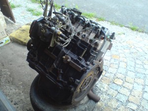

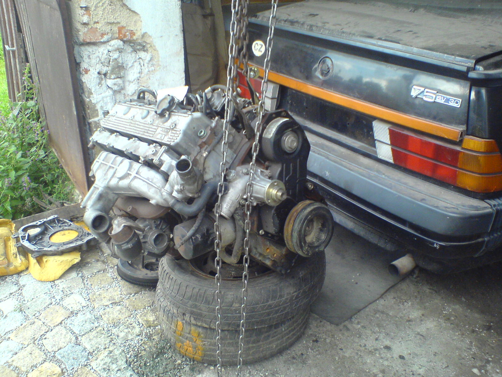

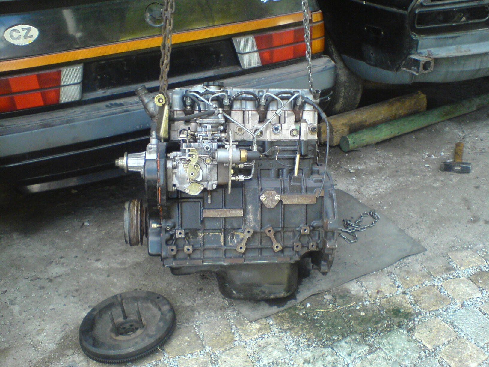

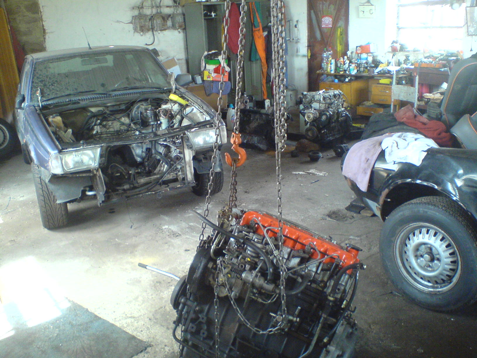

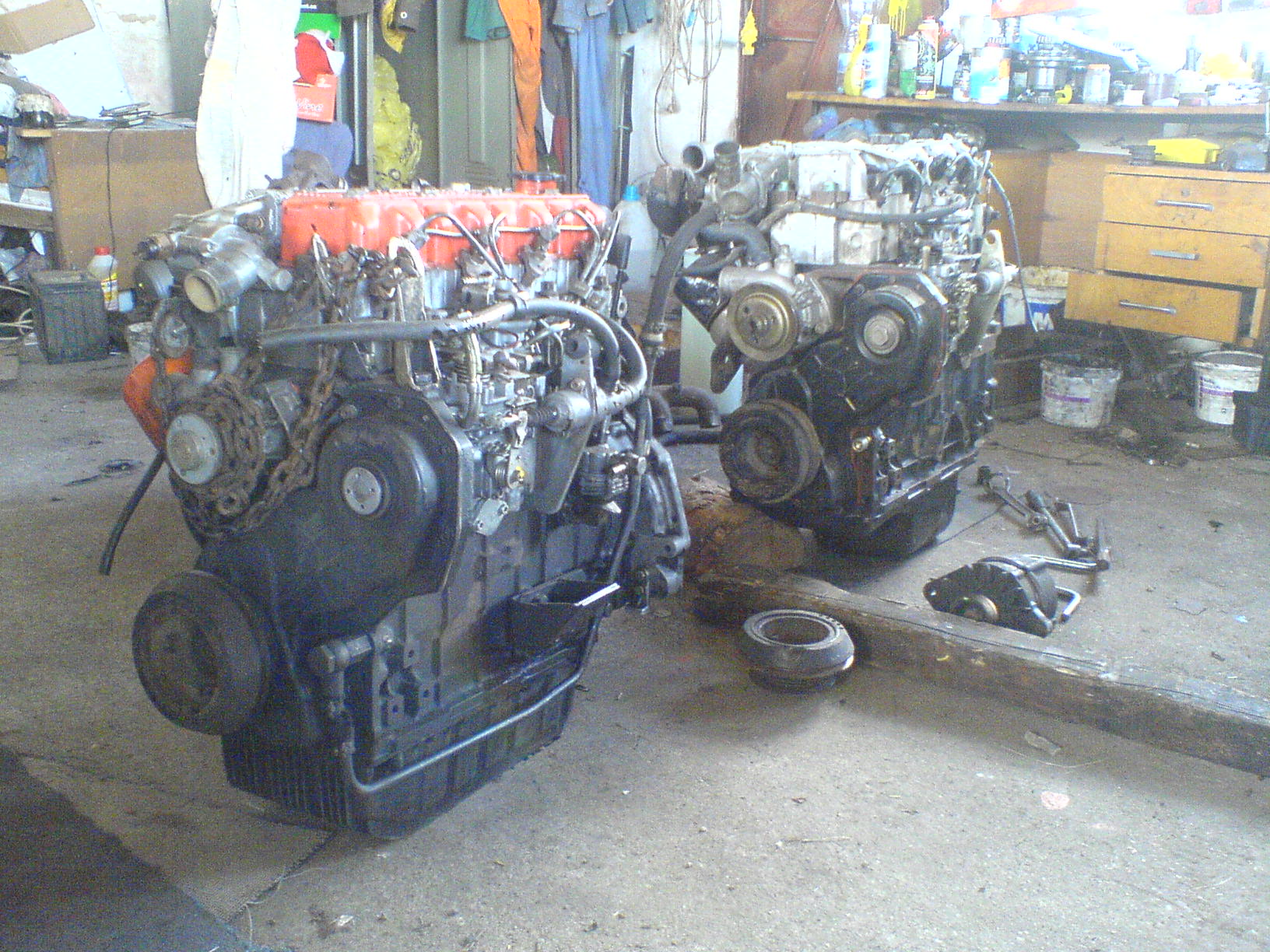

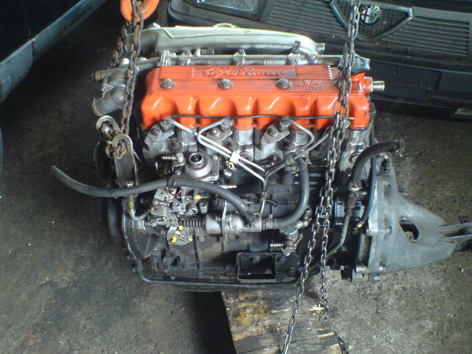

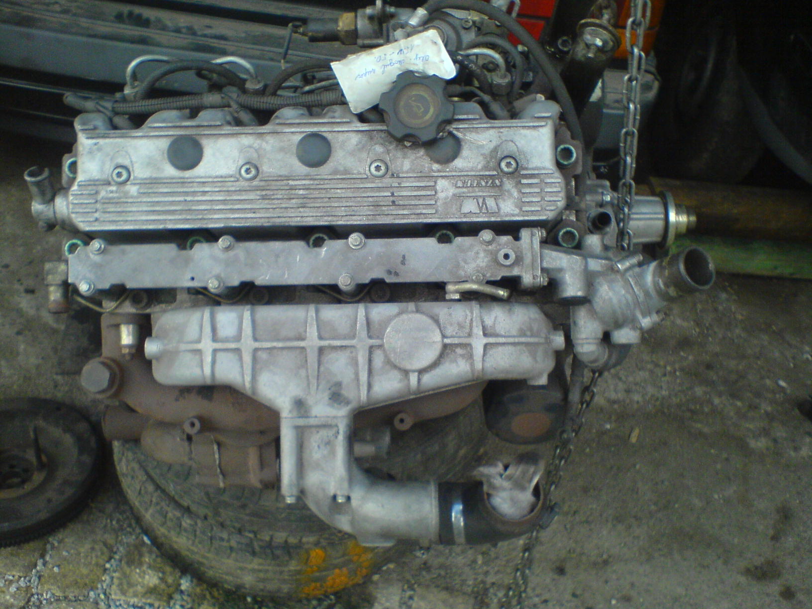

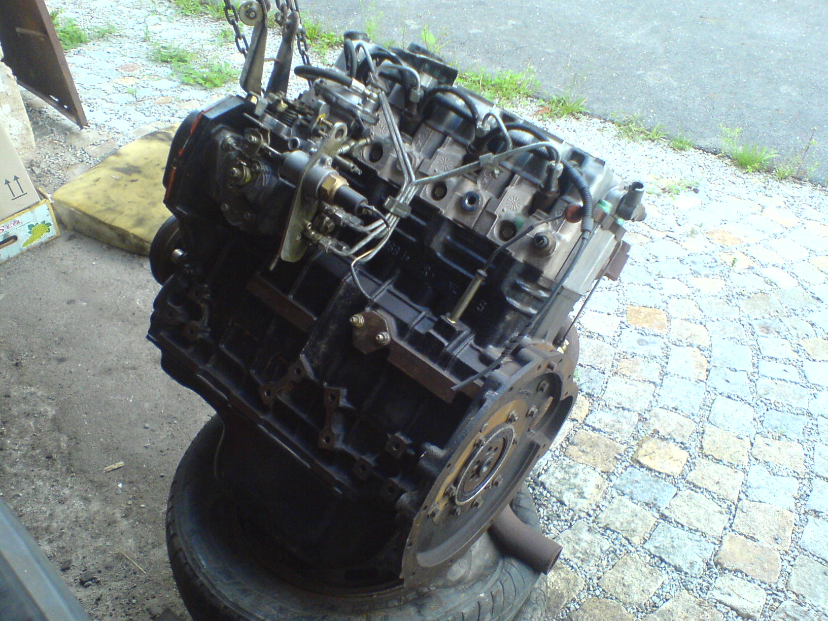

takže, takže
sem se zbláznil a koupil motor z UAZa do své alfy
je to 2,8TD bohužel jen nepřímej vstřik, ale zato 30 000km najeto

- Příspěvky: 5150
Re: TDs z jiné alfy
- RV147
- Příspěvky: 2137
- Bydliště: Pardubicko
Re: TDs z jiné alfy
Alfuaz. nebo snad Alfa Uazo
- Milano75
- Příspěvky: 5150
Re: TDs z jiné alfy
jop motory jsou stejné, respektive ten s UAZu je novější, má i hydroštely
Re: TDs z jiné alfy
to brávala Alfa od UAZu stejně, jako třeba Opel od Isuzu?
- RV147
- Příspěvky: 2137
Re: TDs z jiné alfy
Ne to brával UAZ a Alfa od VM motori jako Opel od Isuzu..
