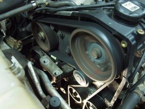

Snimac vacky je nalavo hore, ked stojis pred motorom. Na vymenu tohto snimaca ale treba zhodit rozvody, takze to by som nechal na servis. Ale tento snimac by ti vyhodilo na diagnostike. Takze najprv napoj na pc, lebo ten snimac stoji dost. Ale najprv popozeraj na starter.

Tu je obr. kde je snimac vacky. Nemam lepsie foto, ale na orientaciu staci.

Tady je ten snímač vidět.
