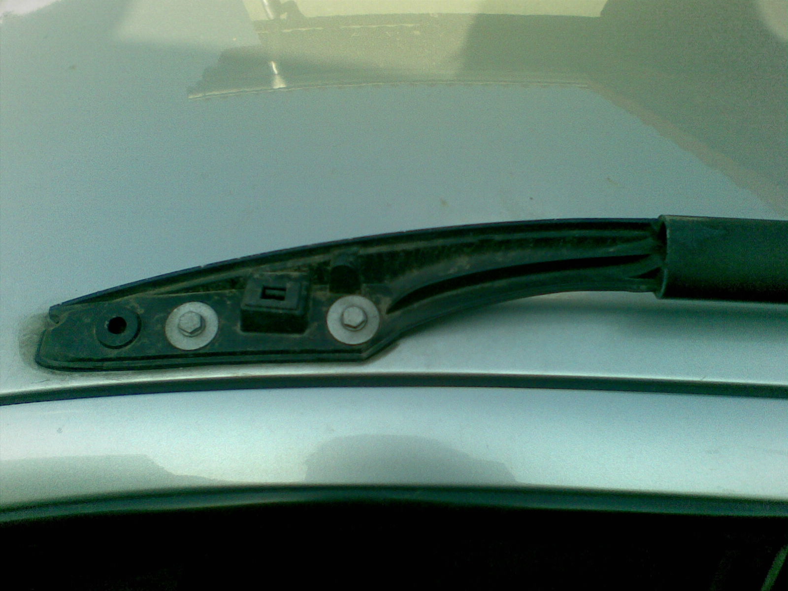

Zdar, nemáte někdo zkušenost s rozděláním lyžin na 156SW? Potřebuju je rozložit, zbrousit a stříknout, úchyt na předku a zadku mám zoxidovanej a vypadá to blbě.

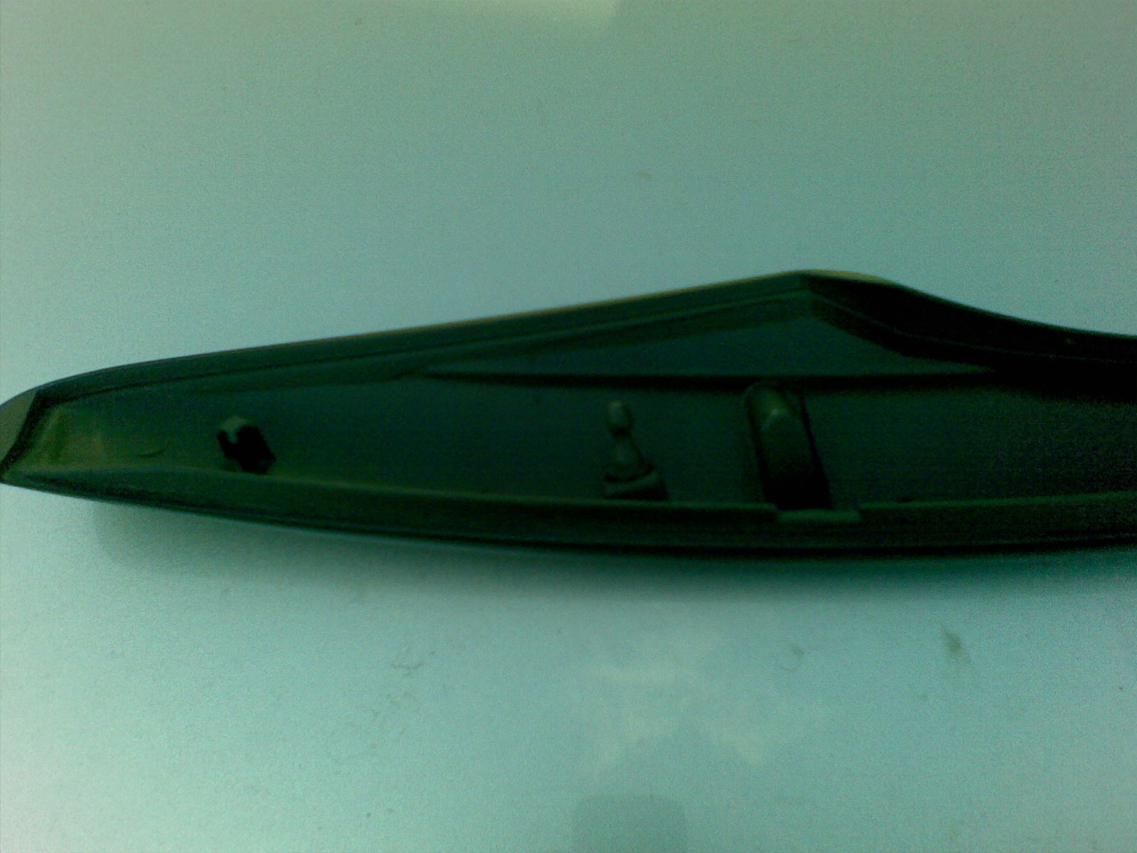

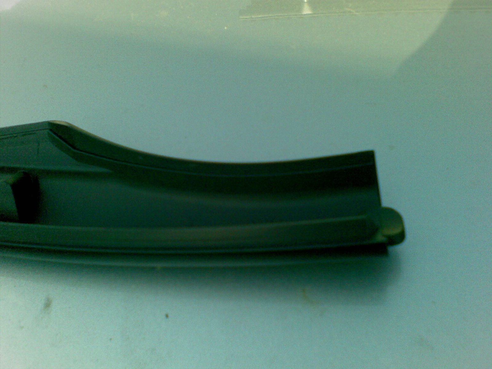

Tak jsou přichycený do střechy zhora, takže ne přes tapec. Je potřeba oddělat ty krytky co mám já zoxidovaný a asi nebudu sám. Takže doporučuju vzít tenkej plochej šroubovák, obalit ho tenkým hardem na hrotu a od vnitřku střechy jak je spára, tak tam páčit až krytka povolí. Je tam uchycená pomocí kolíku, ten je asi v první třetině a pak pomocí jazýčku, ten ja nakonci a drží za tyč, která tvoří nosnou část hagusu. Pak to stačí zarazit zpět a je hotovo.

Tak už to máme za sebou. Hagusy vypadají po revitalizaci opravdu fešácky. Až na problém se sundáním poslední krytky......
Nakonec jsem použil k odstanění původního laku smirkové papíry hrubosti 400 a 800. Po odmaštění stříknuto základovkou od MOTIPu. Nahoru použit opět MOTIP černý matný. Krycí lak neaplikován.

S trochou citu to dáš, jsou tam jen naražený, stačí je odcvaknout.
