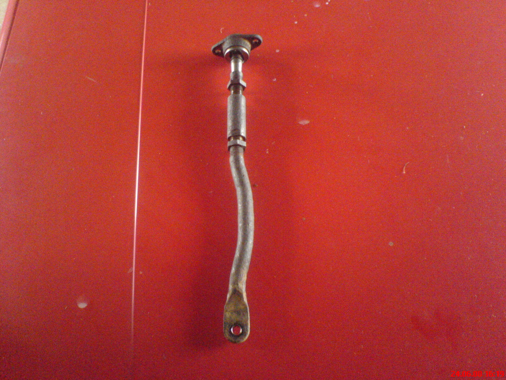

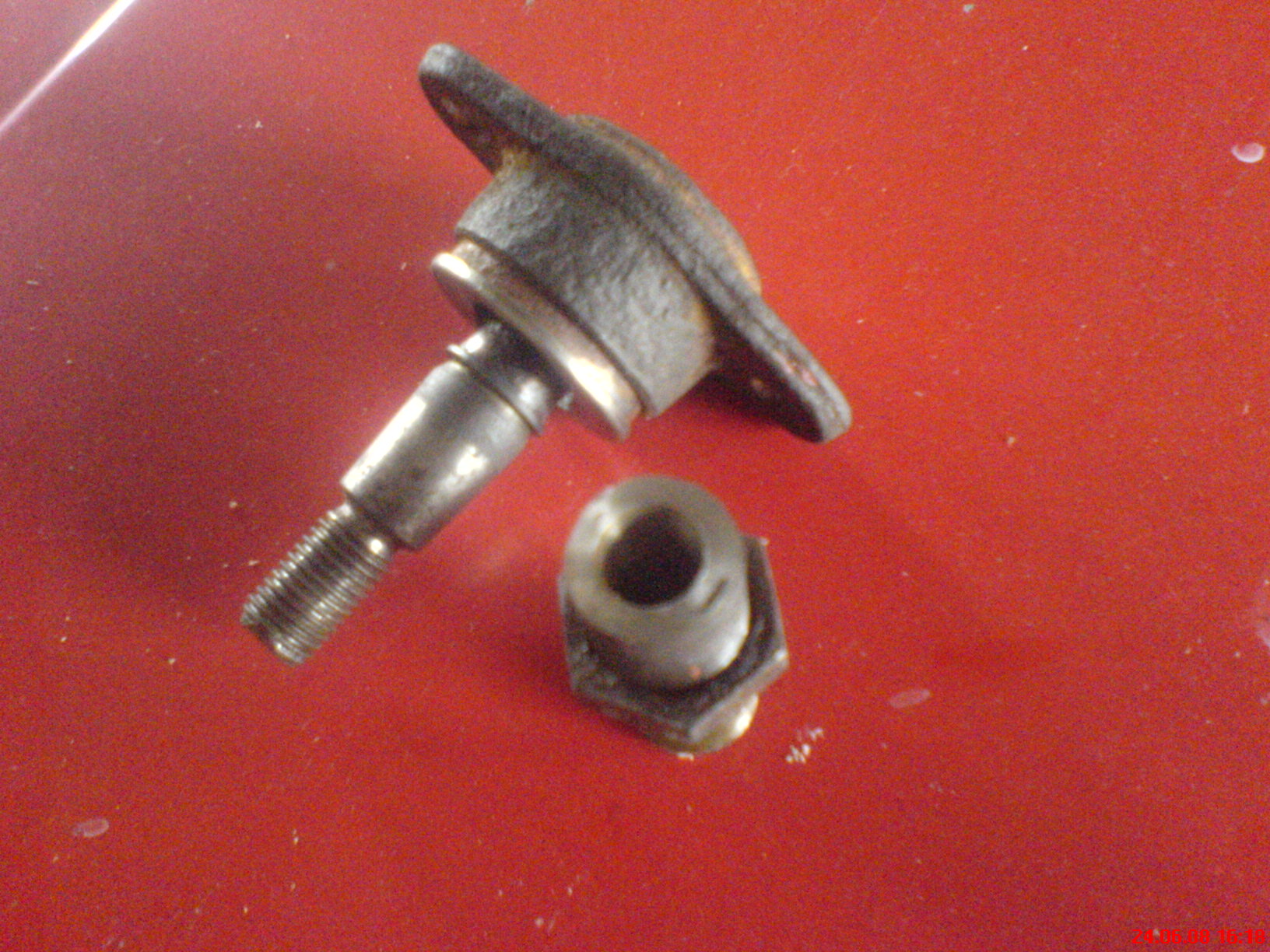

Ćus kolegové,
zkoušel jsem přes Kůrkyna (děkuji) vyzjistit, za kolik se dá sehnat čep pomocného předního ramene, který se montoval seriově na staré spidery a 105 řadu a na 75 je uchycení provedeno přes měkké gumové kroužky.
RSracing je prodává za 114eur/kus (včetně hliníkové podložky) a to vychází skoro na 5000 kč za oba.
Kůrkyn mi napsal, že cena za jeden origo je 1100 kč/kus. pokud nás bude víc, tak se podělí poštovné a poplatky za převod peněz a cena za jeden by byla kolem 800 kč. A tu hliníkovou podložku si každej doma vyrobí.
Nemáte tedy někdo zájem o origo čepy pomocného ramene???
Čím víc, tím líp :-)

Re: Čep pomocného předního ramene(caster ball joint
mám doma nakoupený powerflexy. Je to o tolik znát? Myslím si že na horní rameno nepůsobí až takový síly, dle mě ta guma, popř polyuretan bohatě stačí. Možná mě ale vyvedete z omylu
No abych pravdu řek, sám nevím jak se ta změna projeví, ale hledám po netu všelijaké úpravy 75 a tahle výměna gumových podložek za čep, je dosti rozšířená.
Hlavně si myslím, že na té gumě to má pořád možnost pohybu dpředu/dozadu a tím se mění geometrie přední nápravy a to by měl právě dořešit ten čep, který to ve svislici nepustí, takže se nemůže změnit například záklon rejdového čepu při zatížení kola v zatáčce.
hele objednej si od kůrkyho fungl nový gumy na pomocnej stabík a uvidíš, nové jsou tvrdé jako kámen, pak uvažuj o nečem jiném, když ti tonebude vyhovovat
staré jsou opravdu jak čokoláda
já jsme zkoušel ten pomocnej čep vyrobit z horního čepu ramene, někde to je i fotka, a zjistil jsem, že to akorát víc drncá
nejezdím s tím na okruhy abych tohle potřeboval navíc, když vemu, že na našich silnicíhto za rok odrovnáš, tak je to na pytel
kup raději obyč gumy cca 44kč/ks a neřeš to
