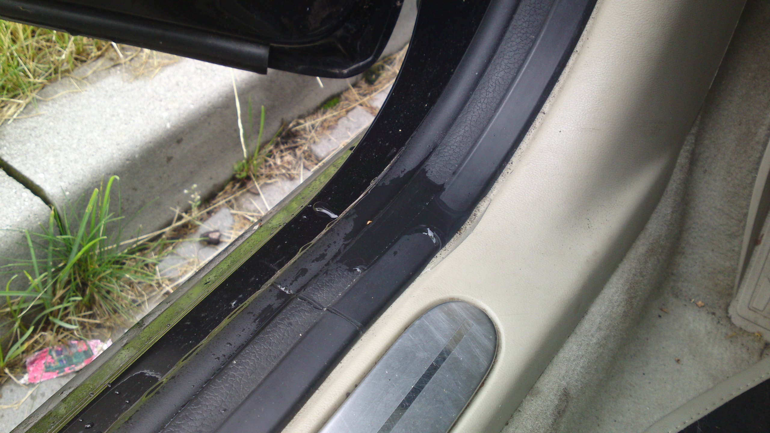

Když otevřu dveře, tak se jakoby na té hliníkové liště s logem AR drží voda a občas to trochu přetéká dovnitř. Nevíte kudy všudyma, krom dveří tam může zatéct? Všechny plasty okolo jsou suchý.

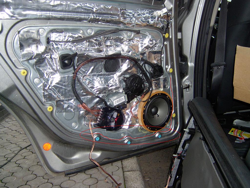

jak možná víte dělám do auta muziku a jak jsem rozebíral dveře a zase dával dohromady, tak mi tam taky začlo téct, nakonec jsem zjsitil to, že jak je na fotce ten hliníkový plech, tak je po celém obvodu gumové těsnění a na spodní části bylo uhnilé a tudy tam teklo, udělal jsem nové těsnění a mám klid, nejednoduššejito vyzkoušíš tak že na dvře nech téct vodu a koukej na tu spotní lištu, kde se měl nejvíc vody, nejlepší to je sundat tapec, to uvidíš všechno a relativně hned

Mám stejnu zkušenost, ještě jen doplním, že může téct i kolem reproduktoru, má také těsnění kolem dokola a já ho měl u jednoho repráku dolé rozpadlé a teklo to tím taky.

přesně tak, vzadu ne, ale ve předu to můžu kolem toho reproduktory, je to v závislosti, kde jde stahovačka pro okno, protože co jsem zjistil teče to po ní

No zatím jsem to dál neřešil. Zateče tam jen když silně prší a auto stojí. Za jízdy ne. Bude to někde dveřma, protože když je u řidiče otevřu, tak je tam na prahu taková loužička a ta určitě prosakuje dovnitř.

To je tak nějak nastejno jako u mě, akorát já mám loužičku uprostřed prahu. Máš na mysli akorát tu spodní gumu co je na dveřích vidět na fotce?

zatekani je nemila vec... u nas zatim nic (tuk tuk), ale na predchozim priblizovadle (octavia) me teklo do obou prednich dveri a 1 zadnich uuuplne stejne pote, co jsem ji pocochnil na dalnici a nasledne nechal za lacino opravit... zatekani se projevilo az po delsi dobe, kdy auto absolvovalo vazne silnej dest. louzicka na prahu jako na te fotce a po otevreni dveri to steklo skoro vzdycky dovnitr. chlapek, ke kterymu jsem s tim jezdil pritahnul dvere a pak uz dobry - sucho. puvodne jsem chtel menit tesneni ale nakonec se to bez toho obeslo. pritazeni tech dveri na aute nebylo vubec poznat. u adama me to az tak neprekvapuje po tom, co se mu stalo na jare a po tom, jak cela akce probihala...ale nebourany auto by tect nemelo...

jak píše Adam, přesně to samé jsem tam měl taky a mě to bylo tím těsnění, jak jsem to opravil, tak mám klid a krásně sucho, ale jak říkám sundej si tapec a stříkej si na okno, ono to někde vyleze

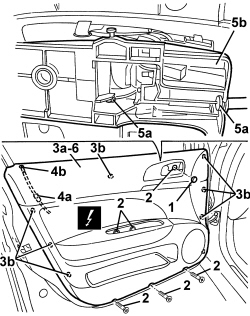

Re: Zatéká
2.
1. Remove the trim.
2. Undo the bolts.
3. Lift up the grab handle (3a) slightly releasing the retainers (3b).
4. Disconnect the electrical connection for the switches.
1. Remove the trim.
2. Undo the bolts.

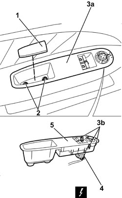

Re: Zatéká
3.
Open the door.
1. Extract the courtesy light (1a) releasing the retainer (1b).
2. Disconnect the electrical connection for the courtesy light.
Open the door.
- Přílohy
- 3.jpg (15.8 KiB) Zobrazeno 15922 x
Re: Zatéká
4.
1.Release the trim cover.
2. Undo the bolts.
3. Move the panel (3a) slightly releasing the inner retainers (3b) using the special tool (knife)
4. Disconnect the electrical connection (4a) for the anti-theft warning light (4b) (driver''s door only).
5. Releaase the retainers (5a) for the interior handle (5b).
6. Keep the inner panel.
2. Undo the bolts.
