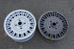

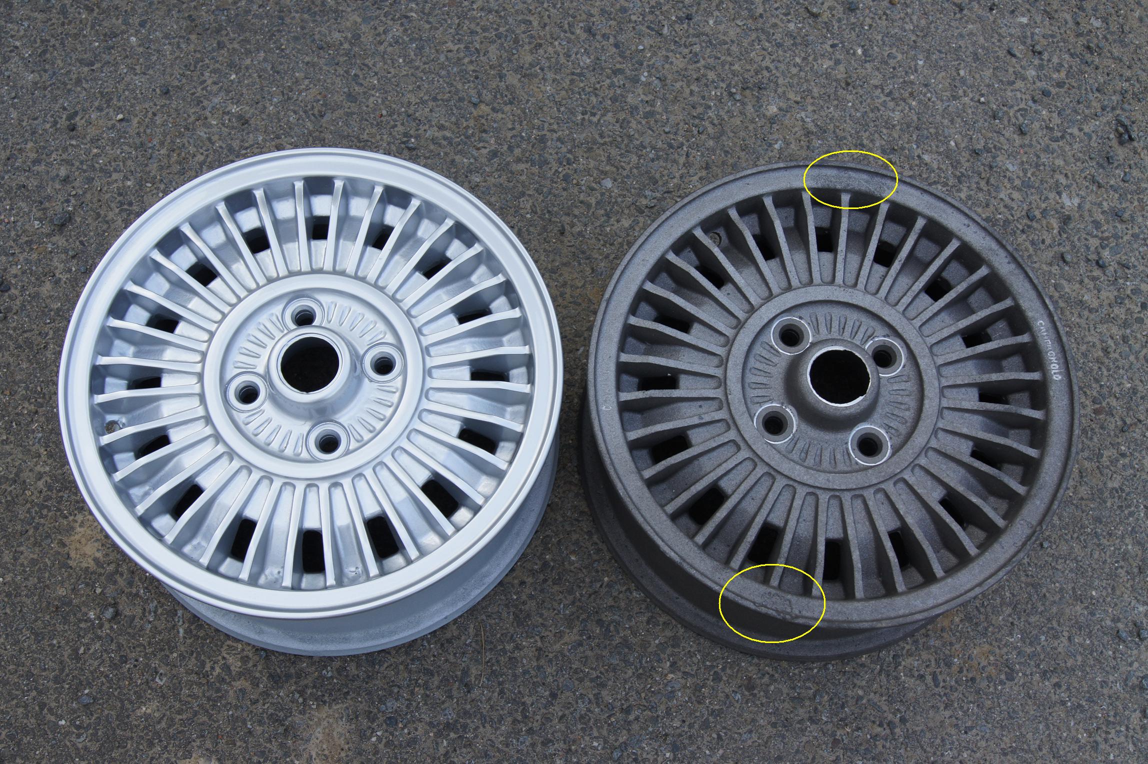

tak pánové, mám zrenovované první dvě Campagnolla na Spidera... Fotka "před a po" myslím mluví za vše.... :smt026 Na původním kole jsem vyznačil vyžrané místa, navíc celý prvrch byl pekelně důlkovaný po pískování....
Takže spokojenost.... Udělám zbytek a pak asi budu muset koupit nové pneu a přezout auto, protože dívat se na tohle doma a jezdit na plecháčích asi nevydržím....

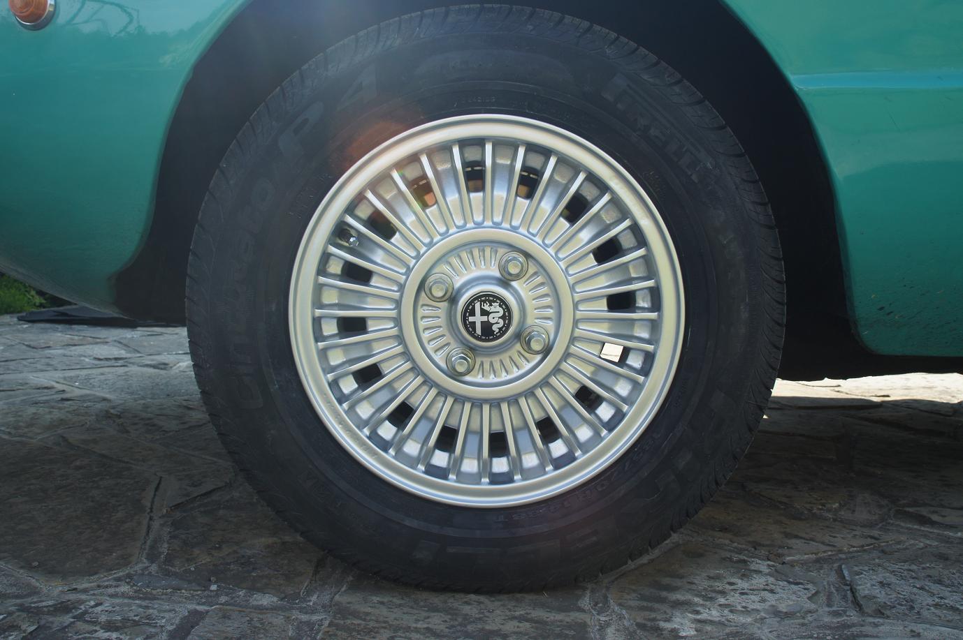

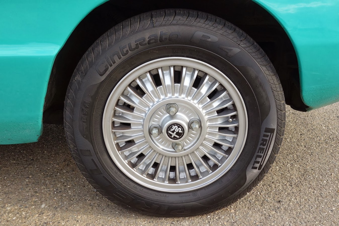

zrenovované Campagnolla i s Pirellkama na autě.... fotky celého auta si hodím do karty až budu mít auto umyté.... zatím tedy jen disky....

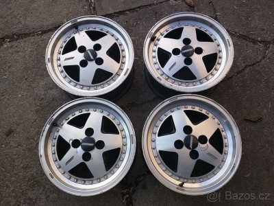

něco dalšího.... plánoval jsem je na 90, ale tam zůstanu u poklic.... takže teoreticky jsou k prodeji.... 15", čerstvě renovované, včetně znaků i segrovek pro jejich uchycení.... koupit šrouby a jezdit... :wink:

Ďakujem, ale ja mam disky na aute a toto kupujem ako druhe. Chcel som 15”. Na tie Zendery som narazil pri hladani. Uz mi ich vezu z Bratislavi. Dnes ich realne uvidim a nafotim ich. Povodne su z Audi Cabrio. Roztec dier je rovnaka len bude treba upravit stredovu dieru. Mne sa najviac pozdava dostat ich do stavu ako ma Hampi. Neviem ci to ma lakovane alebo len vylestene. Otazka je ci na vylestenim povrchu chytne lak pripadne ci to nestrati s lakom lesk. Je narocne udzovat tie disky leskle bez ochranej lakovej vrstvy?

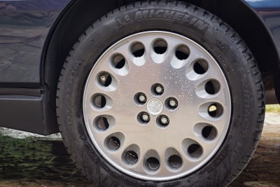

kdysi dávno jsem jedno kolo na spidera nechal nakomaxitovat, stálo to pár korun, ale bylo to takové nic moc.... pak mi kola všechna kola na spidera dělali jinde a vypadá to viz níže.... hezky hladké, i je tam trošku toho třpytivého efektu jako mají moderní liťáky.... ale jestli je to taky komaxit jen pořádně udělaný nebo nějaký lepší postup už si nepamatuju....
