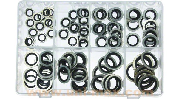

kup novou. ja se opravama koupi starší hadice přiblížil téměř k ceně te nové. Jinak pokud by někdo věděl kde sehnat ty těsníci kroužky tak dejte prosím vědět. Jsou tam tři rozměry a celkem 4 kusy.
jeden je s průměrem:
vnější 25,8mm
vnitřní 17.5mm
druhý:
vnější 19.1mm
vnitřní 11.5mm
třetí:
vnější 25.3mm
vnitřní 17.5mm
vypadá asi takhle...
popřípadě. pokud někdo ví uplně přesné rozměry tak ať mě opraví. děkuju

to Skippy: tie kruzky, co zhanas maju v predajniach s hydraulickymi komponentami.
Volaju sa USIT KRUZKY a mozes si to pozriet aj tu http://cat.hansa-flex.com/sk/cat/2821
Snad ti to pichne a zacnes konecne chladit... :smt033
