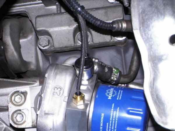

takze dneska slozena redukce olejoveho filtr s cidlem tlaku oleje a teploty oleje.

chápu to dobře, že se to instaluje mezi filtr a motor ?
jouda
Příspěvky: 201
Registrován: 24.5.2010, pon 07:17
Bydliště: Blatná (okr. Strakonice)
Re: Přídavné budíky TLAK OLEJE a TEPLOTA OLEJE
Příspěvek od jouda » 27.2.2011, ned 15:33
Ano, chapes to dobre.

hmm, to je docela blby v pripade 2.0TS, ne?
Je tam schvalne malej filtr aby se neohrival od svodu a timto ho ke svodum jeste priblizis :smt064

Jj-žáruvzdorná páska na svody není žádná rána a celkem se teplotně uleví motorovýmu
prostoru--ono--- kdo má třeba porád ty vyhřátý prachovky měnit..---u 3.0 ..místa není nazbyt a rozpálený svody jsou jen lepší komín od kamen--co si budem povídat..:-) ta trocha materiálu
se ohřeje na nepříjemný teploty..
