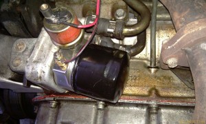

Re: Přídavné budíky TLAK OLEJE a TEPLOTA OLEJE
no uvidim, jak mi to vyjde, ale po dovolene bych se do toho chtel pustit.
jak jiz bylo uvedeno, vse se da poridit na highperformaceparts cena do 5000Kc vcetne hadic a podlozky s termostatem.
jinak ted mam jenom 2 cidla po olejovym filtrem
viz foto
viz foto
