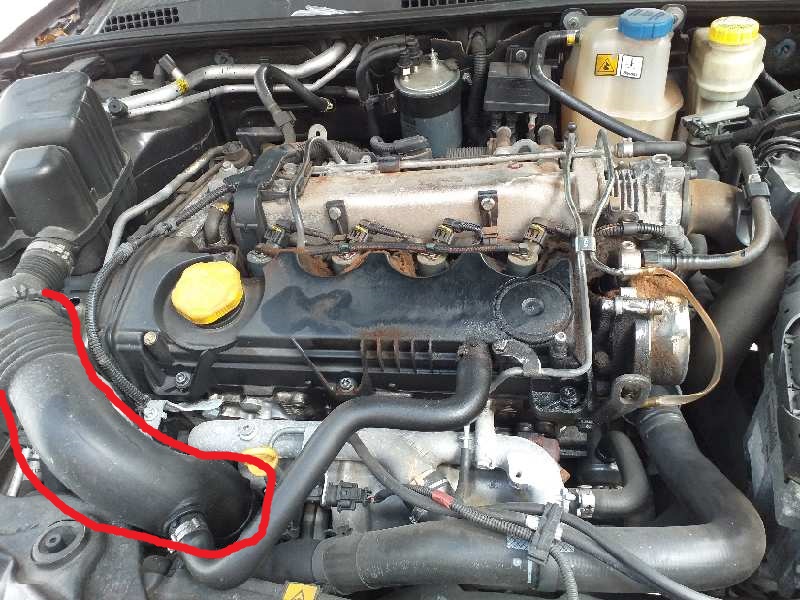

Zdar, neviete či je to normálne keď je na tej plastovej hadici od váhy k turbu vôla ? V mieste kde sa napája na turbo sa skrátka nedá utesniť, ale nedá sa ani sundat. Je tam spona tá fiaťácka CLICK-R, ale keď s tou hadicou pokývam hore dole tak má skrátka vôlu, netesní. Predsa ak tade nasáva tak či neťahá falošný vzduch...

Re: Turbo u JTD a vše kolem (pokec)
Dá se to utěsnit, dej tam normální sponu, kterou dotáhneš a je to.
To som skúšal, tá šroubovacia sa furt povoluje...dal som spať original, podlepil izolepou nech to viac stiahne, a natiahol som na ten spoj tesnú dušu z bicyklaTanguero píše: 23.2.2024, pát 14:58 Dá se to utěsnit, dej tam normální sponu, kterou dotáhneš a je to.
