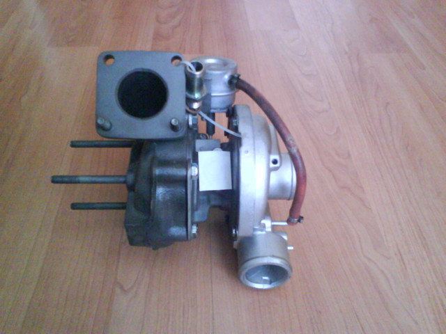

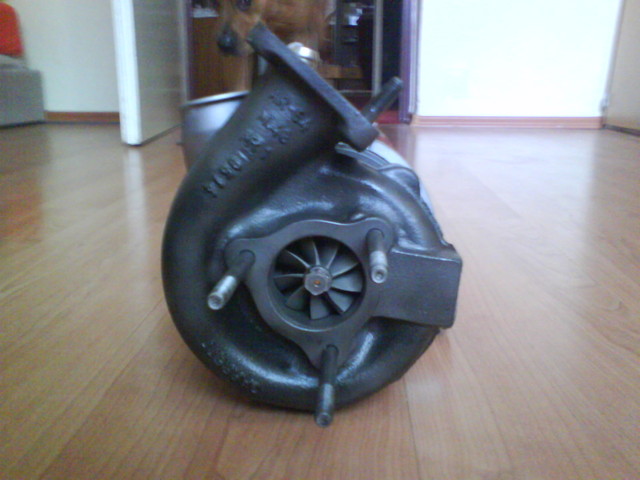

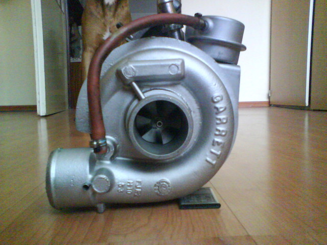

Příspěvek od Havlo166 » 19.1.2011, stř 11:27
Na 100kW som nadtym nejak nerozmyslal tam je to ovladane zase tlakom turba.Takze som na hadicku dal nove pasky az neuchadza z nej tlak a hotovo. Hodim vam foto ako vypadalo moje turbo po repase.
