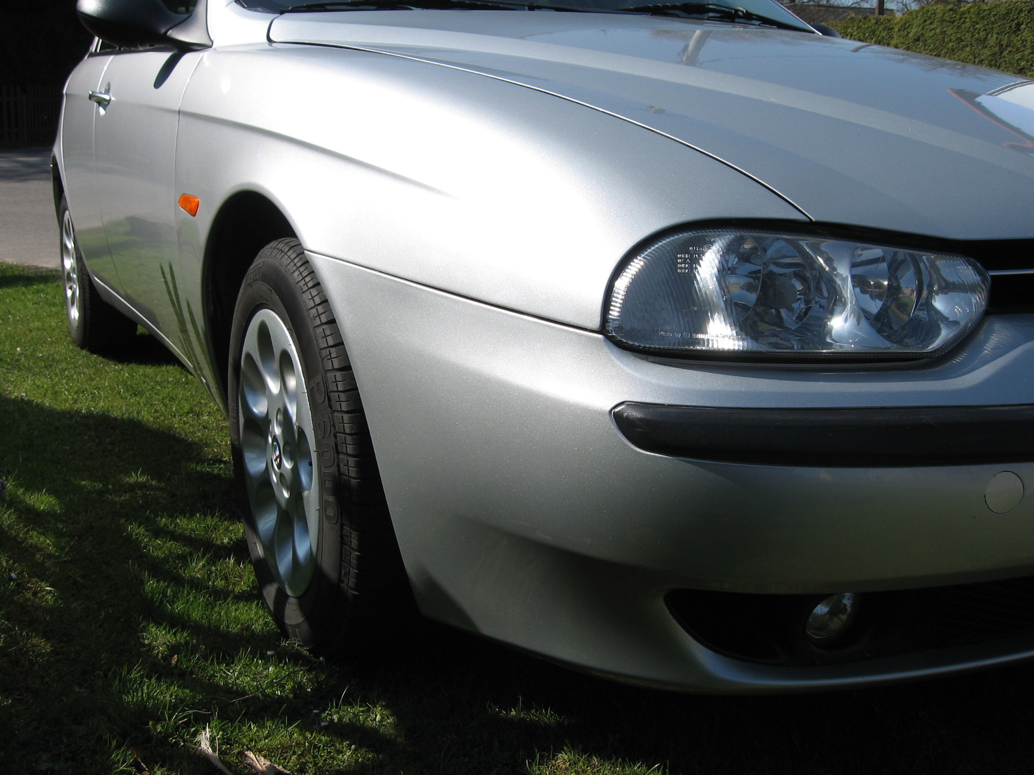

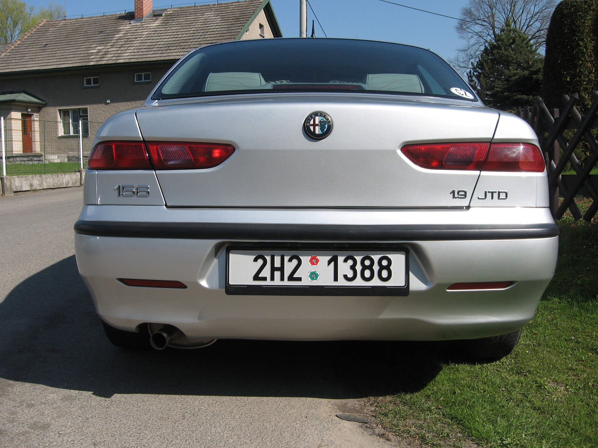

jako ta alfa je viditelně bouraná na předek a na zadek, je to pěkně blbě opraveno, ale jeto tuším 2001 1,9jtd 115hp, motor má už novější vrchní kryt a 78 000km najeto, když to majitel kupoval tak měla alfa najeto cca 45 000 a to bylo před 4 ma lety
cenovka je prozatím 94 000, ale sme domluvený na slevě
nějaké foto :[attachment=1]IMG_1466.JPG[/attachment]

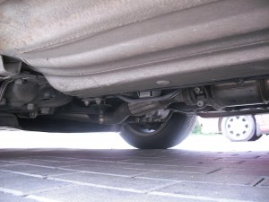

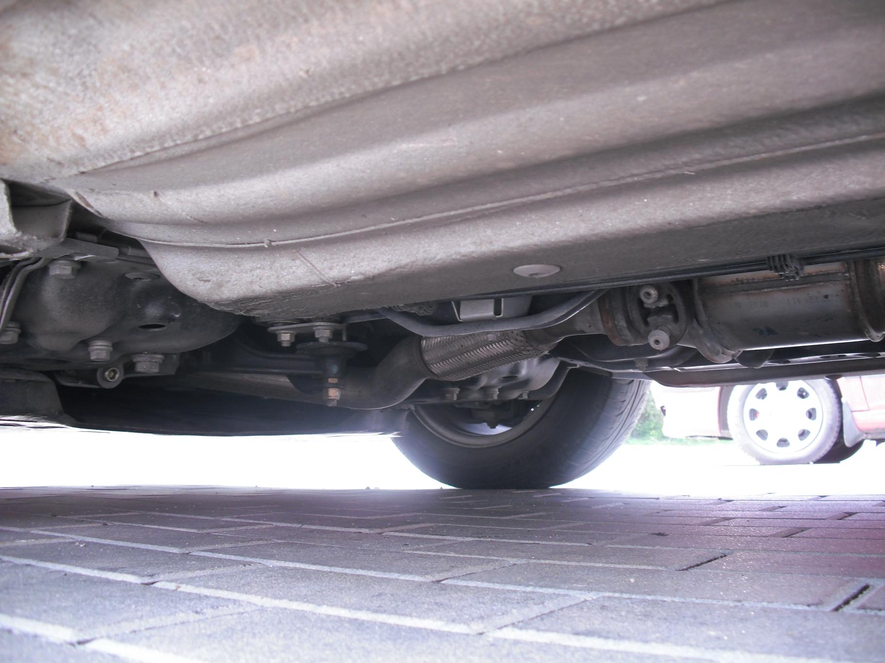

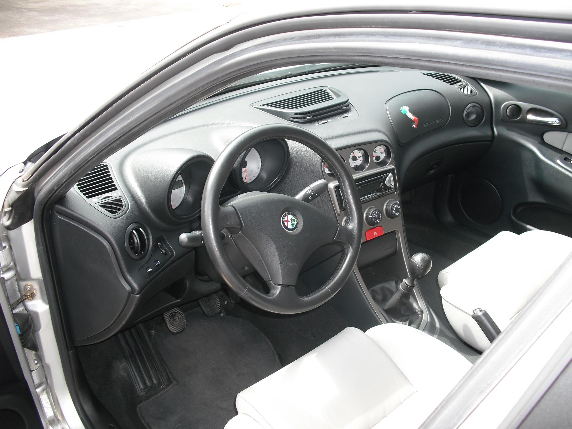

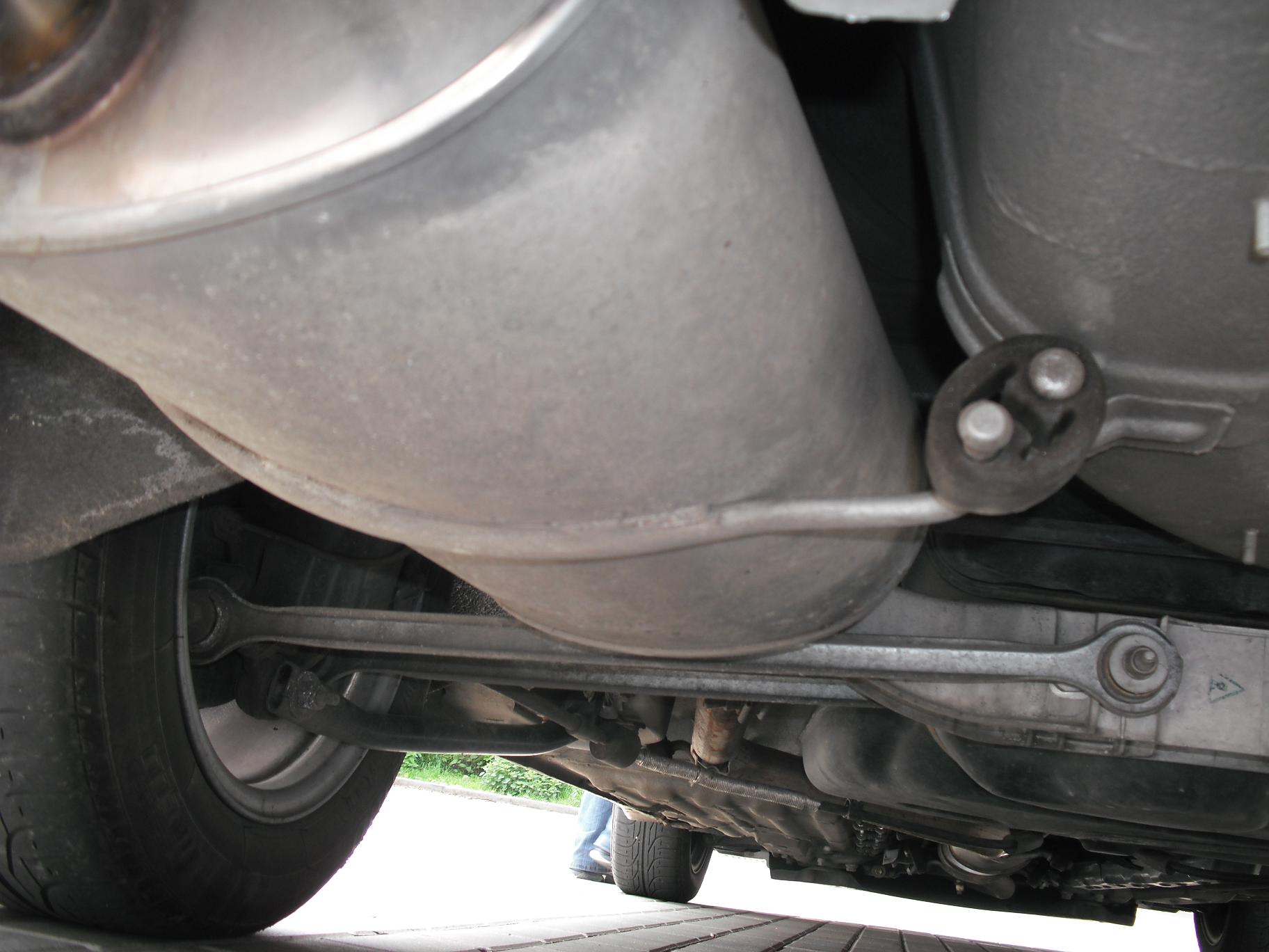

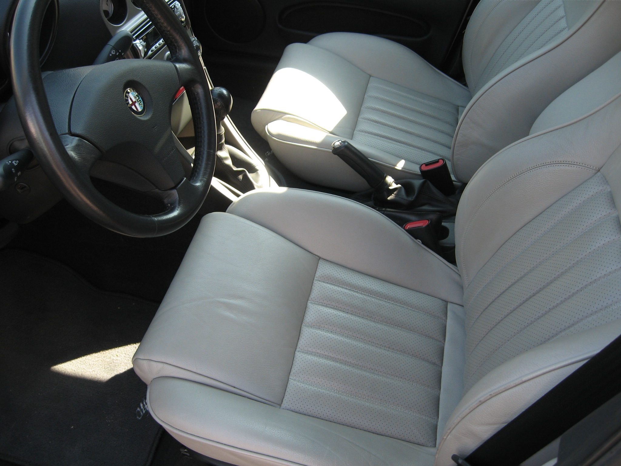

Tak nejdřív sháníš tmavou a nakonec uvažuješ o předražené stříbrné se světlou kůží
Ten spodek začne hnít (jestli už nezačal)

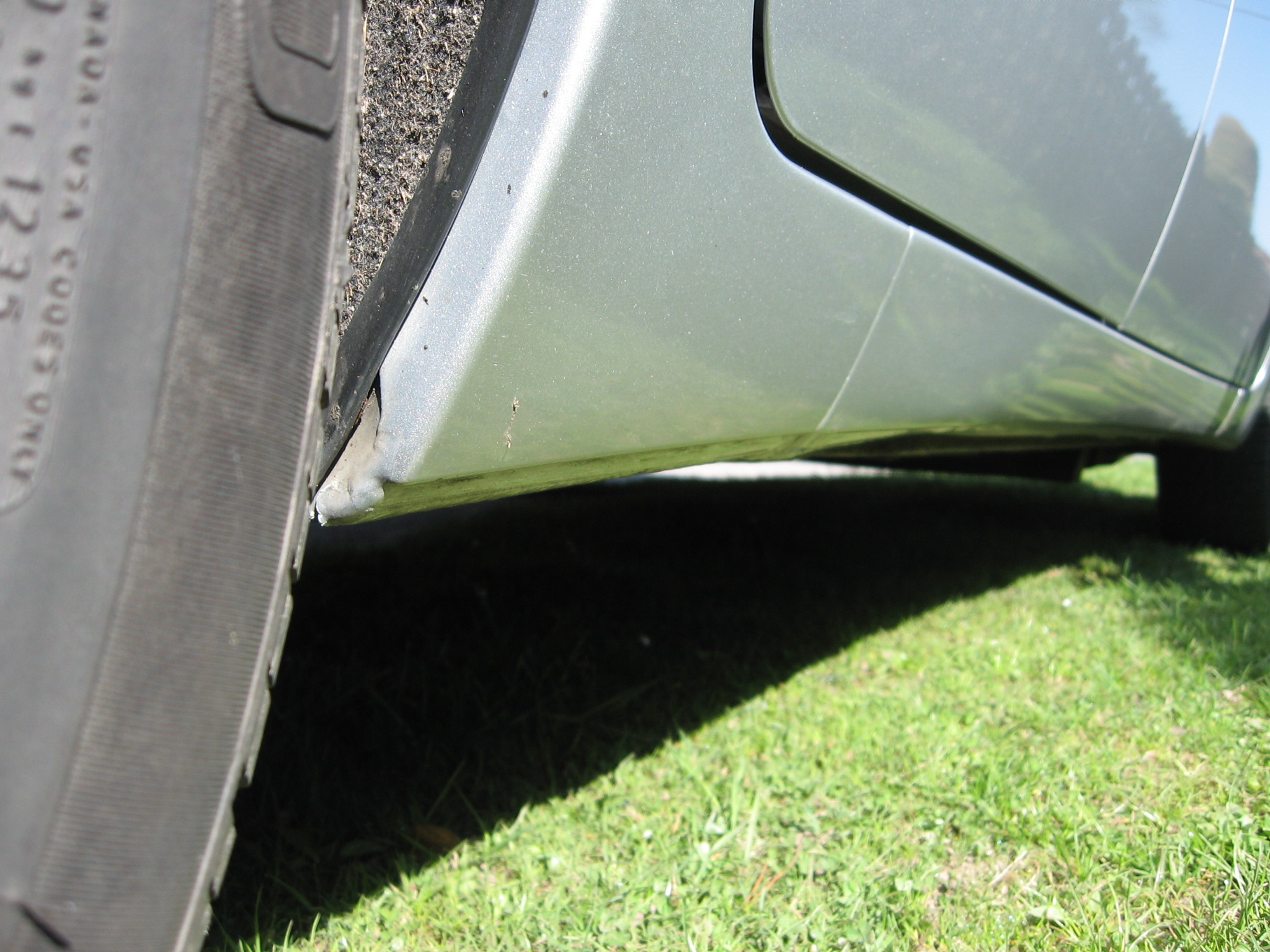

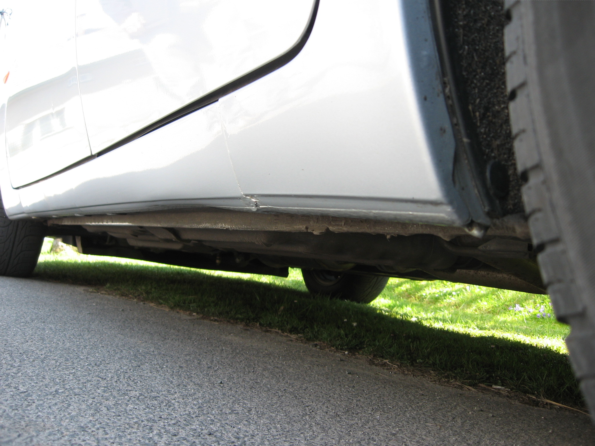

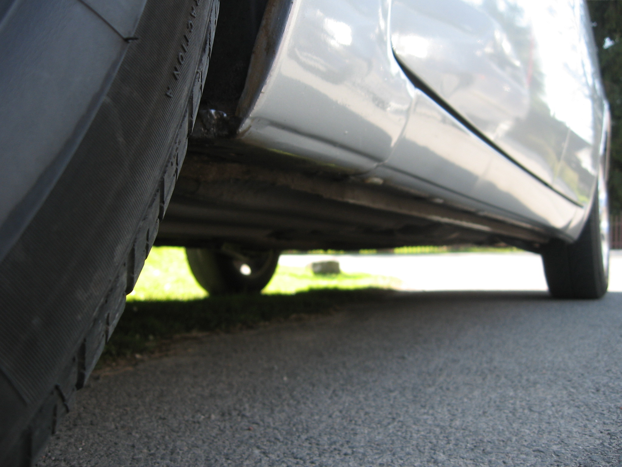

Když vidím tu fotku toho prahu (IMG_1471) tak bych vzal nohy na ramena a hurá pryč.

mno tady by měl převažovat stav nad barvou a ta kůže se kamarádovy zamlouvá

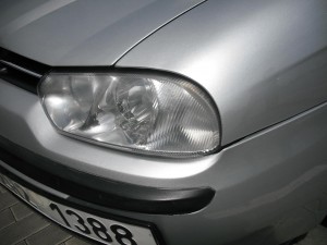

mno dnes sem prohlédl 3 alfy- nejvíc mě asi štve chování prodávajících, protže když před tejdnem řeknu, že přijedu v sobotu v 11.,00 do prahy tak moje slovo platí a týpek si klidně odjede na chatu a že prý sem se neozval, naštěstí jel do prahy majitel stríbrné 156ky VIZ. hořejší foto a mohli jse si ju prohlídnou a DOKONCE došlo i na projíždku
člověk jak vidí za volentem někoho staršího než náctiletej teneger nebo jak se to píše, tak hned má o autě lepší mínění,
vůz byl pěkně čistý, nikde žádný bordel prostě udržovaný!!
takže auto bylo opravdu bouraný na předek, zadek, levý bok, mno ,ale nejvíc je to poznat na předku kdy strčím mezi PP světlo a blatník prsty a pod levý ne, navíc dost nelícuje nárazník u onoho PP světla, LP světlo je přilepený na držákách, což ale za se svědčí, že auto nebylo třeba silně bourané, když se sklo nerozbilo, jinak lak na blatníkách je dost mizerný, respektive je vidět hrana kde začínala původní barva. zřejmě stříkané na voze(opět značí, že to třeba nebylo třísklý moc)
ohledně zadních dveří, když jedu rukou po linii, tak mi ruka na LZ skočí na prách, tzn dveře jsou jako by pootevřené o cca 2-3 mm U PZ se nic takového neděje
jinak začíná kvést práh za LP kolem, což by chtělo nějakou opravu a asi i pro jistotu dutiny, pokud byly prahy nějak pomačkané
nejvíc mě vyděsilo, že u vozu se sjíždí vnitřní kraje všech kol a to skoro stejně!!, čímž pádem pneu je na vyhození, je ometeno asi 3 cm od kraje běhounu.
dále zadní kola mají vůli, ložiska to nejsou, je to někde v nápravě, což ještě budu muset zjistit co konkrétně

Nejsme v sekci prodej, takže diskuze o ceně je přípustná:-) Podle mě je úplně mimo. Promiň, ale za 100tis před vnitřním FL bouraná ze všech stran a blbě opravená... Interiér je nádherný, o tom žádná, ale tu cenu nemá. Kolik do ní chceš narvat, aby plechařina vypadala jak má? To ti rovnou nabídnu svojí za 120tis a vyjde tě levnějc i v porvnání s provozem JTD na 2 roky.

těžko říci co s tou zadní nápravou- nějak sem těch alf, už viděl dneska vícero a nějak sem neměl náladu to pořádně prolejzat- ložiska to nebudou, protože po šplápnutí na brzdu se vůle nevymězila

Tý stříbrný bych se obloukem vyhnul. Jestli je to takhle "dobře" opravený tak je to slušnej předpoklad k tomu, že bude auto hnít. Kromě toho nebude nikdy dobře vypadat a může být i celý hnutý. Vidím v tom budoucí zdroj potencionálních problémů.
