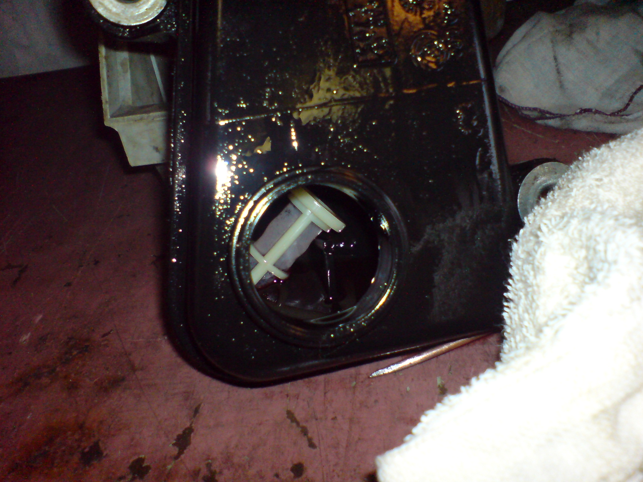

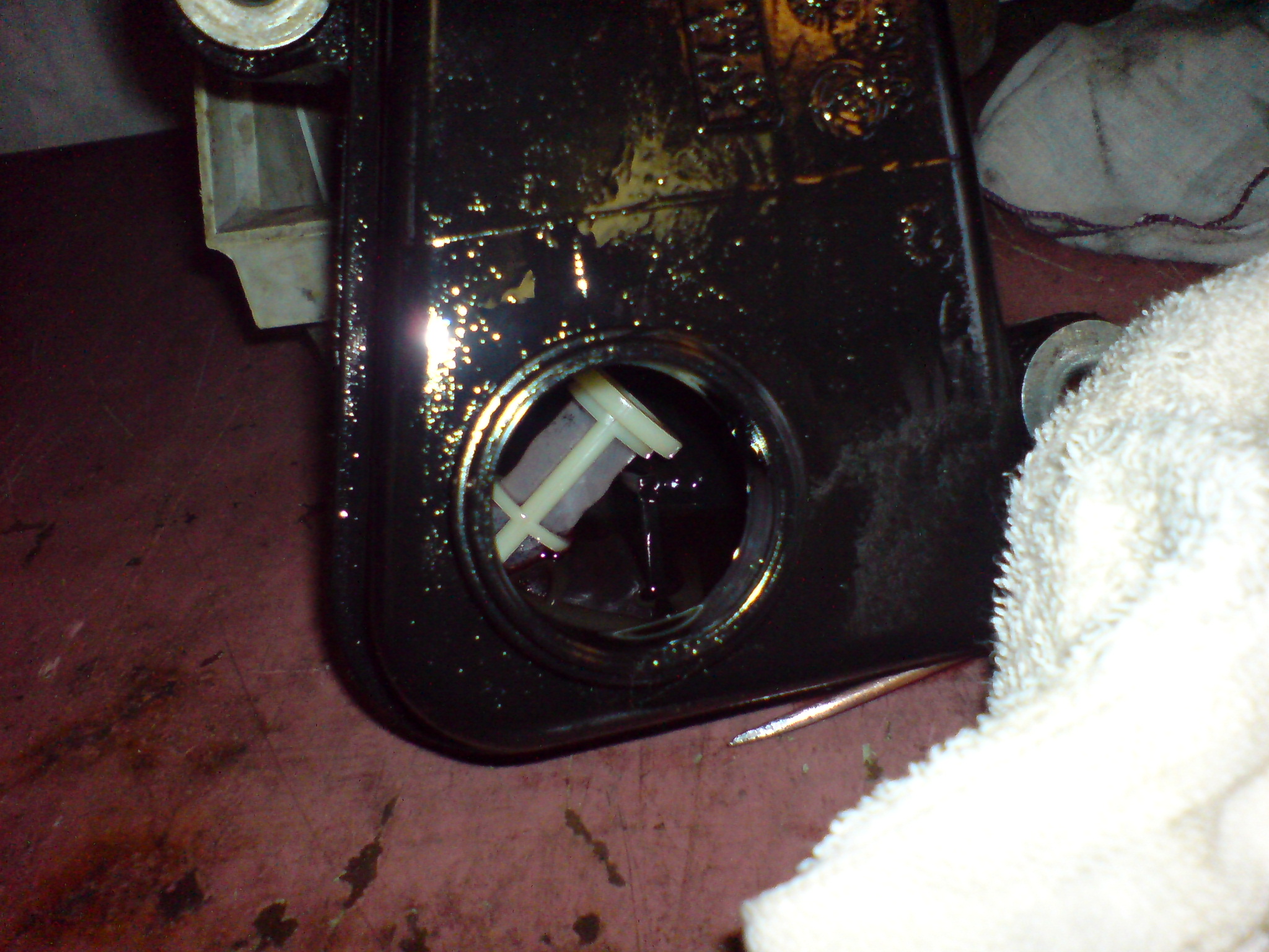

Tak vyřešeno,byla to NÁDRŽKA SERVOOLEJE,respektive vypadlé sítko,které slouží k zachycování nečistot a též k TLUMENÍ VÍŘENÍ V NÁDRŽCE.
Koupil jsem novou cena 810kč a je po problému.
Ve staré nadržce se to víčko urvalo.Tím vznikalo velké víření v nádržce,zpěnění oleje,vytékání z nádržky a po delší době krávál serva,díky obrovskému napěnění oleje a množství bublinek.

U mě to fakt dělalo to vypadlé sítko (upadne na dno nádržky a dá se vyndat,nasadit ale už nejde,musela by se ta nádržka jedině rozříznout) ,protože hned po nandání nové nádržky se mi hladina nehnula ani při plnym rejdu. (s tim vypadlym sítkem je hladina v takovym neklidu,jako když koukáš na řeku pod jezem,proto to pěnilo a olej se zabublinkoval)
V té nové nádržce už je to jinak řešený,takže ted by to mělo být na furt....,snad
