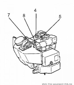

Obrázky s popisem jednotlivých částí:
1.
Nejdříve zajistíme naplnění skupiny elektronického čerpadla (viz. obrázek cerpadlo.tif)
- naplníme nádržku brzdovou kapalinou
- odpojíme hadičku přívodu nízkého tlaku a připojíme jí, až na jejím konci začne vytékat kapalina
- přesvědčíme se, že odvzdušňovací šrouby -4- a -5- (obr. nadrzka.tif) a uvolňovací šroub -6- jsou uzavřeny
- otevřeme odvzdušňovací šrouby -7- a -8- o jednu otáčku
- sešlápneme brzdový pedál až na doraz
- zapneme zapalovaní (musíme slyšet vrčení čerpadla)
- po 30 s zapalování vypneme
- uvolníme pedál
- odvzdušňovací šrouby -7- a -8- uzavřeme
2.
Odvzdušnění skupiny:
- odvzdušňovací šrouby -4- a -5- spojíme nějakou hadičkou s nádobkou, dejte si pozor at vám kapalina zbytečně nevytéká nikde po autě, zvláště na lak je to nebezpečné, pít jí také nezkoušejte, vyzkoušel jsem to za vás a týden mi ještě potom bylo blbě :-)))
- otevřeme odvzdušňovací šroub -4-
- odvzdušňovací šroub -4- uzavřeme
Pozn: tyto úkony opakujeme desetkrát
- stejným způsobem postupujeme u šroubu -5-, -7- a -8-
- otevřeme odvzdušňovací šrouby -4- a -5-
- zapneme zapalování, abychom uvedli skupinu elektronického čerpadla do činnosti
- odvzdušňovací šrouby -4- a -5- zavřeme tehdy, když z nich začne vytékat brzdová kapalina bez bublinek, potom počkáme až čerpadlo přestane vrčet a v systému bude správný tlak
3.
Odvzdušnění třmenů vpředu a vzadu:
- zapneme zapalování a necháme soustavu natlakovat
- odvzdušňovací šrouby spojíme s nějakou nádobkou, tak abychom neznečistili podlahu nebo přírodu :-)
- velmi lehce stlačíme brzdový pedál
- otevřeme jeden z odvzdušňovacích šroubů na jednom ze třmenů
- odvzdušňovací šroub zavřeme až začne vytékat čistá brzdová kapalina bez bublinek
- stejným způsobem postupujeme i u ostatních 3 třmenů
Pozn: Poté musíme ještě jednou zkontrolovat odvzdušnění celého systému
- povolením uvolňovacího šroubu -6- snížíme tlak v hydraulickém systému
- šroub utáhneme
- otevřeme odvzdušňovací šrouby -4- a -5- zase si dáme pozor aby nám kaalina nevytekla někam mimo
- uzavřeme odvzdušňovací šrouby -4- a -5-
- uvolníme brzdový pedál
- úkony několikrát opakuje a přitom sledujeme, zda vytéká brzdová kapalina bez bublinek
- pak se přesvědčíme o utažení všech šroubů -4-, -5-, -6-, -7- a -8-
- doplníme hladinu brzdové kapaliny v nádržce
- a nakonec ještě jednou provedeme kontrolu odvzdušnění
