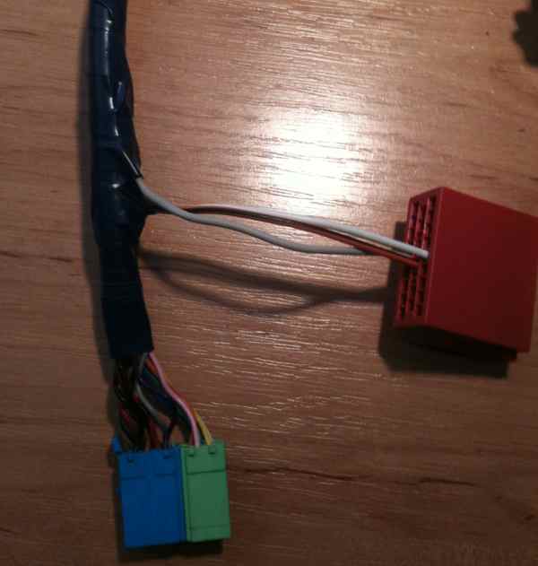

Tak jsem taky pořídil Bluetooth/USB interface. Po aktualizaci softwaru mi přes to hraje i IPHONE. Akorát řeším dva problémy. Hadsfree hraje hrozně potichu. Když hlasitost zvednu v rádiu tam zase hrozně šumí repráky! Je mým telefonem? Nebo to dělá všem? Teďka řeším problém jak to připojit aby mi fungovalo hedsfree a ovládání na volantu. Pokoušel jsem se rozpinovat ten zelený konektor abych tam přidal ty dráty od volantu z původního. Ale bez nějakého speciálního nářadí se mi to asi nepovede. Jak jste to vyřešily? Dík moc rady!

Tak jsem se konečně dostal k tomu, abych rozchodil handsfree a ovládání na volantu u to Bluetooth/USB interface od Blaupunktu. Nakonec jsem to vyřešil pomoci mini-iso zástrčky kterou jsem připájel na ten interface(piny číslo: 10, 12 a 11). Přikládám pár fotek, třeba to někomu pomůže.

Tak, taky mam nainstalovano USB/ bluetooth a muzu potvrdit ze to z USB hraje paradne a ovladam na volantu...takze parada...jen by me zajimalo k cemu je tam ten zelenej konektor, kterej v originale zajistuje prave ovladani z volantu...vite nekdo?

changer je ten modrej, aspoň by teda měl být, protože jen ten mam zapojenej. Zelenej mam zapojenej normalně origo (aby makalo ovládání na volantu)

Mam jí tam a z flashky bez problému. bluetooth nemam aktivni, ale asi to bude tim ze to mam zapojeny jen jako changer aby mi slo ovládání na volantu.

Vyndat radio, zapojit konektor a radio vratit ,) To je vše co jsem musel udělat. Jen jak jsem psal výše nemám zapojený BT.

Nezkoušel jsem. Pro BT je asi ten druhej konektor, kterej jsem nezapojil, protože bych byl bez ovládání na volantu
