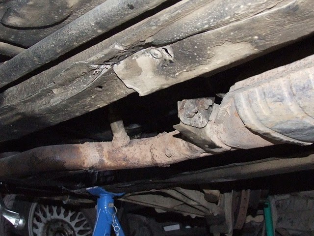

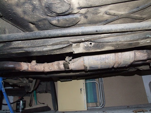

Zase jsem se po X měsících dostal na Alfu. Mám na ní odraženej nosník na podvozku. Někdo jí položil na břicho, snad to bude trochu patrný z fotky. Z auta jde vše dolů, spodek budu natírat a teď co s tímhle kusem- vyříznout a navařit z jiný? Zkusit vytáhnout? Krycí plech výfuku mám jiný, trubky jdou nový, nápravy jsou v černý barvě a tohle by mě strašilo ve spaní...
Co na to mistři klempíři?

Já bych se na to asi vybod pokud to není schnilý. Jinak buď asi vyříznout, nebo na to přivařit kulatinua na konci závit s podložkou, závaží a na principu reverzního kladiva zkusit vytáhnout. Ale pokud je to zdravý škoda na to šahat svářečkou.

ale je to shnilý, kdyby nebylo, tak to má zdravější tvar. Zkus do té díry mezi spoji zašťourat.

Vyčistím to na kov, nafotím a řeknete co a jak :-) Šťourat jsem šťoural a kobercem jsem neprojel a díru nezvětšil

vyvařit... jestli to nevyvaříš, začne to tam hnít... mě to dával celé nové maník co mi vyvařoval alfu po leteckém dni... měl jsem to tam podobně ale trochu víc... je to rovná plocha celkem, tak to není taková hrůza to udělat znova
