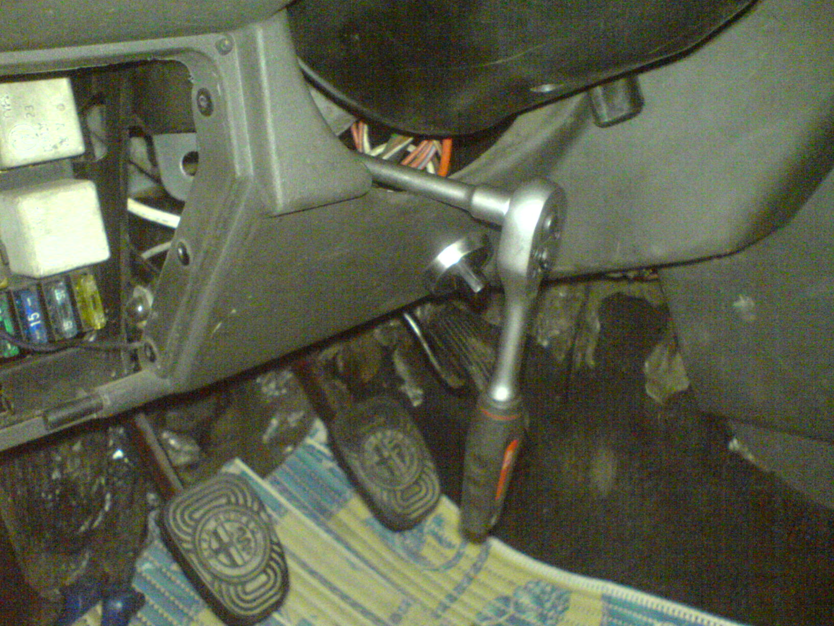

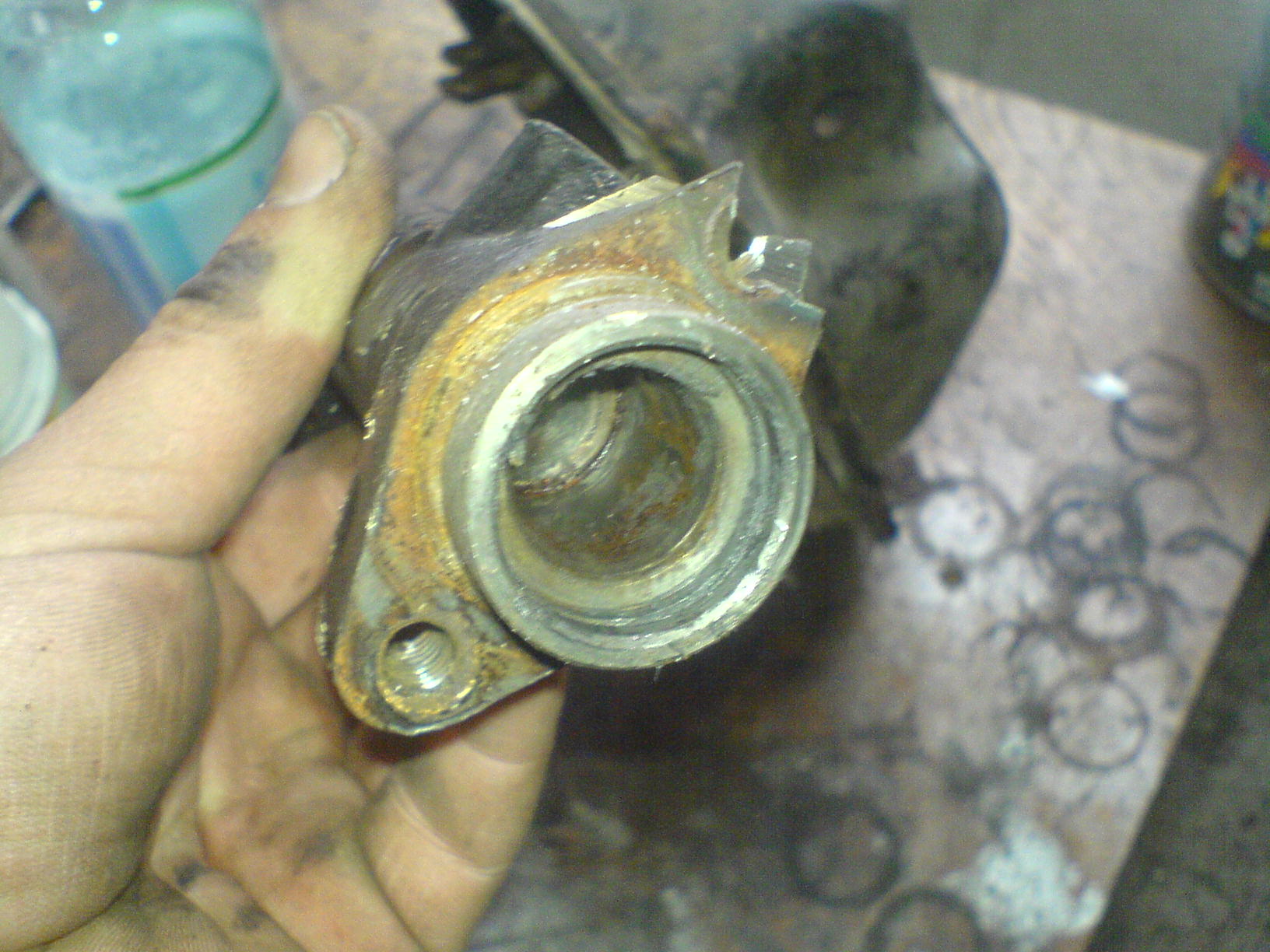

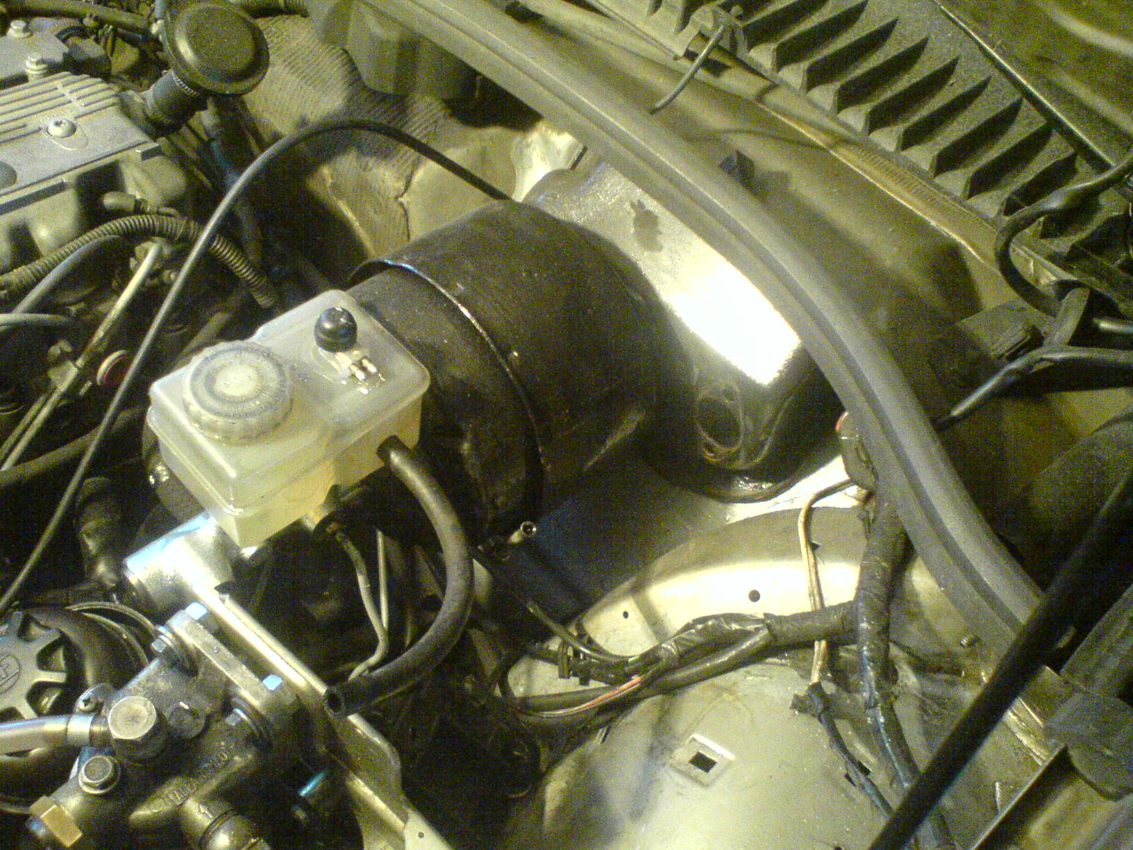

mno když sem odvzdušnil brzdy, tak sem se vrhlnul na spojku a ejhle váleček co se s autem válel 8 let na smetáku, zareznul a to sem ho mohl lehce vyměnit, když sem měnil celou konzoly
mno byl to porod, obzvláš, když v dílně bylo -5°C

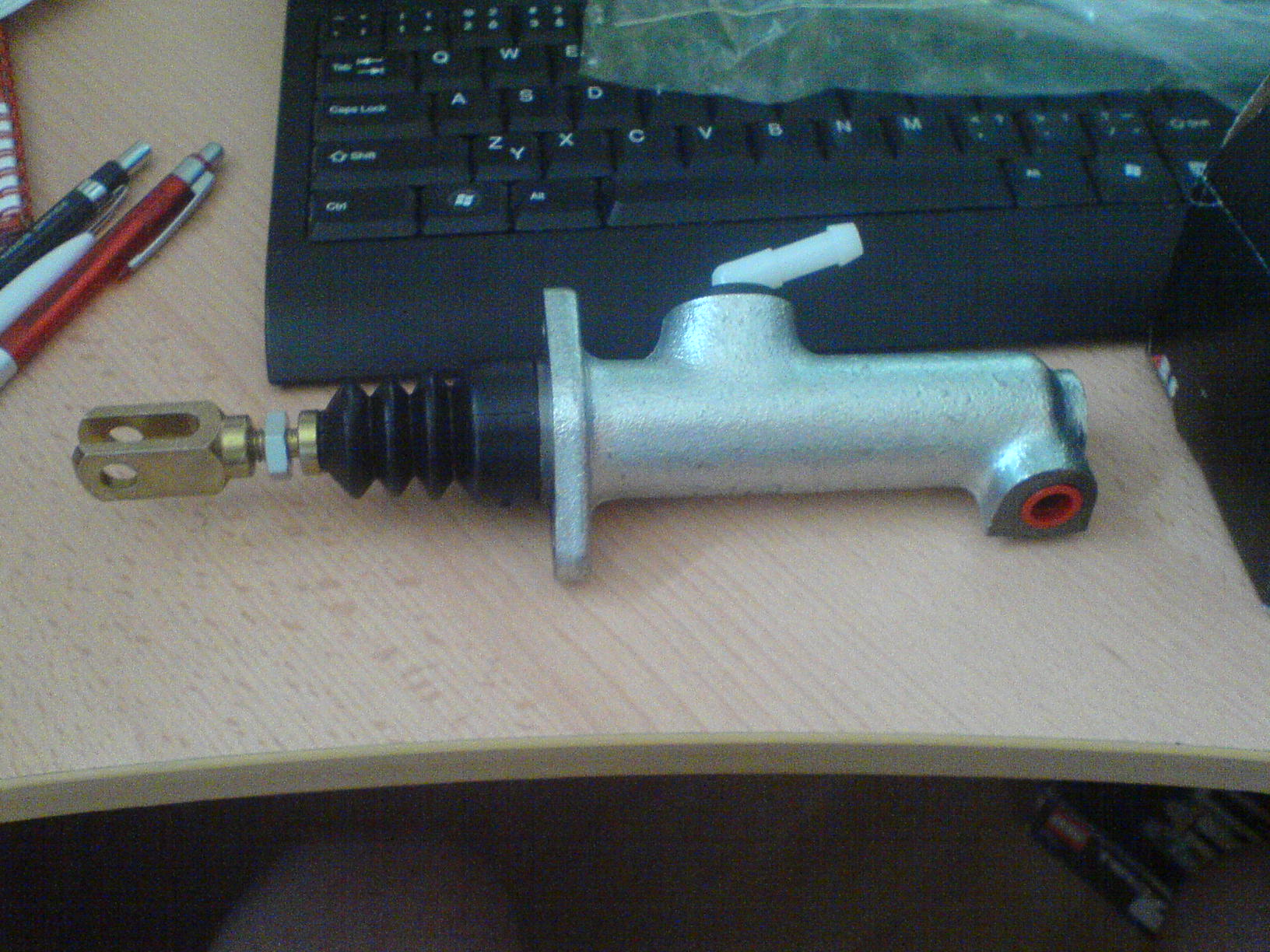

jiank než klasicky to odvzušnit mě nenapadá, váleček u spojky sem přetěsnovla, prptpže novej v nabýdce nikde nejni- pouze na slabší modely
