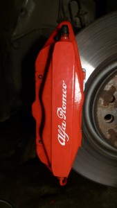

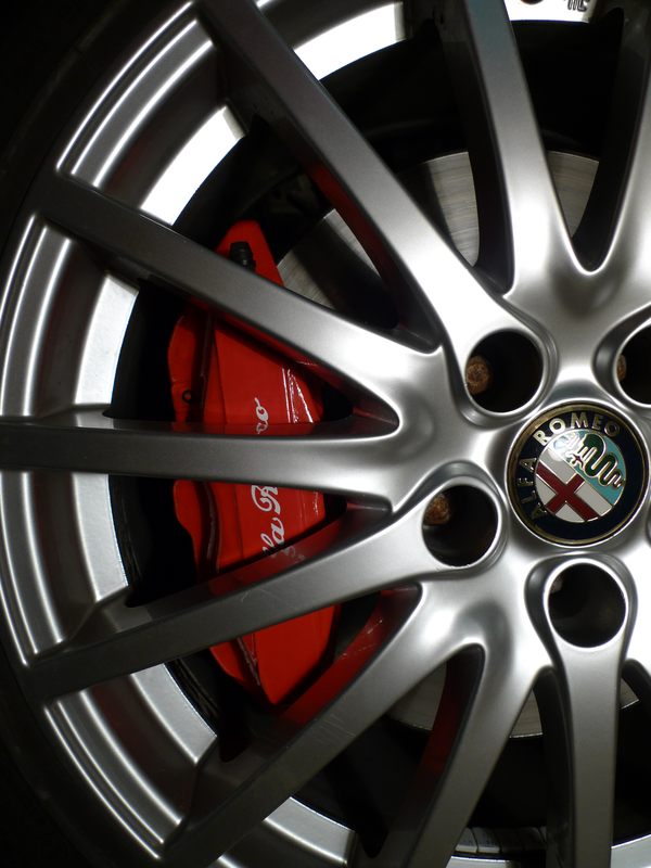

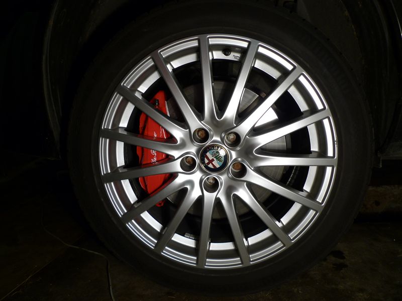

Já můžu (zatím) doporučit nabarvení. Krytům bych rozhodně nevěřil, navíc by se mě tam nevešly a je to každopádně tuzing :)
Použil jsem červenej lesklej Hammerite ve dvou vrstvách na očištěný třmeny. Původní barva byla jakejsi šedej elox, takže dobrej podklad.
S čím jsem laboroval, byl asi 9 cm dlouhej nápis Alfa Romeo na boku třmenu, kterej jsem po různých pokusech, ho zachovat, musel zatřít. Nicméně jsem narazil na anglickým eBayi na člověka, kterej dělá tepelně odolný nálepky na brzdiče, tak jsem je zkusil. Jinak jmenuje se to Brake Caliper Decals, kdyby to někdo hledal.
Brzdám jsem dal už hodně pokouřit na klikatých silničkách Orlických hor a barva stále drží a hlavně to stačí jednou přejet mokrou hadrou a prach z toho hladkýho povrchu krásně sleze.
