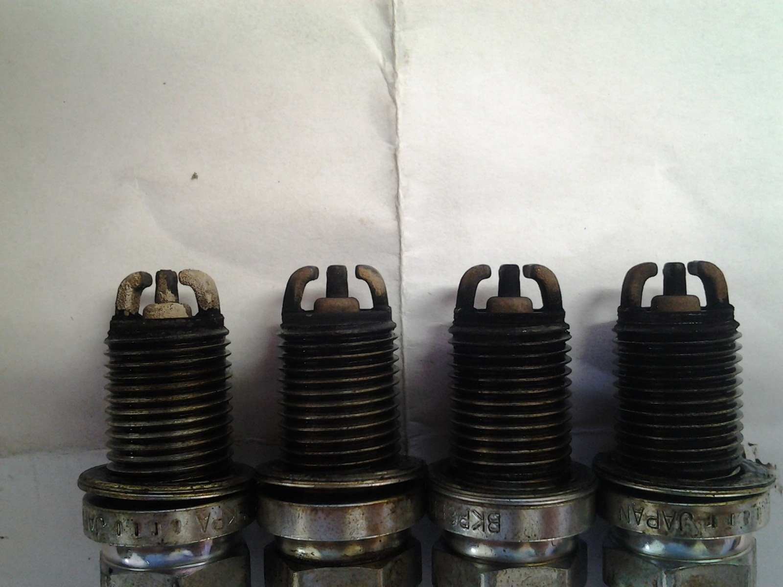

caute co si myslite o tychto svieckach su uz KO?

jsou, na té druhé zleva je pěkně vidět, jak je střední elektroda opálená - ztenčená

OK dik - berem teda nove 4ks NGK BKR6EKPA.
