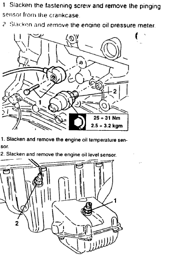

zdravim,
da se nejak rozumne vymontovat bez demontaze sani/demontovani dalsich komponent? (tipuju ze je to to vedle cidla klepani, ktery je pod sanim)
funguje podle toho jak se mu libi, rano ukazuje 5, odpoledne 3, vecer zase 5 :-D a me to desne znervoznuje :D
je tam zrejme prechodak v konektoru...
:diky

jestli je ten snímač zezadu pod sáním, tak by se k němu dalo dostat po sundání výfuku zespoda. Na tomhle místě je snímač pro kontrolku, to 100%.

snimac tlaku (policajt) je u filtru, zezadu na vane je cidlo teploty, kousek nad nim je jedno cidlo hladiny, cidlo tlaku pro budik je vedle cidla klepani kousek pod sanim (viz obr) a tam nevim estli bych zespoda dosahnul :smt102
