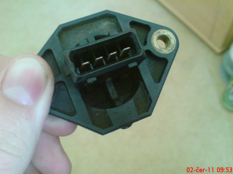

V těch váhách je rozdíl v konektoru, jestli máš plast. víko, tak máš oválný konektor a jestli hliníkové tak hranatý.
Kdyžtak s oválným za 2500,- s poštou.

Já tam mam momentálně tu starou.. teď akorát doma rozebranou a vyčistěnou .. mel jsem tam tenhle konektor
Hmtakze jestli jsem to ted dobre pochopil a dobre se koukam tak mi nebude sedet s tou novou konektror popripade to bude chtit novou lambda sondu .. boze.. ja uz nevim .. porc to musi byt tak slozity ?

Jestli chceš, tak tuhle s hranatým konektorem mám Marelli, jezdila chvilku v autě, a pak jsem zjistil, že problémy byly jinde. Můžu Ti jí přenechat nějak lacino, stejně se tu válí.
