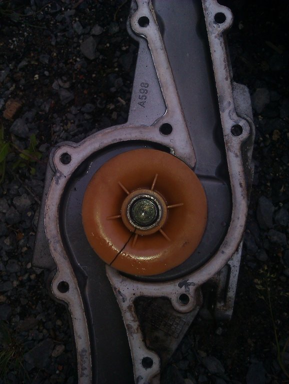

Muze to bit termostat ale nedavno sa tu riesila podobna zavada ato uvolena plastova vrtulka vcerpadle u V6 ternostasu vadi prekracovanie teploty nad 130 praska bimetalovy jazycek pretoze sa nema kde roztahovat je na doraz potom skace od dorazu po doraz lebo je skriveny na ovale

hubajz
Příspěvky: 10
Registrován: 12.4.2011, úte 21:27
Re: Kolísá teplota
Příspěvek od hubajz » 2.9.2011, pát 23:52
Milhaus píše:čauec, hele já tedka řeším asi to samé, akorát na 156 2.5 V6 . Zahřívá se mi při jízdě, v rychlosti 100km/h a víc leze teplota i lehce nad dílek asi 115°C - ten mezi 90°C a 130°C. Po městě se mi to tolik nehřeje - lehce nad 90°C. Začlo to tak před týdnem. Když vyřadím z kopce nebo stojím, tak teplota zase sleze k 90°C. Tak jezdím pomalu a asi to příští týden poputuje zase do servisu, ach jo :smt021 , minulý týden tam byla na altík. Ale stejně mi to neva, akorát by to mohly být levnější závady. :drivers: arvsvw :drivers:
Měl jsem stejný problém, akorát s 3.0 V6. Byla to vodní pumpa, pokud máš originál tak je tam plastová vrtulka, která může prasknout a pak se protáčí na hřídeli, proto to ve vyšších otáčkách nestíhá :) Ta pumpa není ani tak drahá ale ty rozvody který musej dolu (a měli by se vyměnit jsou horší).
